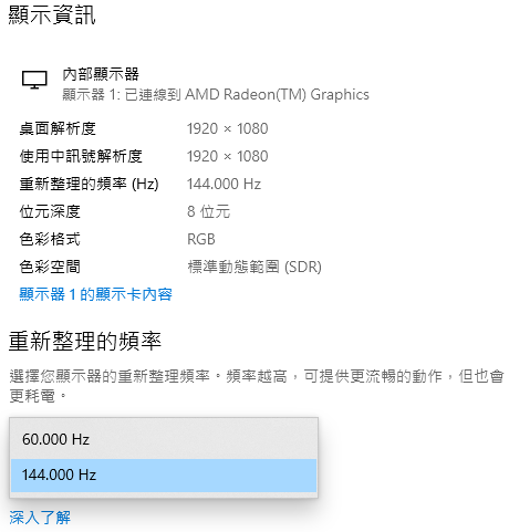

[求助] mastercam使用144hz螢幕筆電做實體模擬時會卡頓
发表于 2021-12-15 20:50:56 来自手机 | 显示全部楼层 |阅读模式 来自: 中国台湾
mastercam使用144hz螢幕筆電做實體模擬時會卡頓,將螢幕改為60hz就又變得順暢,請問有什麼方式可以使其在144hz頻率下不卡頓,比如修改xml文件等等的方式,感謝 !
- e; k; |3 G1 q- B, a* JPS:不管如何更改顯卡設定都不起任何做用,只有將螢幕改為60hz才不會卡頓。

# @2 Y& X  s5 D2 f% i8 H' n, `% v謝謝老大的回覆 目前還是無解 筆電是華碩的G713QE CPU AMD R9 5900h 獨顯rtx3050Ti  另一台筆電AMD 4800h gtx1650ti 也是144HZ螢幕也發生相同的狀況 實體模擬時只能在60赫茲下不卡頓 初步設想是不是因為AMD CPU的內顯跟NVIDIA獨顯不相容的關係 嘗試在內顯模式下和獨顯模式下單獨運行MC也都發生卡頓現象(60HZ皆順暢) 甚至在獨顯模式下卡頓的更嚴重 獨顯強制開啟垂直同步調整至144fps使其與螢幕同步也一樣 也有可能是顯卡效能無法達到144fps故只能在60HZ下運行實體模擬時不卡頓 現在在想若CPU是Intel 獨顯和144屏幕相同是否還會發生這種狀況?
0 G1 V, o7 b6 D2 z" ~3 fPS:安裝過X9 2017 2020 2021  都發生相同狀況 實體模擬時只能將螢幕調整至60HZ
