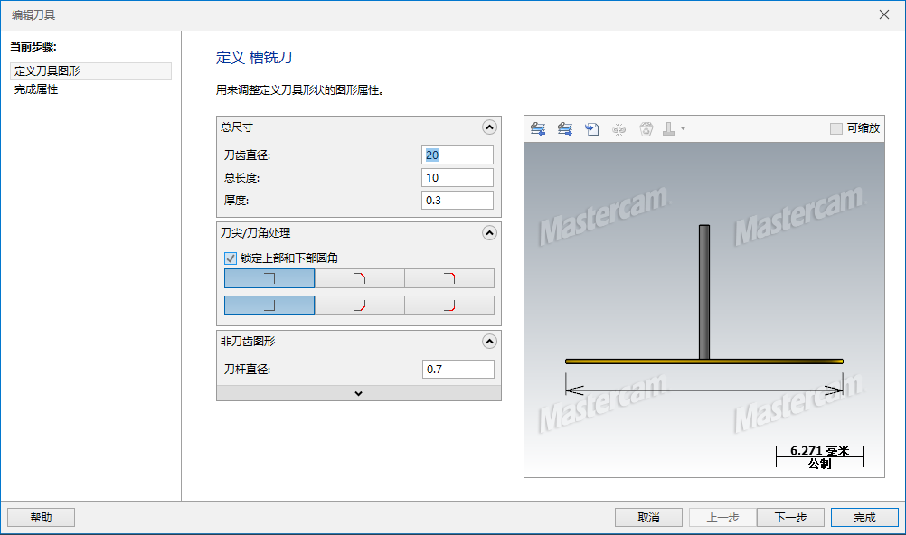

[求助] MASTERCAM2022 T型刀厚度小于0.3实体仿真不出来
发表于 2021-12-14 13:49:06 | 显示全部楼层 |阅读模式 来自: 中国江苏苏州
5三维币
各路大神解答
发表于 2021-12-14 18:51:59 | 显示全部楼层 来自: 中国江苏苏州
你可以加厚到0.305就可以仿真

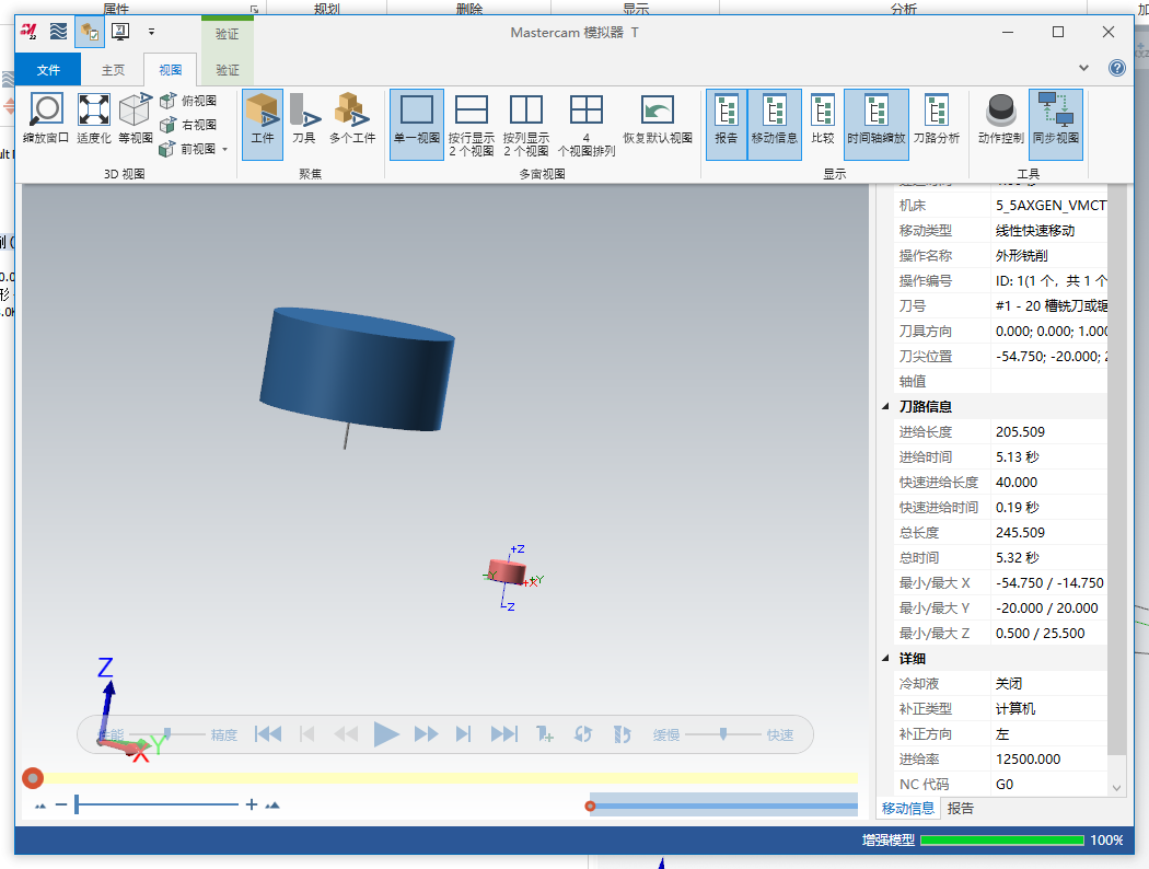

发表于 2021-12-15 00:02:20 | 显示全部楼层 来自: 亚太地区
模拟公差过大造成的,但可惜22版没有可设置的位置.只能先改机床仿真的实体模拟使用了.
