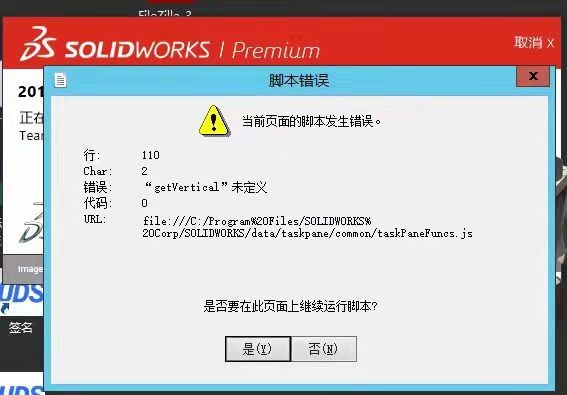

最近有客户反映,在启动SOLIDWORKS时出现报错,显示为“当前页面的脚本发生错误”、“未定义‘getVertical’”,如图。
那这种情况是由什么引起的呢?实际上此错误与任务窗格的SOLIDWORKS资源选项卡有关。此内容由运行VBScript和JavaScript代码的html页面生成,此项失败表示代码中有某个函数尚未定义。如果Internet Explorer阻止html文件运行脚本或ActiveX控件,则会发生此错误。

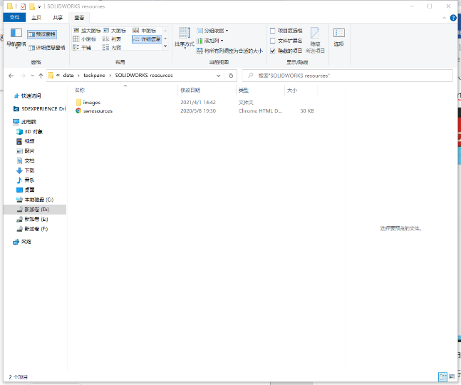

要解决该问题我们可以尝试从X\SOLIDWORKSCorp\SOLIDWORKS\data\taskpane\SOLIDWORKS resources路径打开swresources.html(X为SOLIDWORKS安装所在盘符)。如果未填充内容,则尝试刷新页面或者按下键盘上的F5键。如果弹出提示,则选择“允许阻止的内容”,此时页面应已填充。保持html页面打开,尝试启动SOLIDWORKS以查看问题是否仍然存在。

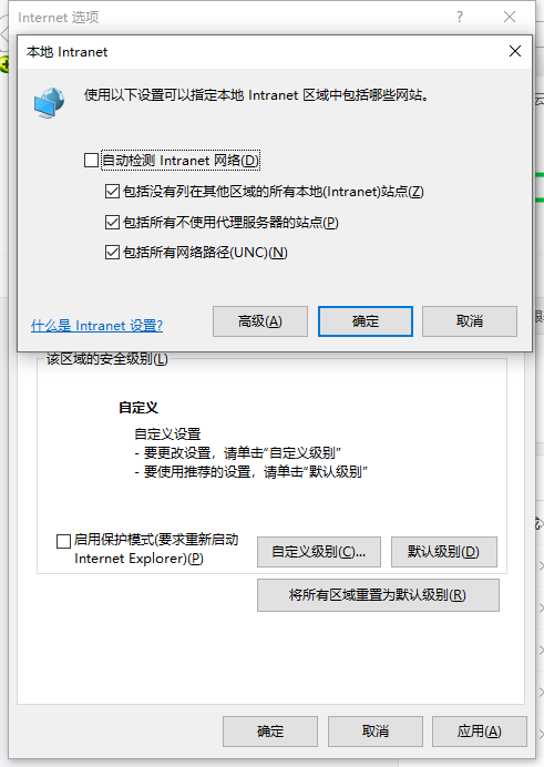

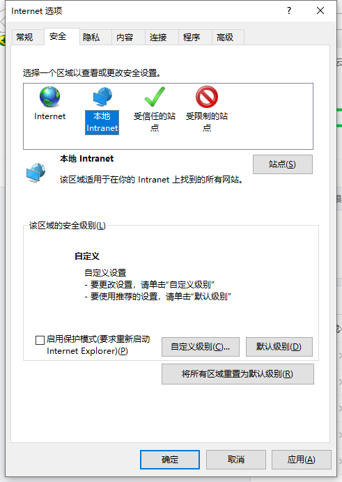

2. 转到:“工具”>“Internet选项”>“安全”>“本地 Intranet”>“站点”。 3.png 4.png
3. 禁用“自动检测 Intranet 网络”复选框,然后保持启用其他选项。
