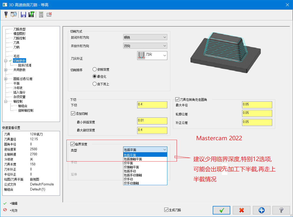

发表于 2021-11-18 13:03:03 | 显示全部楼层 |阅读模式 来自: 中国

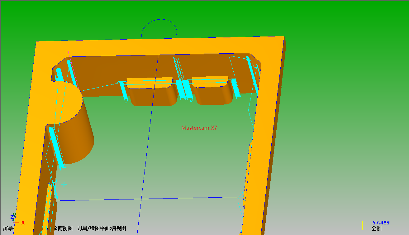

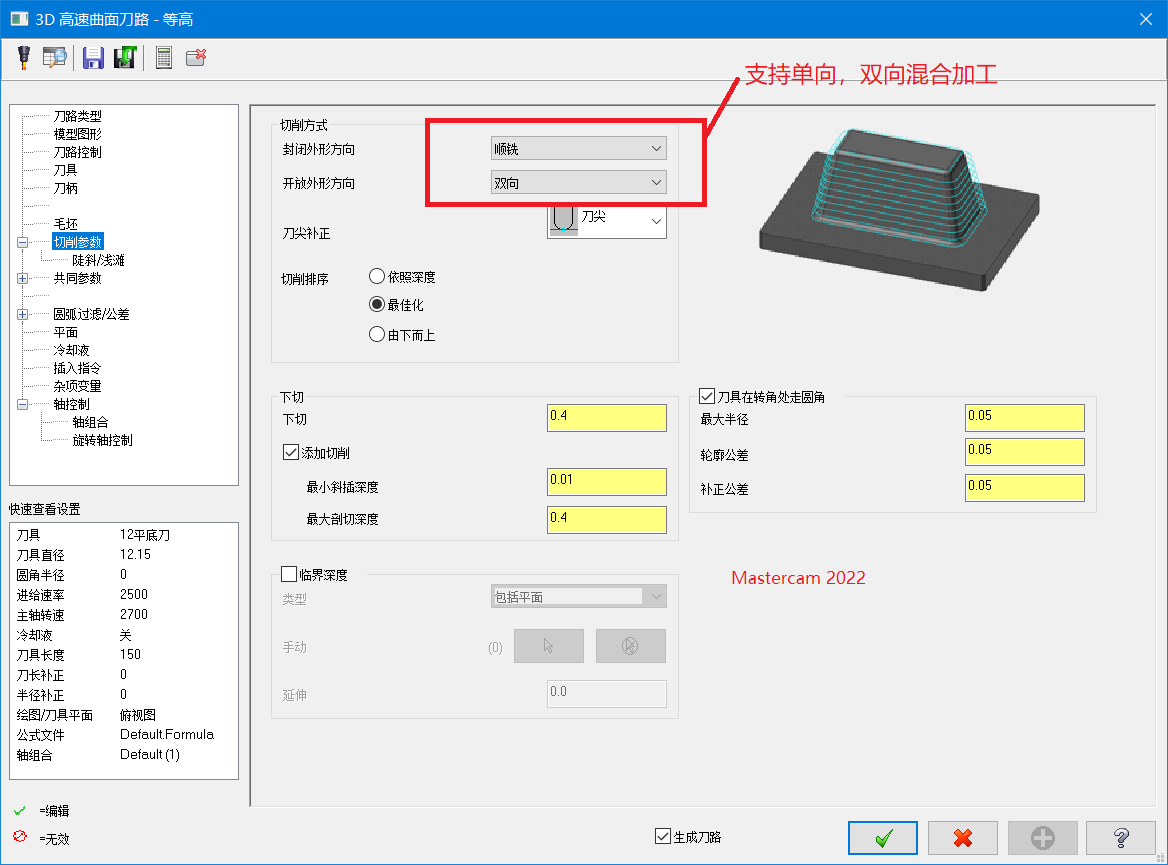

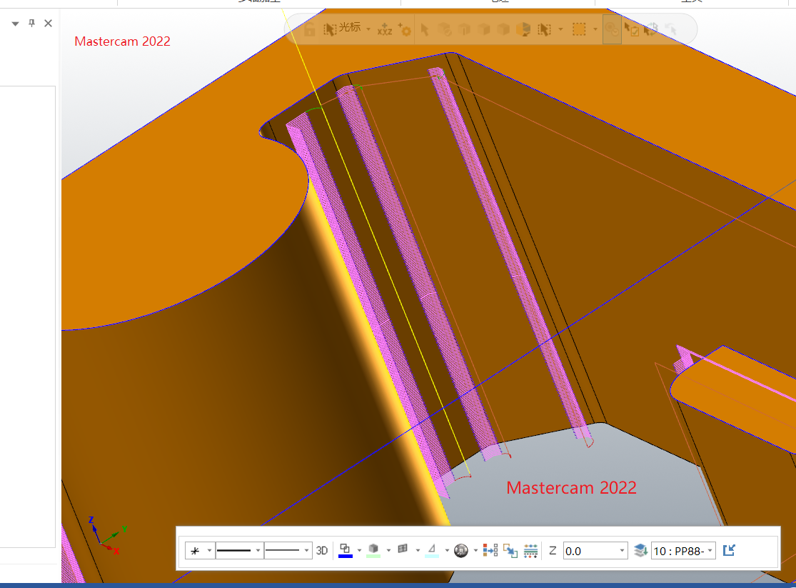

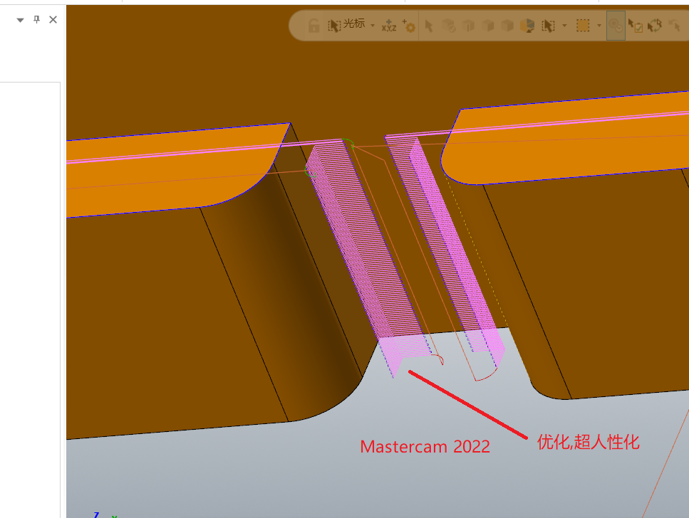

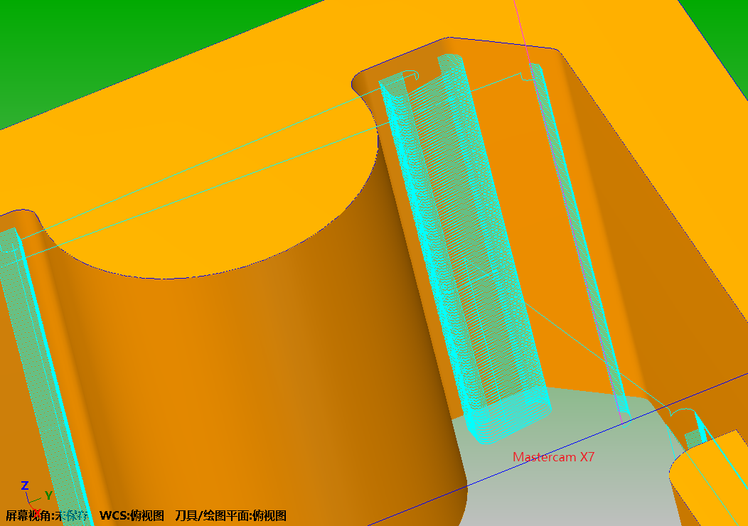

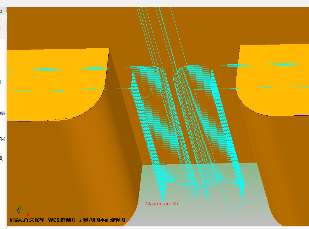

2021以下的等高清角,很烦人的。要算完了才,再做修剪刀路或圈范围重算!大大加多时间出刀路!5 h/ u1 n, h8 I$ W' ^6 I. h
以下看图:, c' E/ m( R5 v# S) l& k0 P
2 `4 E% ]; x7 R% q) p. \  X, E, G, x; X
X7=1.png - j# b4 {" D, w: s7 Y
X7=2.png & q" {" M5 k) N
2 l% o/ n8 J7 N$ x5 V/ m
" g% K; ?" m8 o+ T& u; o 2022-2.png 0 R% A, M5 f; @# J7 }; m; c* D- J  d
) y# ]4 t# r( P; s 2022-4.png ' q3 ]1 f$ d  \- p9 W" m. H. f2 b

发表于 2021-11-30 11:08:17 | 显示全部楼层 来自: 中国广东江门
楼主你好   底部不规则工件,大刀开粗完了 底部还有很多区域性的残料,请问你用什么方案?  你上面贴图的等高清除残料,对于区域性的残料不好解决。
发表于 2021-11-30 11:09:46 | 显示全部楼层 来自: 中国广东江门

 楼主| 发表于 2021-11-30 12:37:31 | 显示全部楼层 来自: 中国广东广州
johnwu_dg 发表于 2021-11-30 11:096 m! L2 s! |; ^  k; [* n# T
楼主你好   底部不规则工件,大刀开粗完了 底部还有很多区域性的残料,请问你用什么方案?  你上面贴图的等 ...
( t# K/ n% A5 F; R* L- T& x等高残料和挖槽残料交替使用!或过于图复杂的话,大刀开粗侧边多留余量,小刀整体中粗
发表于 2021-12-7 22:30:25 | 显示全部楼层 来自: 中国广东深圳
MC本来就是做局部刀路的    不要奢求有完美的整体二粗   除非是特定的零件
