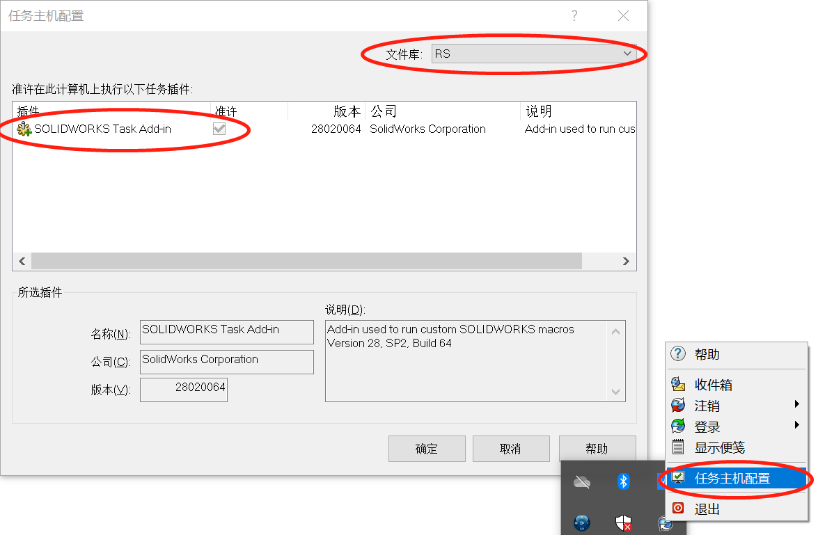

实现文件格式的转换,我们所需要用到的插件为“SOLIDWORKSTask Add-in”。
1.png 首先,我们需要在“任务主机配置”将所需插件添加到所需图纸转换的目标库中去,如下图1-1所示:

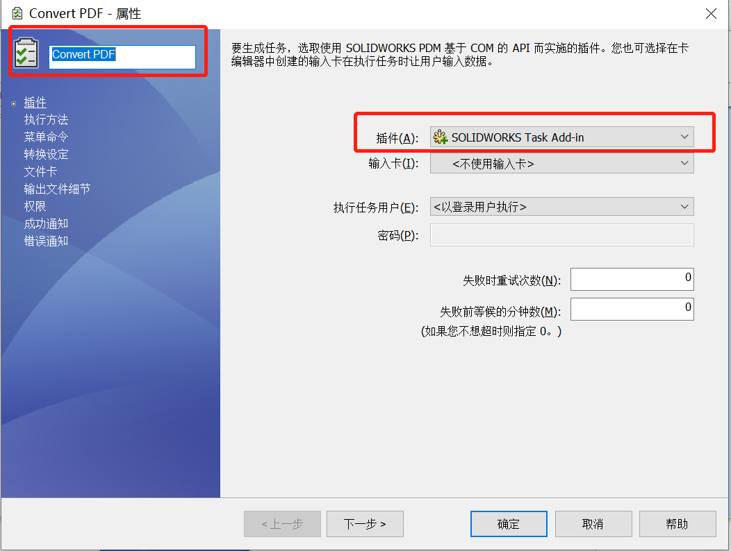

打开SOLIDWORKS PDM管理工具,鼠标右击任务选项,点击新任务,在左侧一栏输入该任务的名称,并选择之前所添加的插件,然后点击下一步。如图1-2所示:
图1-2:新增任务
在执行方法中,我们只需选择好支持任务的计算机,然后点击下一步。
在菜单命令中,我们不需要进行任何更改,直接点击下一步。

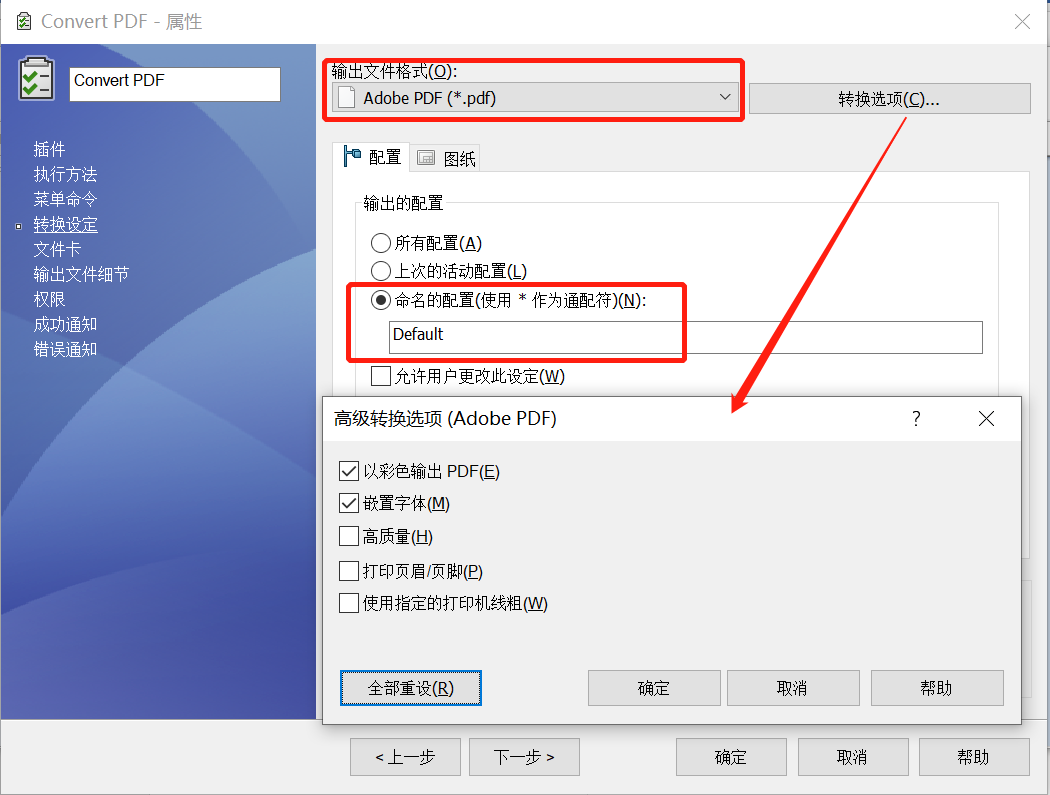

在转换设定中,选择好输出文件的格式(本文中以pdf为例),勾选上我们所需的转换选项,并在配置中进行自定义的勾选。如图1-3所示:
图1-3:转换设定的设置
在文件卡中,我们选择好在输出文件的卡中更新的变量就行,这里不做过多演示,进行下一步的操作。

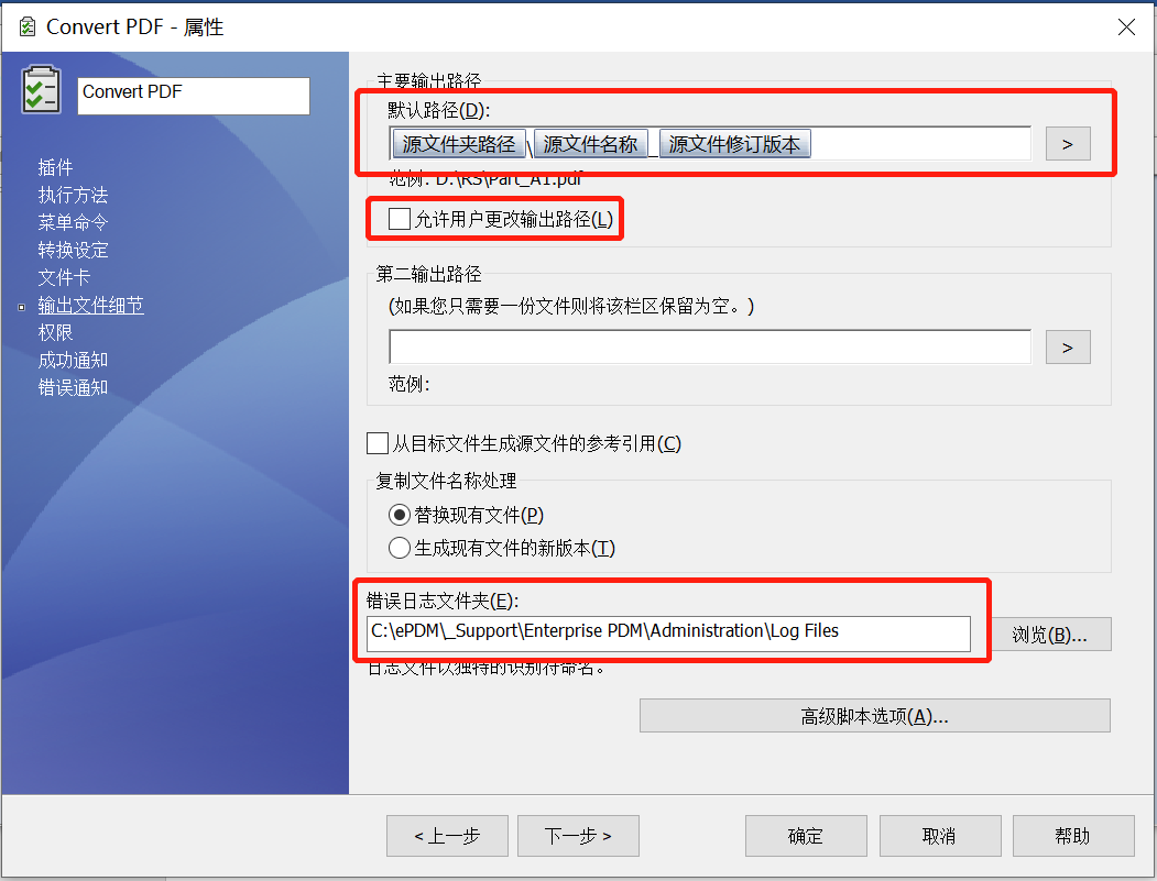

在输出文件细节中,可以自定义生成后的pdf文件的存放路径以及命名格式,“允许用户更改输出路径”可根据实际情况进行勾选。随着任务的触发,系统会自动生成日志文件,选择好存放路径。如图1-4所示:

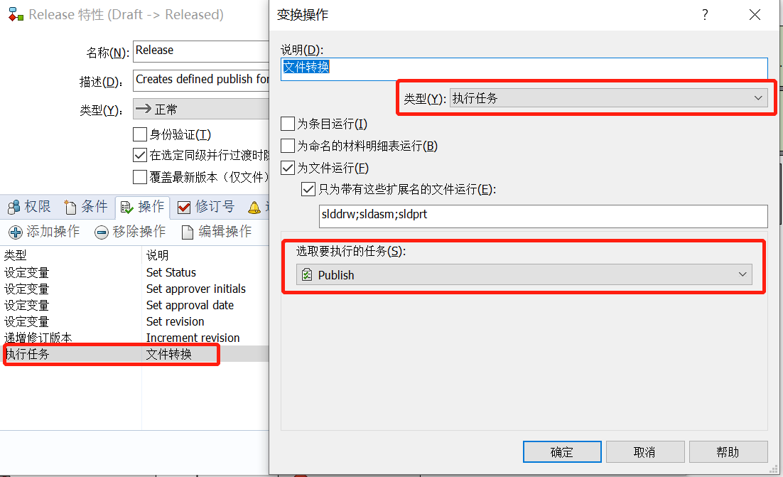

上述设置好的任务需要添加到工作流程中,才能实现图纸的转换。例如在Draft到Released之间的变换中,添加一个类型为“执行任务”的操作,并将上述任务添加进去,那么当用户执行Draft到Released这一状态变更时,系统就会自动生成pdf文件,并保存到之前自定义的路径。如图1-5所示;

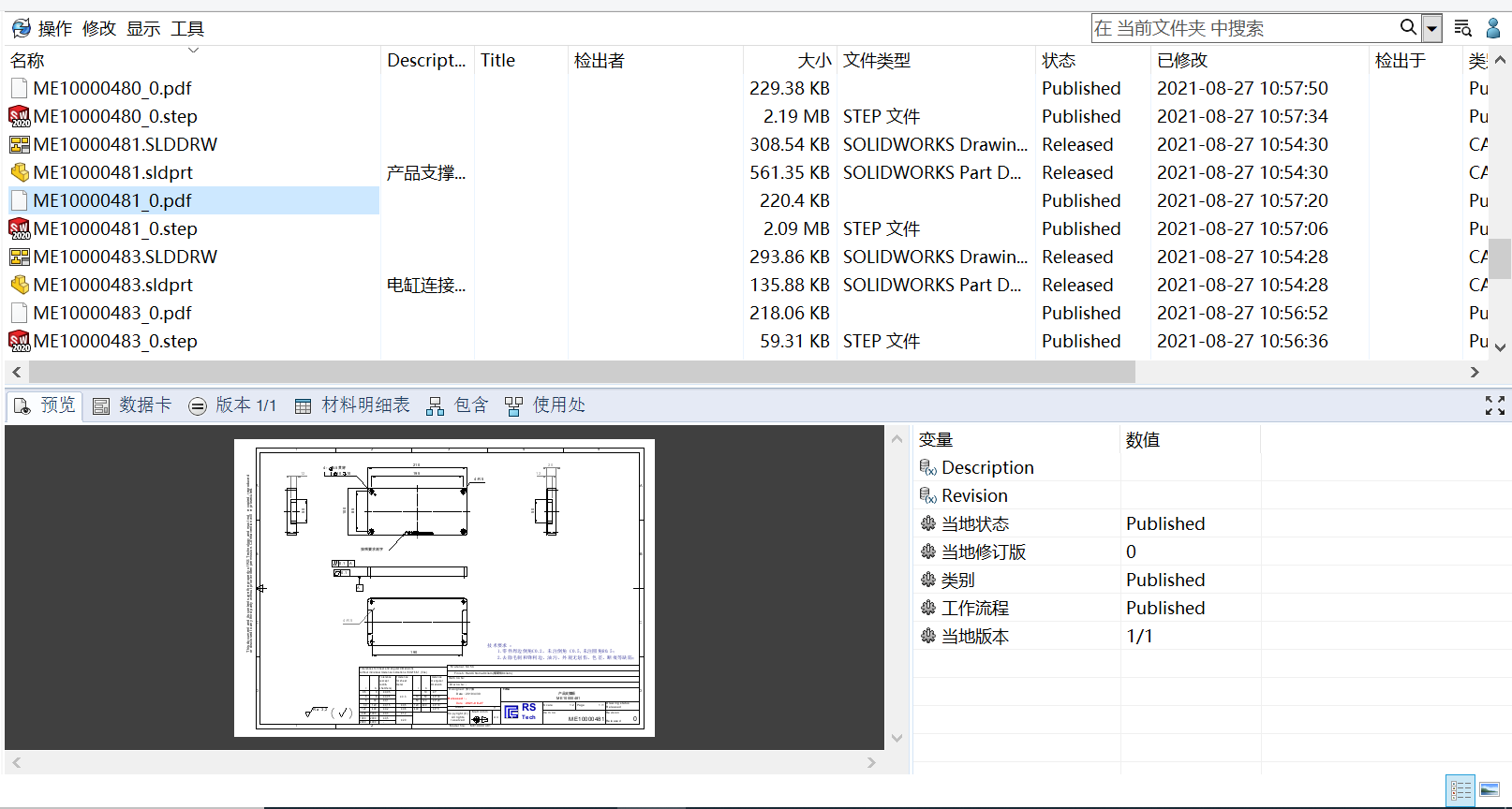

四、 最终效果
提示:若转换过的pdf图纸画面不全(存在字体或线条缺失),则是因为缺少Arial unicode MS字体,百度搜索自行下载安装即可!
