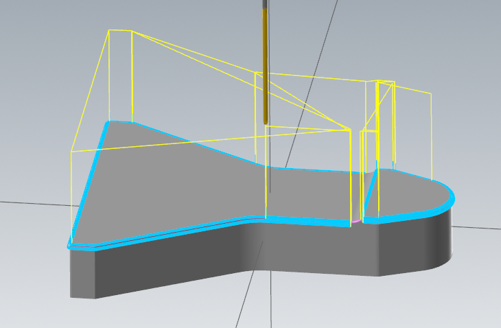

曲面跳刀如何解决,是哪里没设置好吗。还是方法不对?

采用多轴平行就OK

等高就可以了,但是楼主应该只要加工红色倒角吧。

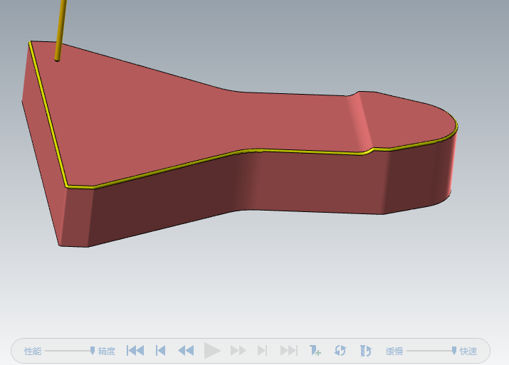

这种图形一刀流只是美观而已,分两步走是最好的,易控制刀路同样简洁,加工尺寸精准,表面光洁度更高+ o: Y: X, n8 k" m
分两步
分两步
一步完成的
一步完成的
实体仿真效果
实体仿真效果
