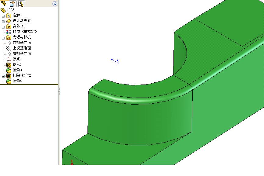

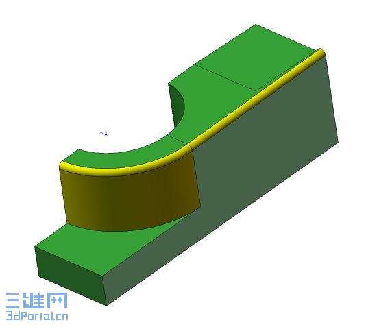

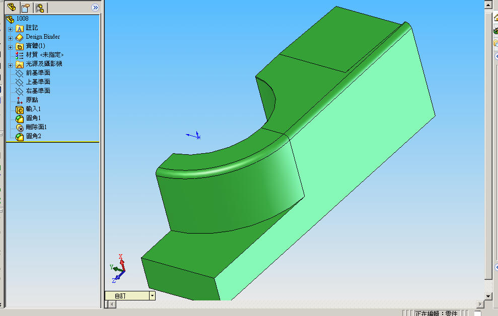

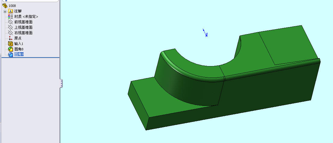

5步之内完成的简单圆角[3分题]
发表于 2006-11-5 10:31:31 | 显示全部楼层 |阅读模式 来自: 中国广东广州
图片为原题要求图。5步之内(原出题者的要求); k: h/ P0 x* S) D5 f" b
( _9 `5 V; X6 l/ f7 b! j5 b

 楼主| 发表于 2006-11-5 10:33:13 | 显示全部楼层 来自: 中国广东广州
不要认为太简单!!第一次你未必能做对!!!!

发表于 2006-12-11 18:47:39 | 显示全部楼层 来自: 中国上海
.! X( i$ \2 j4 w( N5 H1 a
      此题在其它网站已讨论多时,现我发上当时用两个特征应题的贴图,确实有人用一个特征完成的,这我可不会。
发表于 2006-12-11 19:13:03 | 显示全部楼层 来自: 中国湖南邵阳
原帖由 无情的浪子 于 2006-11-5 10:31 发表
; X2 W" x, O; F( V5 H. u: Y9 Z/ `图片为原题要求图。5步之内(原出题者的要求)
4 f; p& g  ]  t0 ]+ r( E; r$ P6 P楼主做地不正确,侧面被分成了两个面,正确的做法是仍要保持侧面为一个平面,五步,两个特征可以完成。

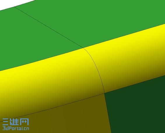

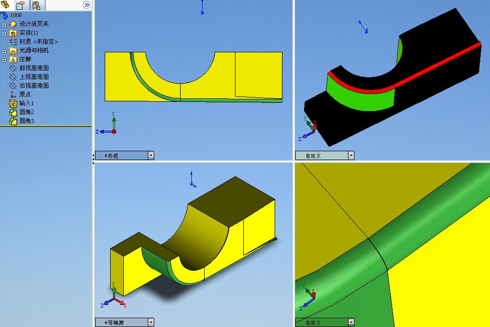

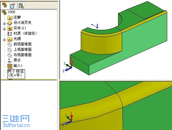

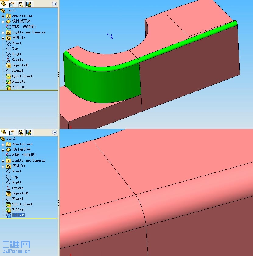

发表于 2006-12-28 16:52:04 | 显示全部楼层 来自: 中国北京
我做的圆角
还有分吗?  请大家评评
圆角
圆角
曲率检查
曲率检查

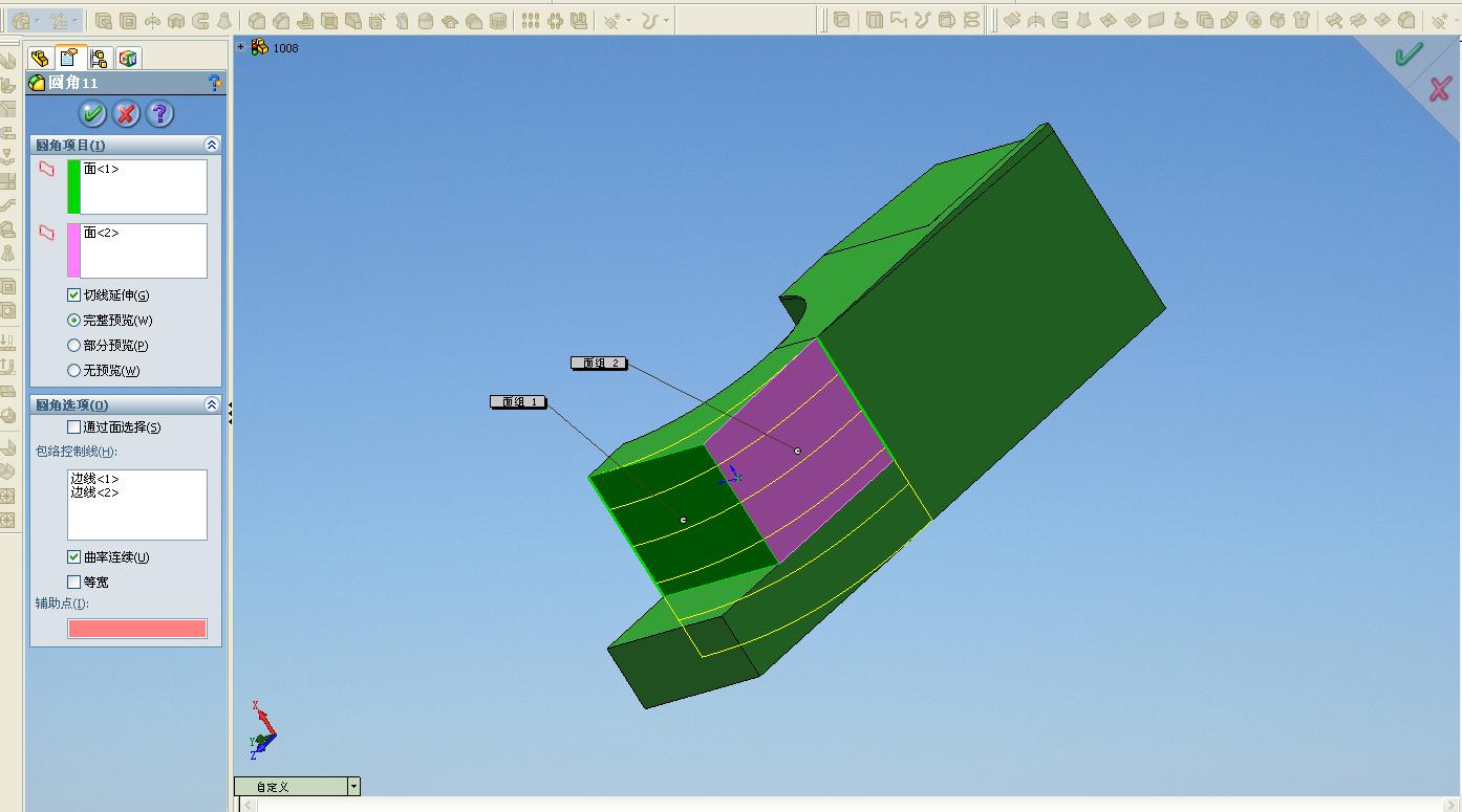

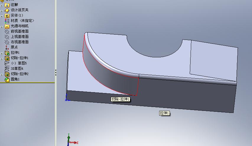

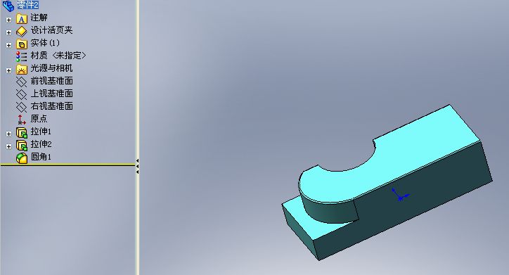

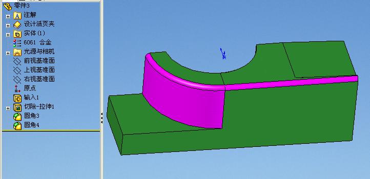

发表于 2007-7-8 13:50:02 | 显示全部楼层 来自: 中国四川成都
1
2个圆角做的
2圆角
2圆角

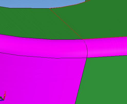

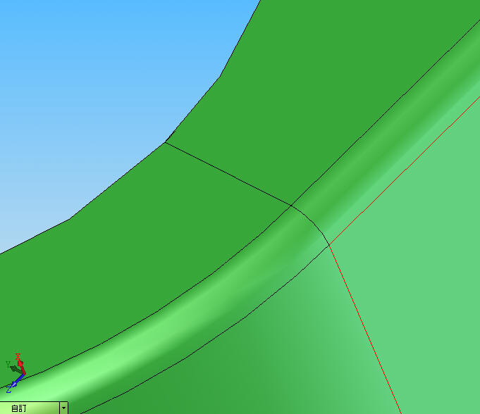

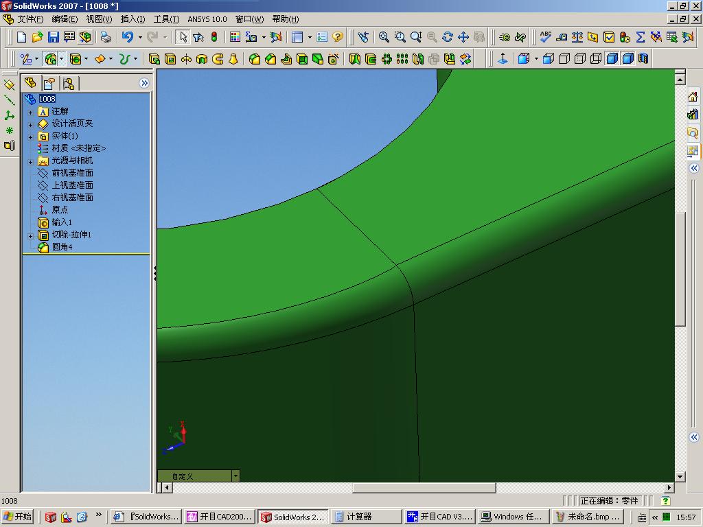

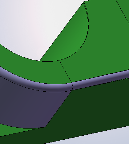

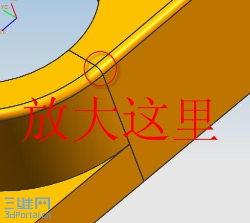

发表于 2007-10-10 15:02:23 | 显示全部楼层 来自: 中国广东东莞
请高手看看
为什么我用直接用圆角命令,圆角不能跟上面的线在一条线上,为什么??
# k% B" v& x3 B5 A: c0 m. O6 m' p高人指点一下

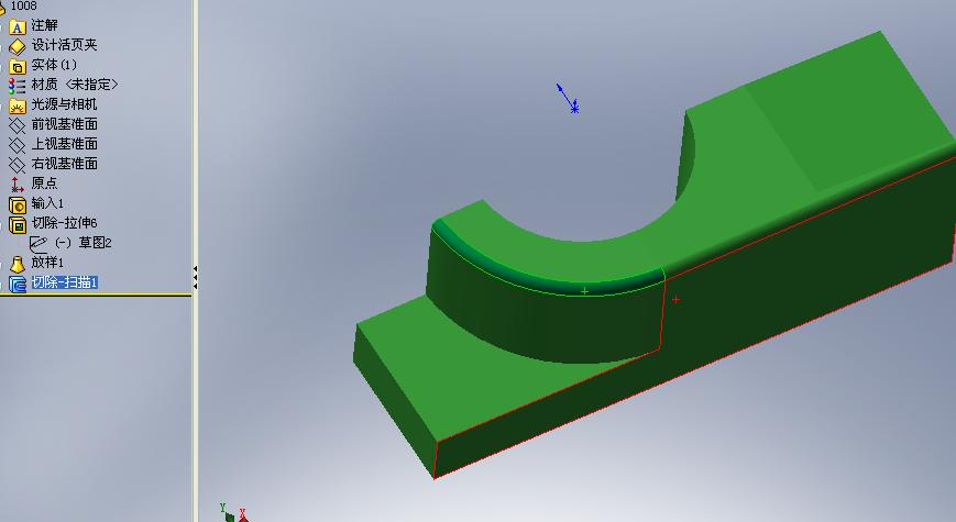

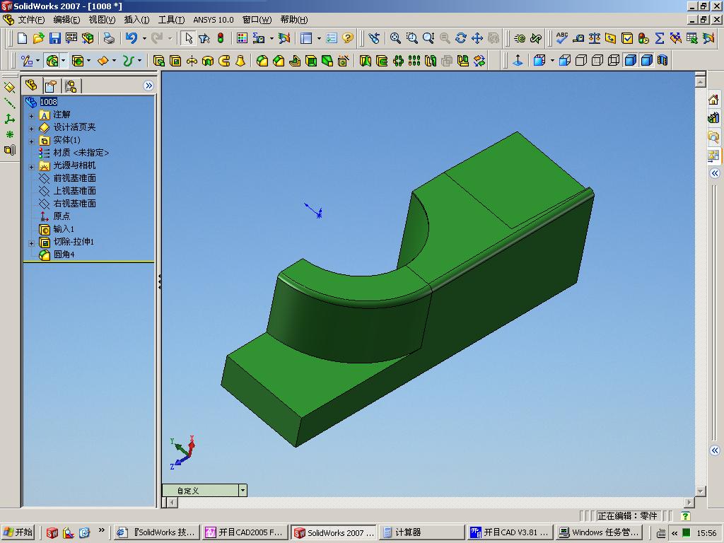

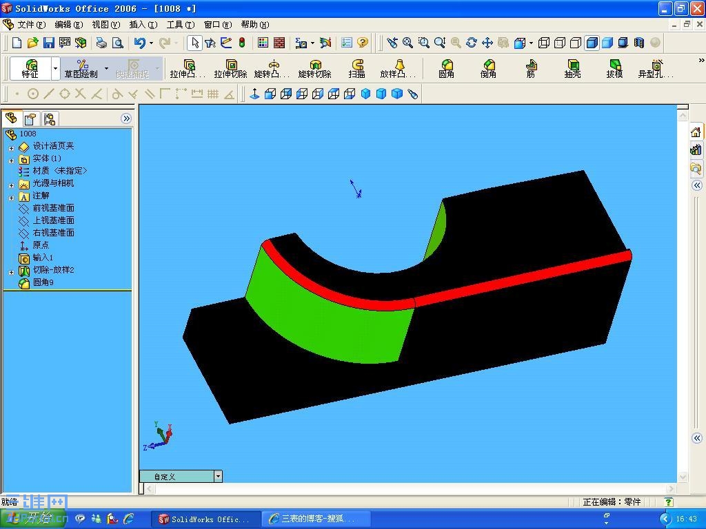

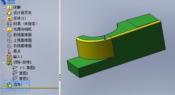

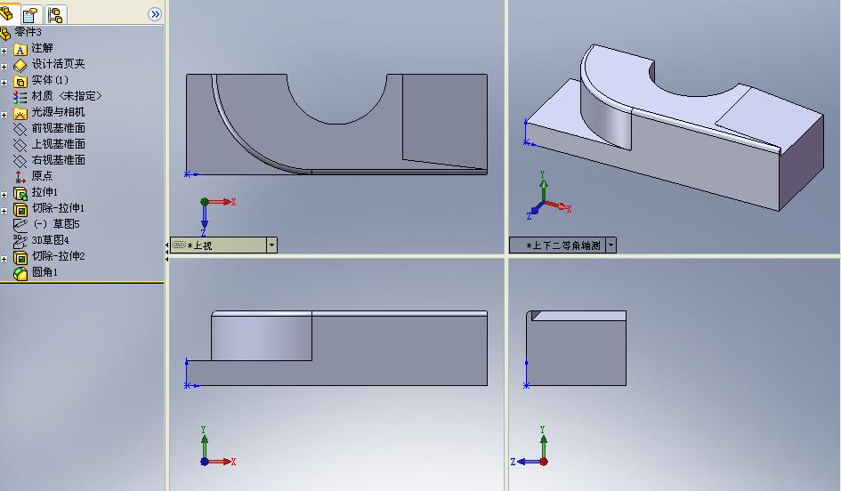

发表于 2007-10-11 17:49:39 | 显示全部楼层 来自: 中国河南新乡
没有尺寸,大至做了一个,呵呵,四步完成~~
/ ?( k% }3 T. e+ t1 K7 g0 K. g) ~; c8 U8 C8 R
[ 本帖最后由 chenjun521208 于 2007-10-11 17:53 编辑 ]
发表于 2007-10-13 21:04:08 | 显示全部楼层 来自: 中国河南新乡
呵呵,现在应该可以了吧?还是四步哈
* \- l* Q8 ^4 F  C0 R: E: C" q9 L& e7 p  p3 |/ R* t' }
[ 本帖最后由 chenjun521208 于 2007-10-13 21:07 编辑 ]

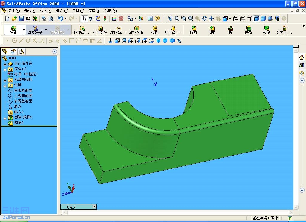

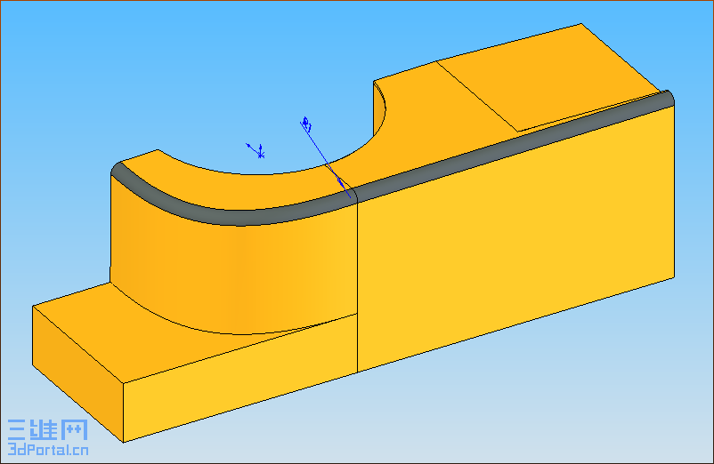

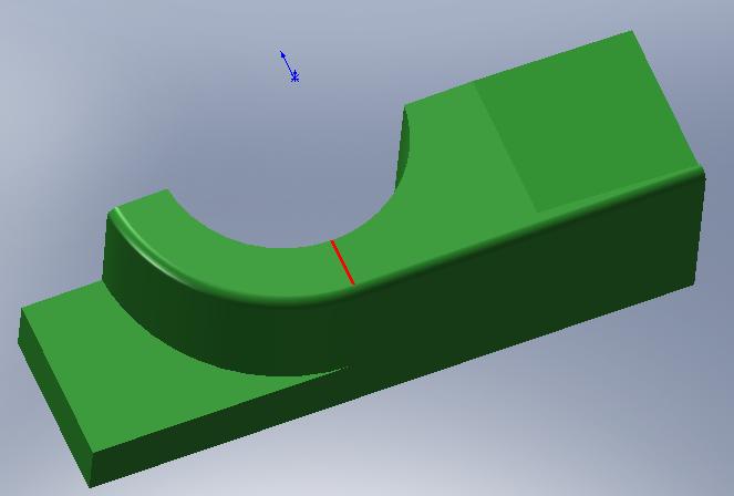

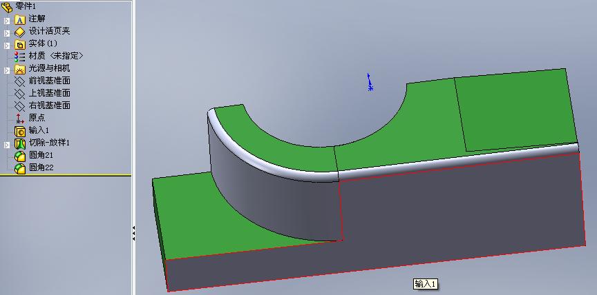

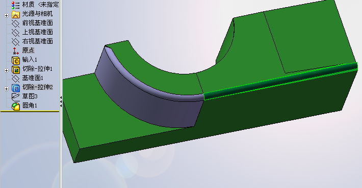

发表于 2007-10-15 12:22:47 | 显示全部楼层 来自: 中国浙江台州
我也了一个,不知道对不对

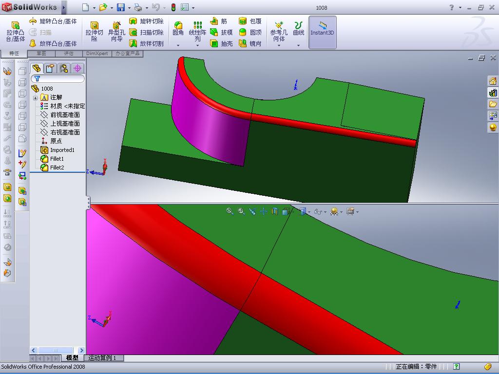

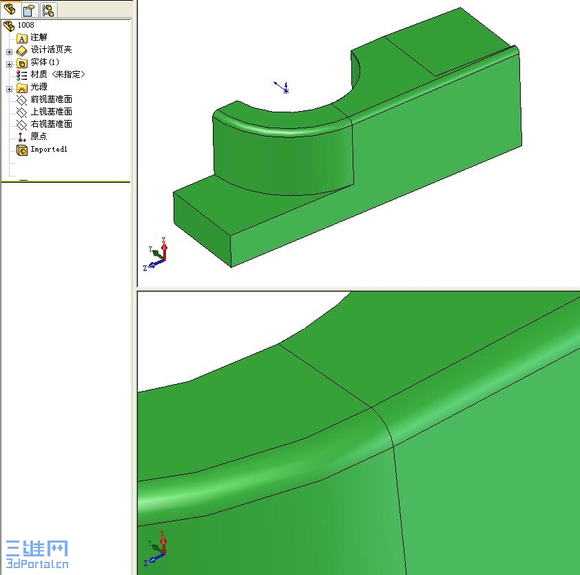

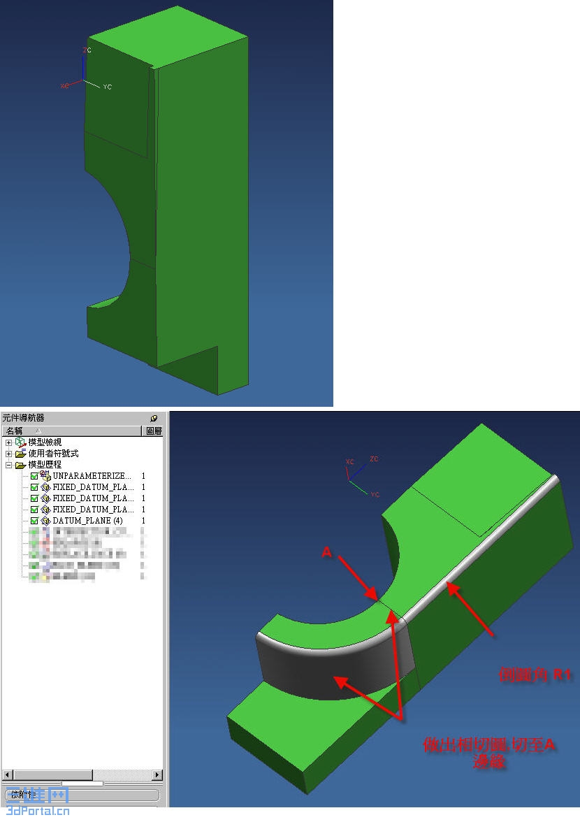

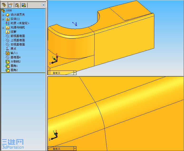

发表于 2007-10-17 22:34:08 | 显示全部楼层 来自: 中国上海
小弟菜鸟请教下,用分割线+2次圆角的方法做此题遇到问题,请问那个相切园角是否用控制线做出?如下图,我做了后下部会被一起园角--!
