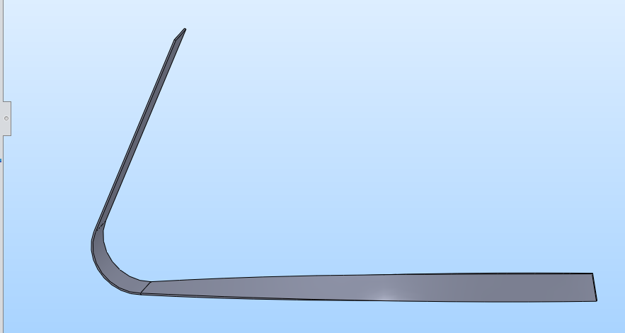

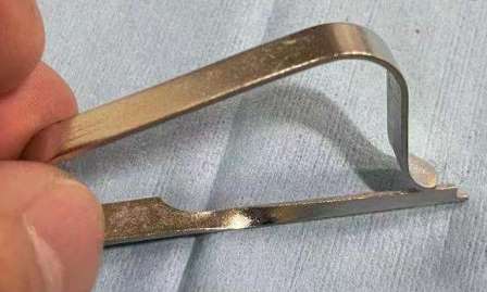

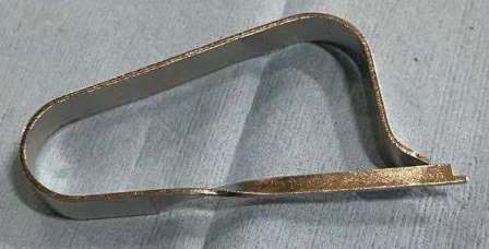

请教这个用钣金怎么画?1mm板厚,宽6mm,需要展开处理,能帮我画个三维图学习下吗?谢谢!

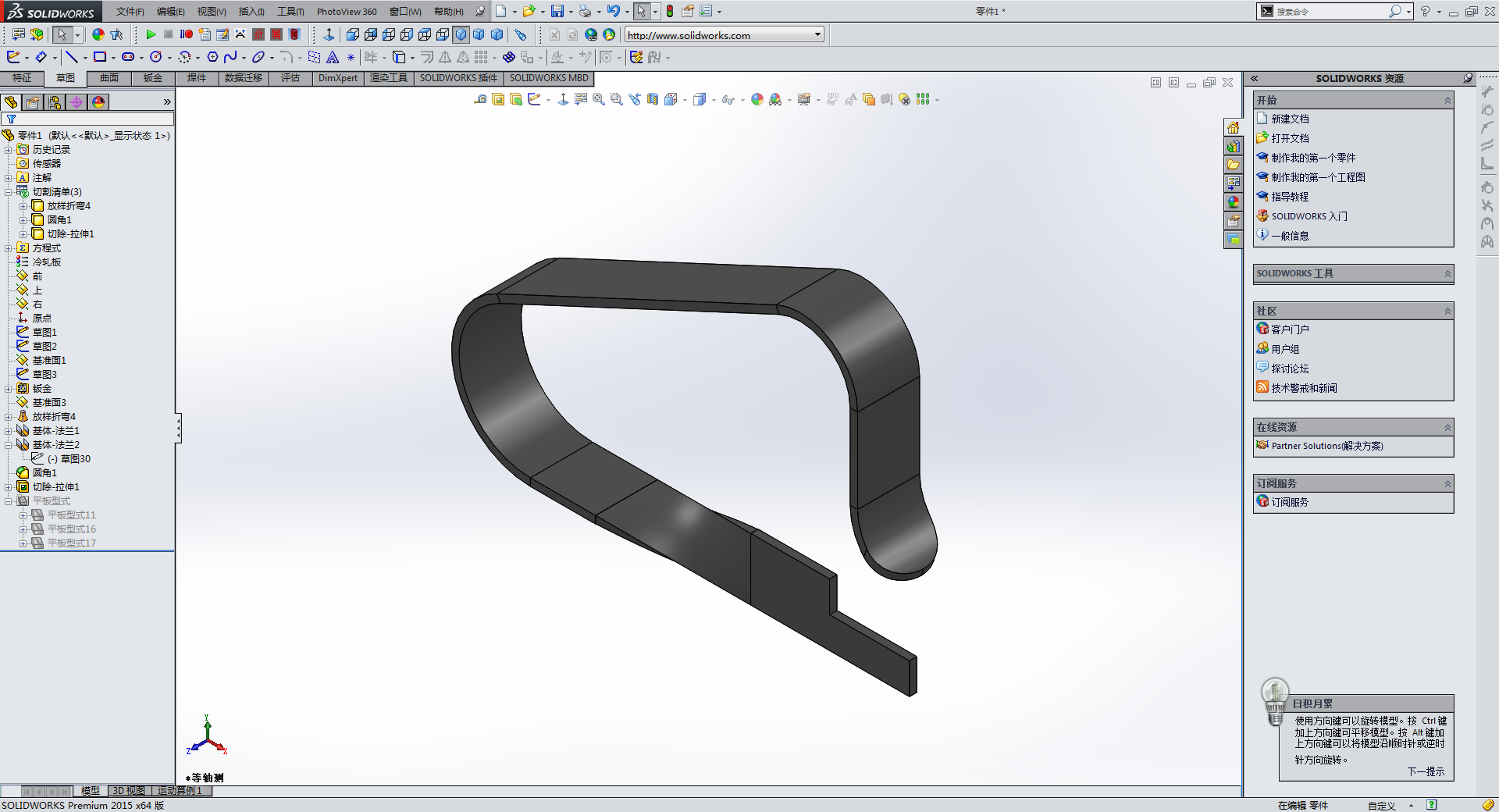

粗糙的搞了一下,不知道对你有没有帮助。2018版软件。

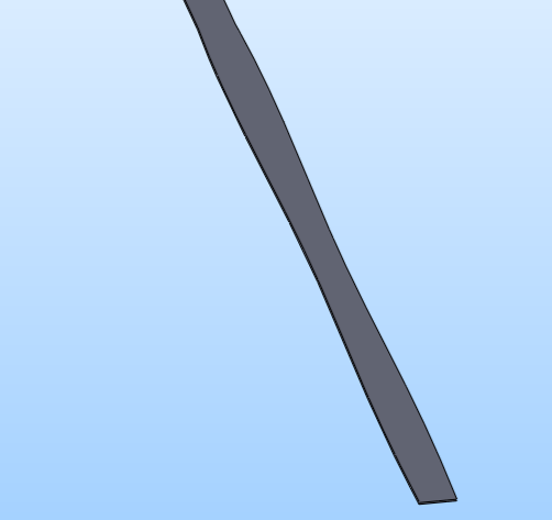

画的挺好学习了,请教下扭转放样那块能够展平吗?谢谢

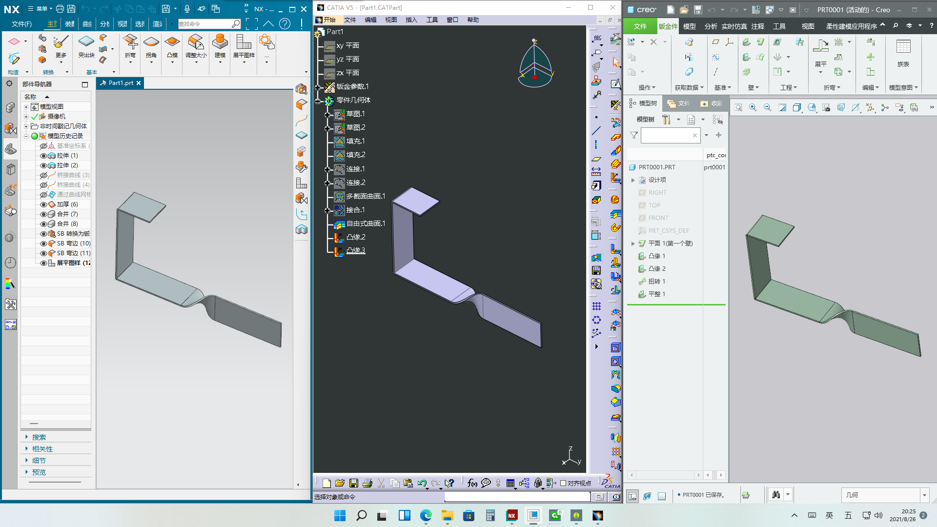

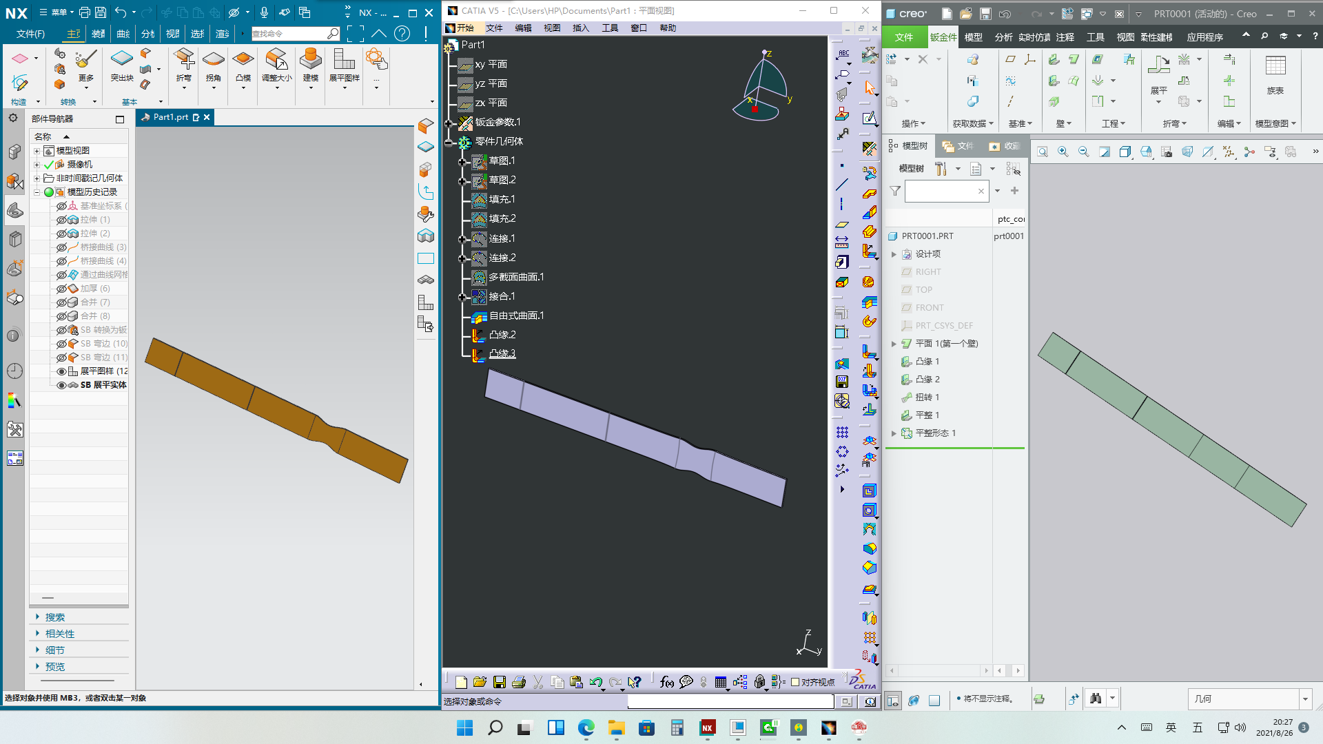

此图用SW钣金功能画不出来,用曲面加厚做出来只是效果,是不能钣金展开的。4 {0 s2 [! W% `
用Creo钣金能直接生成此折弯,并展开。(扭转展开区域为平行边线)
3 ^& ^0 K- b! V2 m0 `用CATIA、UG通过曲面功能画出扭转,再到钣金模块进行钣金加厚再展开。(扭转展开区域为非平行边线)' A2 ~. o6 }2 ]5 l( ?: L% b

发表于 2021-8-26 20:28:33 | 显示全部楼层 来自: 中国上海
QQ图片20210826202450.png ' \9 G# ^1 C3 s" z
  r% M' C# p. S3 m, W
发表于 2021-8-27 08:23:16 | 显示全部楼层 来自: 中国广东中山
% F5 ?# r5 ^/ G+ W大妞,NX不认识中间那个我不知道,只知道草图大师和SE,您会的真多

solidworks把中间扭曲部分定义为不可展开特征,这是符合工艺实际的,而那些做出来的才不符合工艺实际,楼主可别让软件坑了。学那么多软件,没有一定点有益之处,今日不同往时,企业需要的是解决问题的工程师,而不是只使用盗版软件的画图工,更何况得多不正规的企业会允许员工使用多个盗版软件。

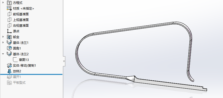

钣金分三部分,见图及附件http://www.3dportal.cn/discuz/forum.php?mod=attachment&aid=MjM1NTg3Mnw2NWYzNTJkZDlmNzgwOTA0NzcwNzM0ZjZjNjRlNGJhN3wxNzc0MjEzOTAx&request=yes&_f=.rar 914.png
