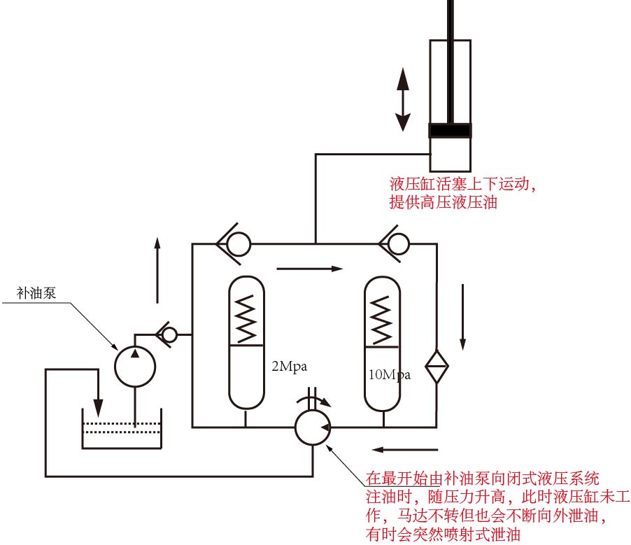

[求助] 为什么我的液压马达外泄非常大?即使在停转状态
发表于 2021-8-23 06:39:48 | 显示全部楼层 |阅读模式 来自: 中国山东威海
2 s2 N8 h9 }2 {0 [5 j. {我的液压系统是闭式循环,液压轴向柱塞马达的设计工况是,进油口10Mpa,出油口2MPa。3 m( V. J) @4 ~, ^& G9 M# N8 R
6 C' D/ H$ F# D& Z0 E& h* [但在我向这个闭式液压系统里注油时,轴向柱塞马达此时没转动,就开始不断的向外泄油了,就是从顶部的小泄油口大量泄油,不知是什么原因?
1 j' J+ n: _3 q6 _. e
/ j( S5 ]% Z9 \4 w而且在工作的时候,轴向柱塞马达有时也会突然的爆发式大量外泄,大量的油从小泄油口喷射而出,不知是什么原因?* Z$ ^( d# p0 @9 H! K8 K
6 W8 v9 k! W; ?; e% f+ ^恳请各位液压老师指点。

补油泵一直工作,系统油液注满了,只能找地方泄露啊,马达泄油口肯定要泄油啊,你这时候马达进出油口的压力相等,当然不转了

发表于 2021-8-27 14:22:25 | 显示全部楼层 来自: 中国江苏常州
也就是回路设计有问题,需要溢流阀控制压力和回油?

发表于 2021-8-30 14:43:35 | 显示全部楼层 来自: 中国浙江宁波
千军一将 发表于 2021-8-27 14:22
: ?9 y1 ~2 n+ Q" E* A* X也就是回路设计有问题,需要溢流阀控制压力和回油?
& i- z1 b. R  J" O0 B' g是的,如果回路中没有这些控制阀,确实不合理
