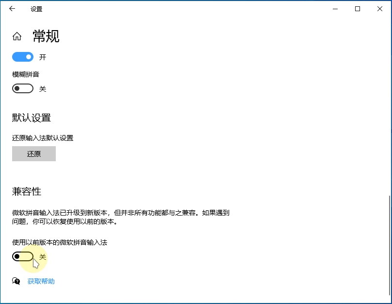

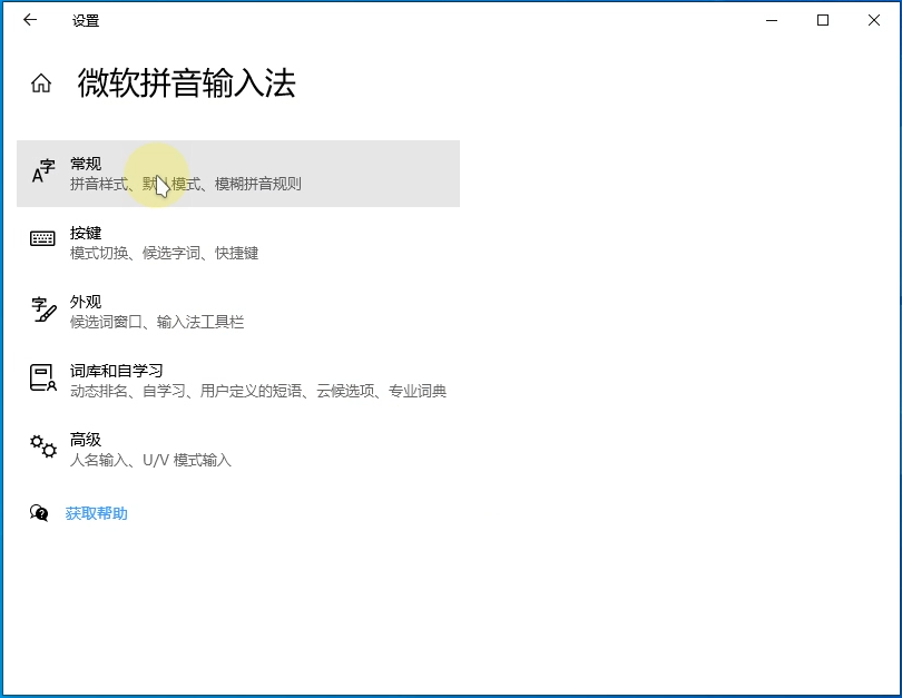

        MC2022,每次在对话框中填数字,只要输入错误,如多打了个小数点或者是输入的数字超出范围,软件在几秒后绝对卡死,关也关不了。大家有这样情况吗?怎么解决的?谢谢指教。
发表于 2021-8-14 15:21:54 | 显示全部楼层 来自: 中国广东深圳
输入法的问题
发表于 2021-8-14 15:29:45 | 显示全部楼层 来自: 中国四川成都
6 X# \7 \+ Y* H8 a# B8 m& Z5 b打开输入法的兼容性设置就好了!# t. {% p! d6 ]7 m0 G7 L

 楼主| 发表于 2021-8-15 17:11:56 | 显示全部楼层 来自: 中国浙江温州
我心永恒之一 发表于 2021-8-14 15:29" M! |9 \- r% d8 p% @: _
打开输入法的兼容性设置就好了!
/ G6 g/ d/ e/ N' ]) P6 o+ }
改了。到目前还没死机。谢谢。
