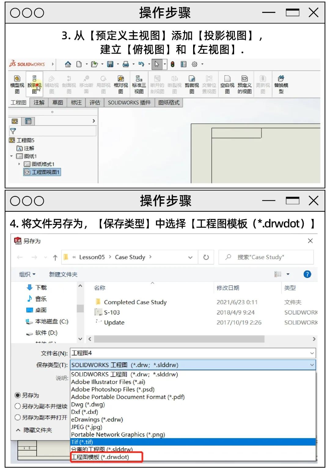

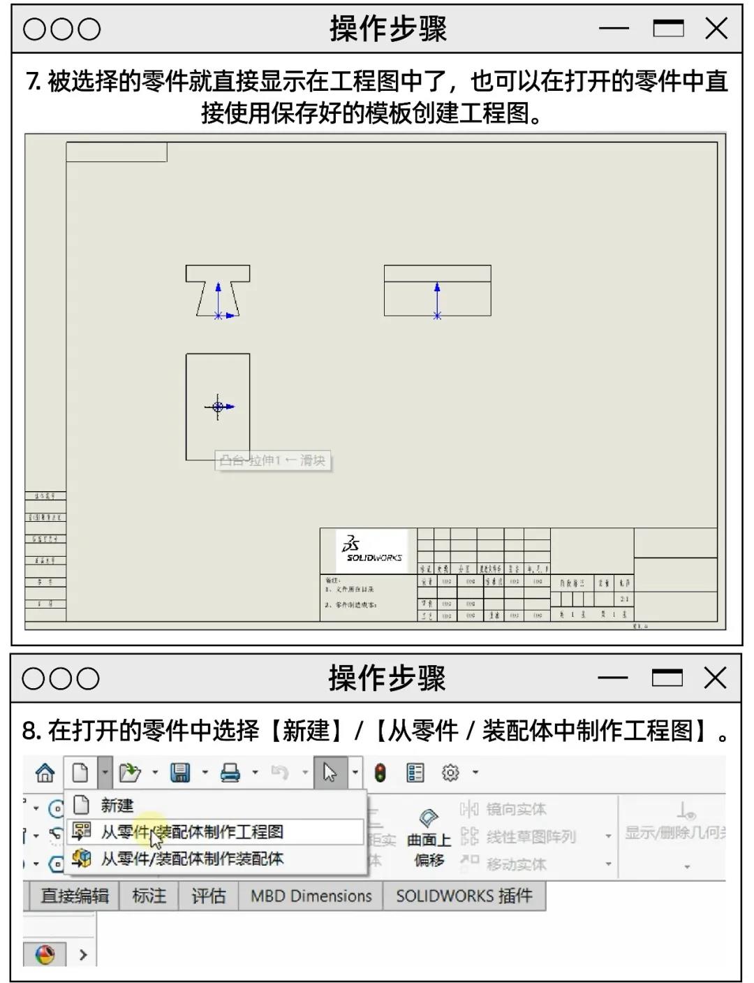

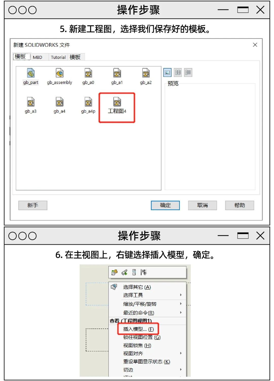

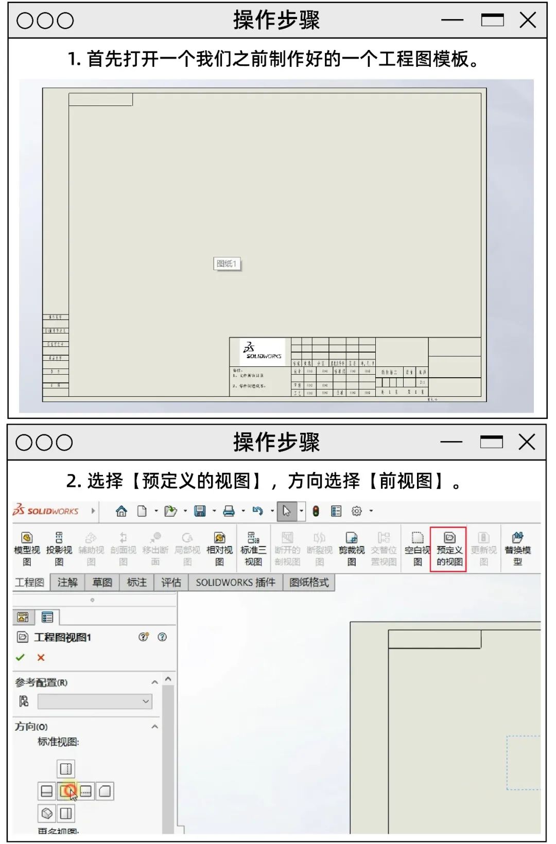

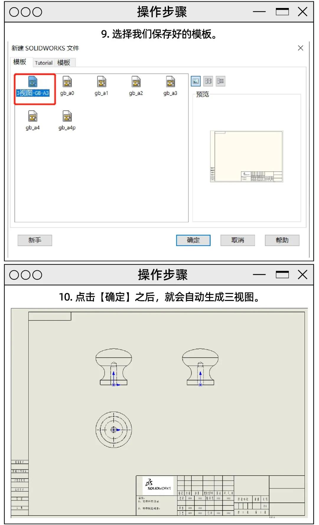

[原创] 技术热点 | 30秒快速创建工程图三视图,赶快码住学习
发表于 2021-8-6 10:19:06 | 显示全部楼层 |阅读模式 来自: 中国广东广州
安装
主题分类用于问题归类:
4 P. D; D: i/ Z) j+ r% ~) e9 N: m( z- T. o
* F/ k% p3 K2 e! U( l 微信图片_20210806101713.jpg / Q2 c* s4 u6 ]1 m, M7 p8 J- K' s
' x/ u$ W: q+ G# [ 微信图片_20210806101726.jpg
