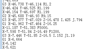

如图所示,新人前来求教,是我哪里参数没设置对还是哪里有问题,在不修改后处理的前提下该怎么操作

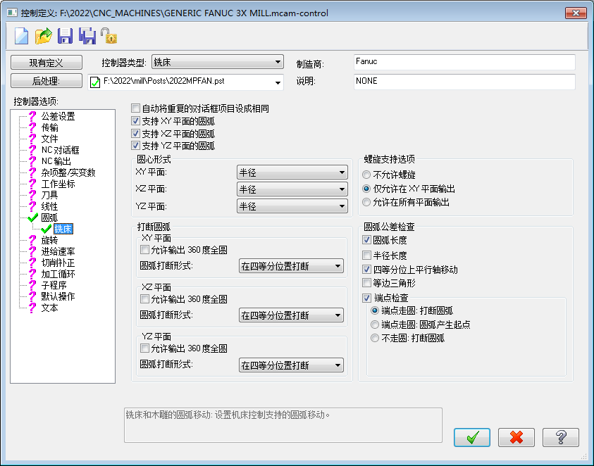

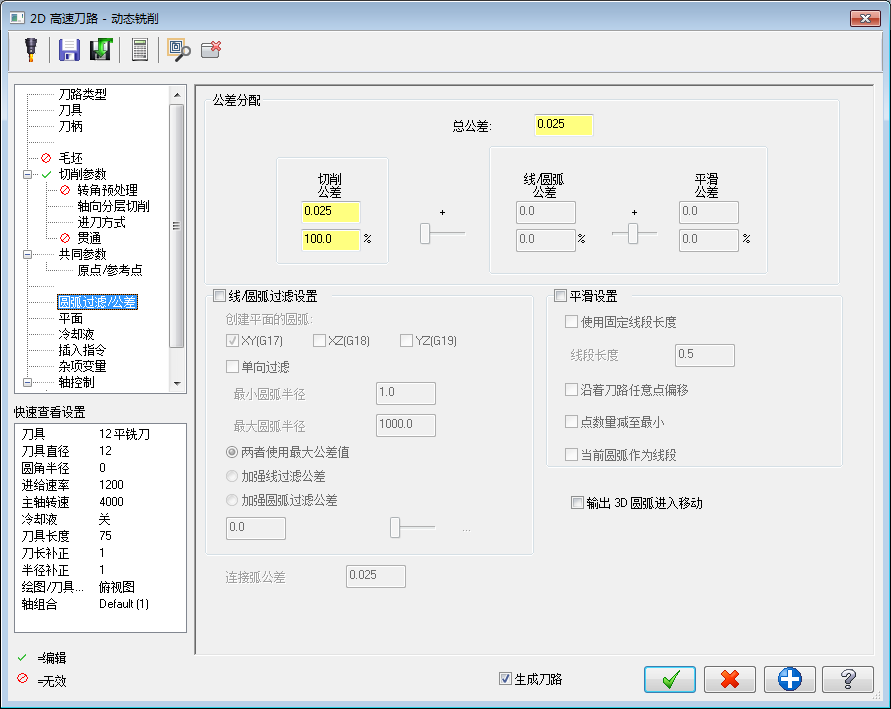

参数设置如图
参数设置如图
关闭了3D输出圆弧
关闭了3D输出圆弧
在论坛看到的方法也用了
在论坛看到的方法也用了
程序还是有IJK
程序还是有IJK

你控制器文件和后处理文件都不是默认匹配的.
发表于 2021-7-24 12:02:56 | 显示全部楼层 来自: 中国江苏苏州
你控制器文件和后处理文件都不是默认匹配的.% T! ^2 v8 q8 O: x
发表于 2021-7-24 12:04:31 | 显示全部楼层 来自: 中国江苏苏州
你把XY平面圆弧关掉就没圆弧了

1 f+ r/ c$ w5 R4 T5 c4 u# t! _) g; B" R这个在哪里关
& M3 N* g  r( b! S, s试过了没有还是一样" }: V+ {; n# J, n
是把这里关掉就行了吗?会有其他影响嘛
是把这里关掉就行了吗?会有其他影响嘛
 楼主| 发表于 2021-7-24 14:04:32 | 显示全部楼层 来自: 中国湖北武汉
路过不买 发表于 2021-7-24 12:56
( B# z% ~" b/ w+ Q3 ~7 e你控制器文件和后处理文件都不是默认匹配的.
6 R! S2 ^5 I& C) ~4 ?
多谢多谢,我重新设置了一下已经没有IJK了
