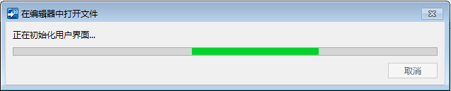

[求助] MC2022出程序的时候那个应用打开好慢
发表于 2021-7-23 16:53:11 | 显示全部楼层 |阅读模式 来自: 中国湖北武汉
2三维币
每次出个程序都要初始化界面,想请教一下各位大佬有替换的应用嘛,或者别的解决办法
+ H4 [( y, }$ V+ X- Z电脑编程的时候不卡就是出程序的时候反应有点慢

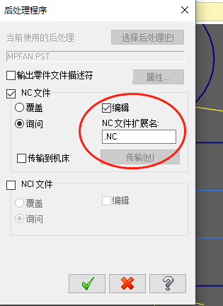

可以用记事本或者CIMCO edit,使用CIMCO edit的前提是你电脑上需要先安装这个软件,然后再设置与MC关联。 2017及以上版本后处理编辑器更换方法: 依次点击菜单栏【文件】——【配置】——【启动/退出】——【编辑器】,在“编辑器”选项里选择“记事本”或者“其他”选择电脑上安装第三方编辑器,然后保存即可。
发表于 2021-7-23 16:53:12 | 显示全部楼层 来自: 中国北京
6 c# Z- ?* `. {8 O2017及以上版本后处理编辑器更换方法:# R. t2 {' e3 q$ a: k2 |5 J; V

关闭NC编辑   在后处理的收关闭 也可以在系统配置里面关闭 如图
 楼主| 发表于 2021-7-24 11:50:13 | 显示全部楼层 来自: 中国湖北武汉
站在无人风口 发表于 2021-7-24 09:34
) b& u$ B+ x5 O& T+ M/ B  }- K关闭NC编辑   在后处理的收关闭 也可以在系统配置里面关闭 如图
* i  D- ?8 ~* Z$ F2 m9 l这也是一个方法,程序相当于直接用记事本修改,但记事本功能单一没有专门的编辑器好用

配置,启动里面改下
