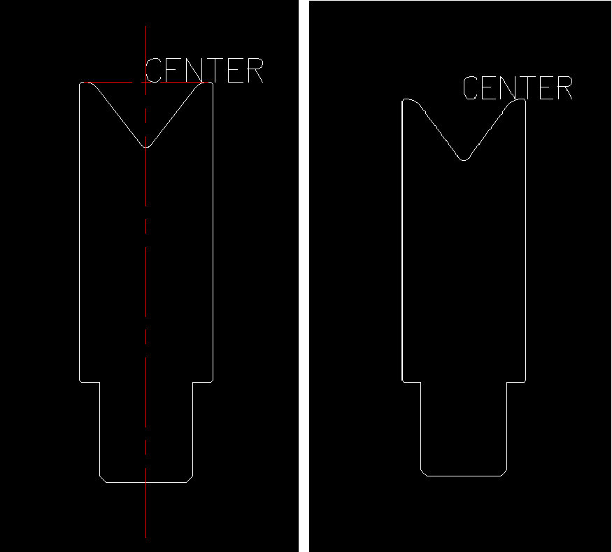

注意事项:
dxf文件内仅含封闭图形和CENTER文字,不得有其它任何图形和文字,包括隐藏的点等。
上模中CENTER文字的插入点为圆弧最低点,下模中CENTER文字的插入点为开口平面中心点。

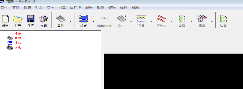

3、指定机床

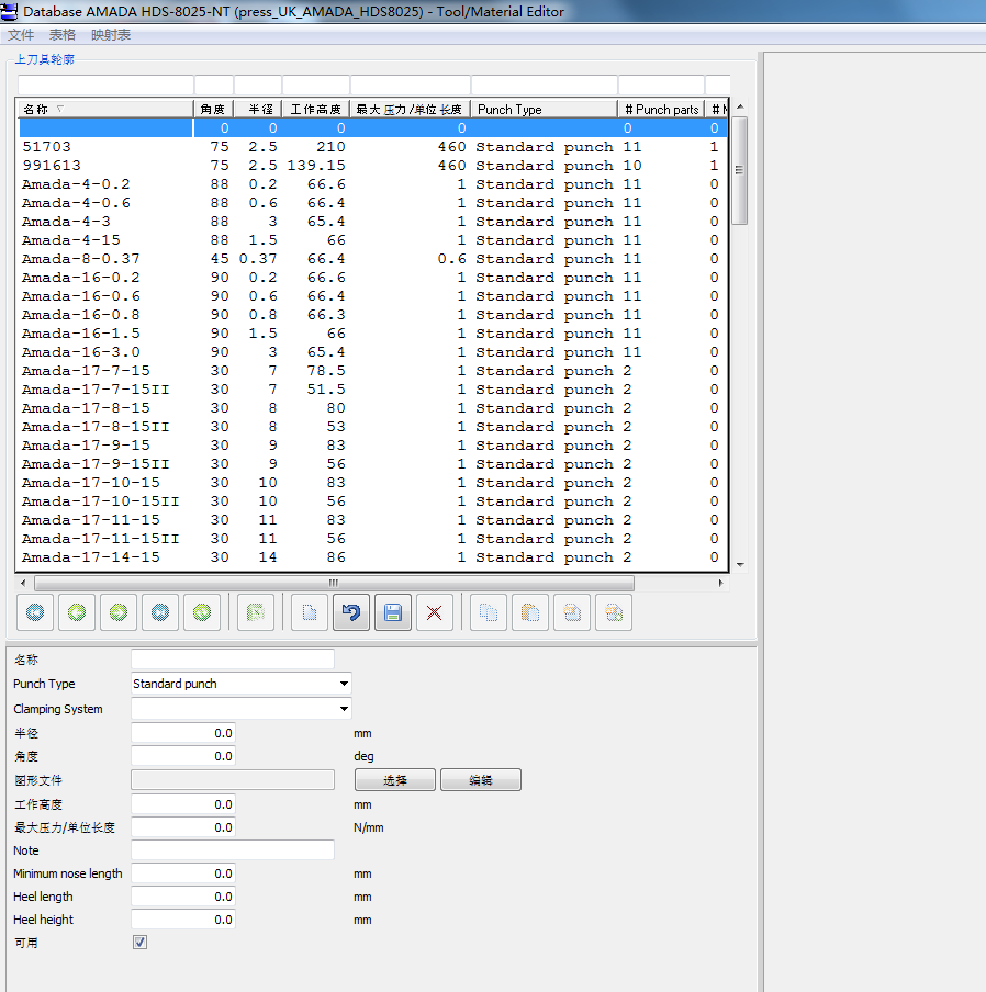

4、向模具库添加模具。

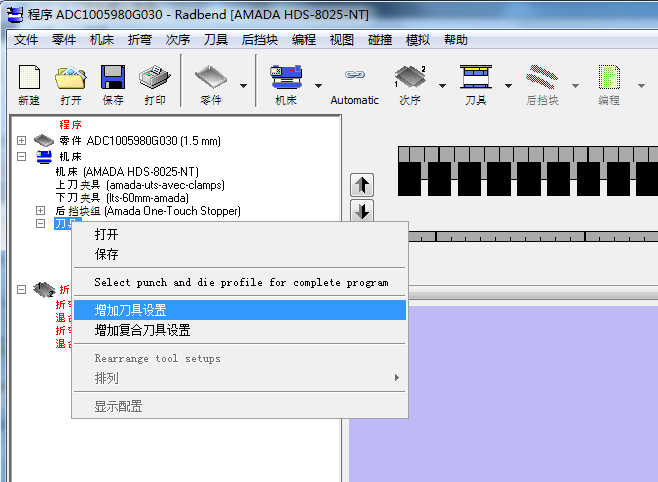

点击刀具菜单,在弹出下拉菜单中点击刀具编辑器。自动出现上刀具轮廓界面。
●以991613号模具为例进行说明上模设置。
*导入模具图形:
点击新建图标,名称填入991613Puch Type选择standard punchClamping System选择upper;半径、角度、工作高度按图形文件dxf中测量数据(鼠标指针放在空格上,会弹出标注示意简图);最大压力为模具承受压力;图形文件选取软件服务器版安装目录\Radan Software\Radbend\Data\tool\geometry文件夹中存放的dxf文件。其它可不填。
点击保存图标,即能显示导入图形。
*定义模具长度:
点击Punch parts界面,点击新建图标,名称填入101520等,按照实际模具的分段长度分别建立;长度填入实际长度;Amount填入该长度实际数量。
点击保存图标。若存在其它长度,需再点击新建图标建立。

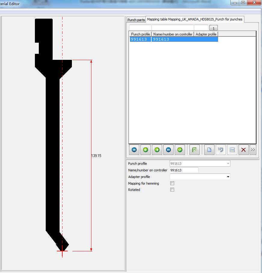

*模具与机床数控系统产生关联:
点击Mapping table Mapping_UK_AMADA_HDS8025_Punchfor punches界面,点击新建图标。Punch profile填入Radbend中的模具号;Name/number on controller填入机床数控系统模具编号,强烈建议两者编号统一。
点击保存图标。

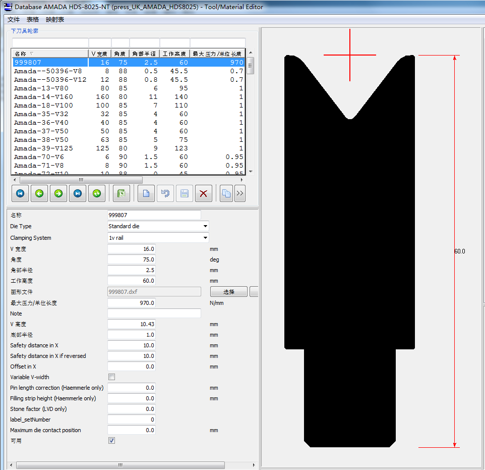

●以999807号模具为例进行说明下模设置。
点击表格菜单,在弹出下拉菜单中点击下刀具。自动出现下刀具轮廓界面。
*导入模具图形:
点击新建图标,名称填入999807Puch Type选择standard dieClampingSystem选择1v railV宽度、角度、角部半径、工作宽度、V高度、底部半径按图形文件dxf中测量数据(鼠标指针放在空格上,会弹出标注示意简图);最大压力为模具承受压力;图形文件选取软件服务器版安装目录\Radan Software\Radbend\Data\tool\geometry文件夹中存放的dxf文件。其它可不填。
点击保存图标,即能显示导入图形。
*定义模具长度:与上模设置一致。
*模具与机床数控系统产生关联:与上模设置一致。
至此,完成折弯模具的入库编辑。

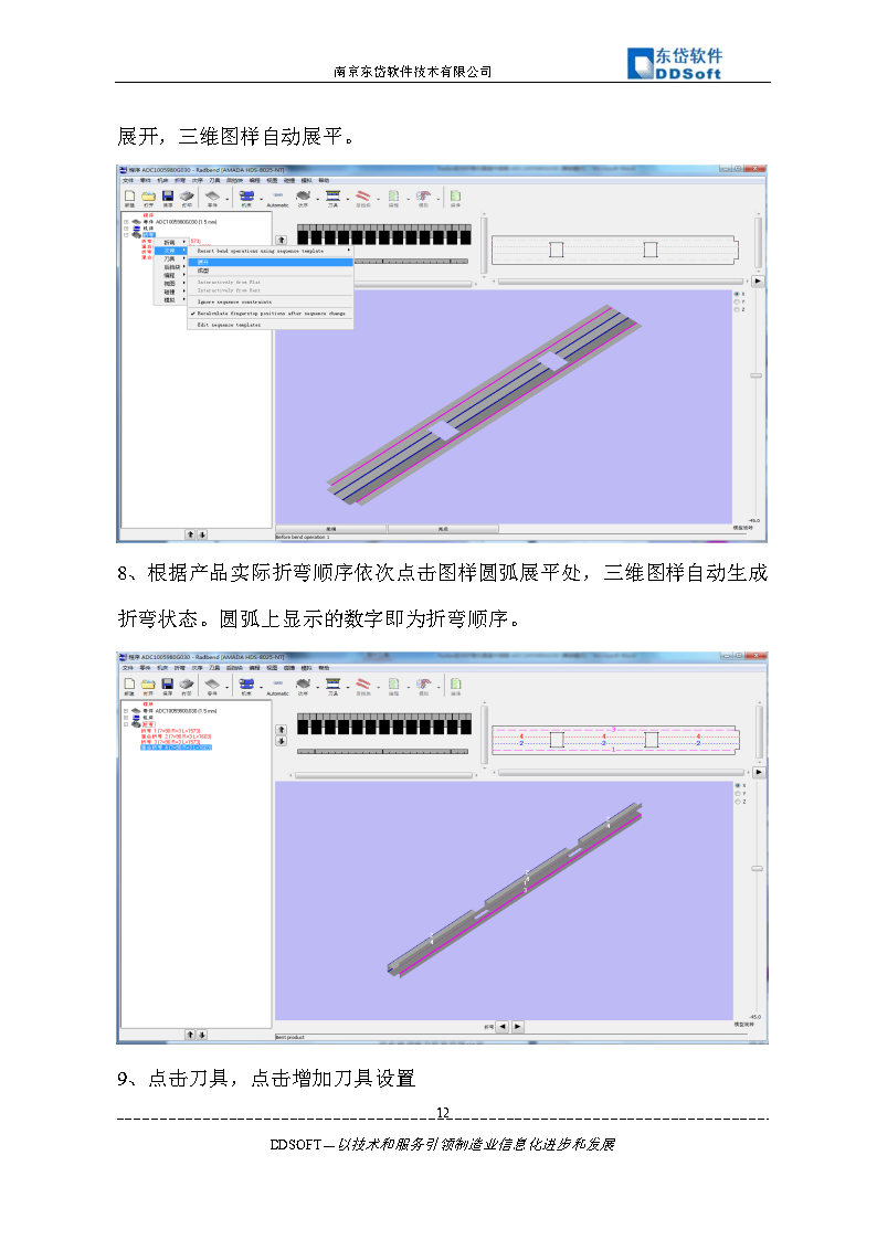

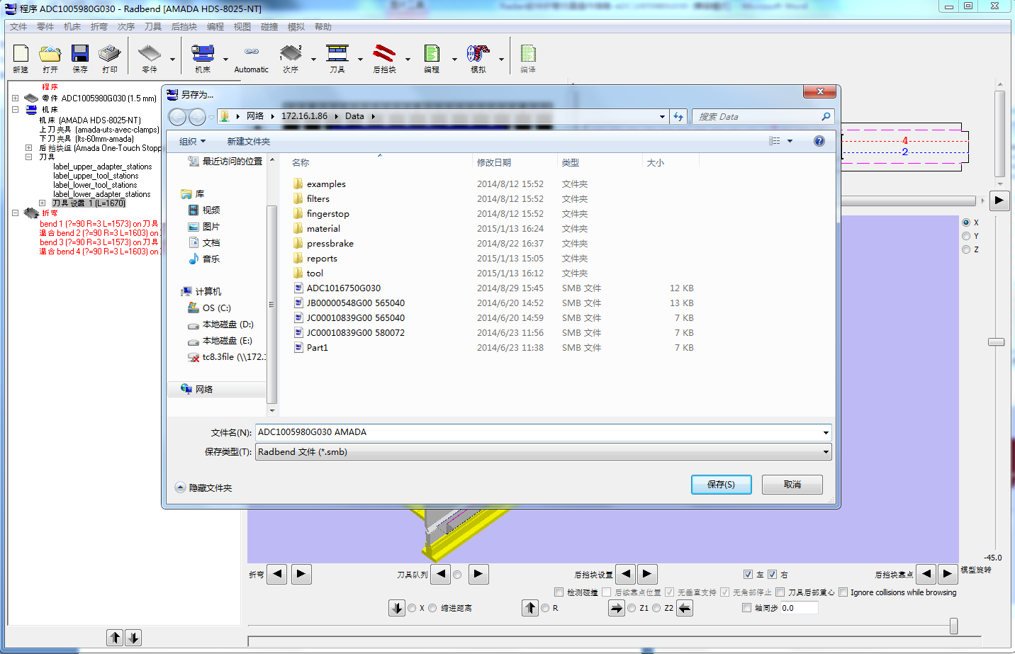

二:产品折弯数据建立

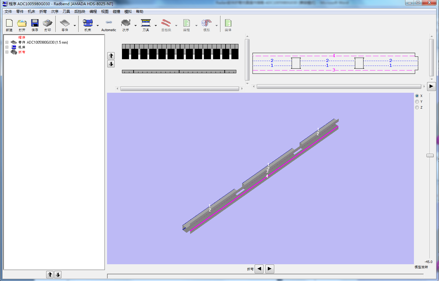

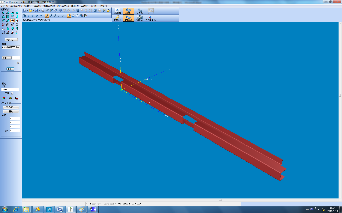

1、打开Radan 软件,点击三维设计图标,进入建模界面。
2、点击导入图标,点击浏览,选择需导入的三维格式文件。
3、点击应用。
4、完成三维模型导入。

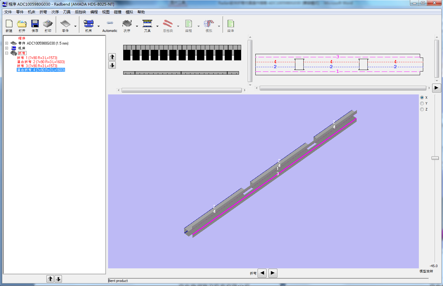

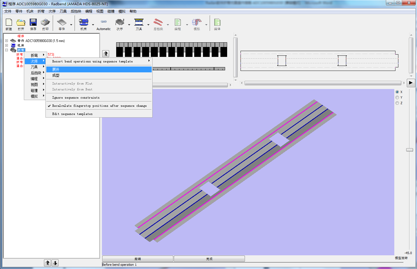

5、点击Radbend折弯加工图标,点击应用。

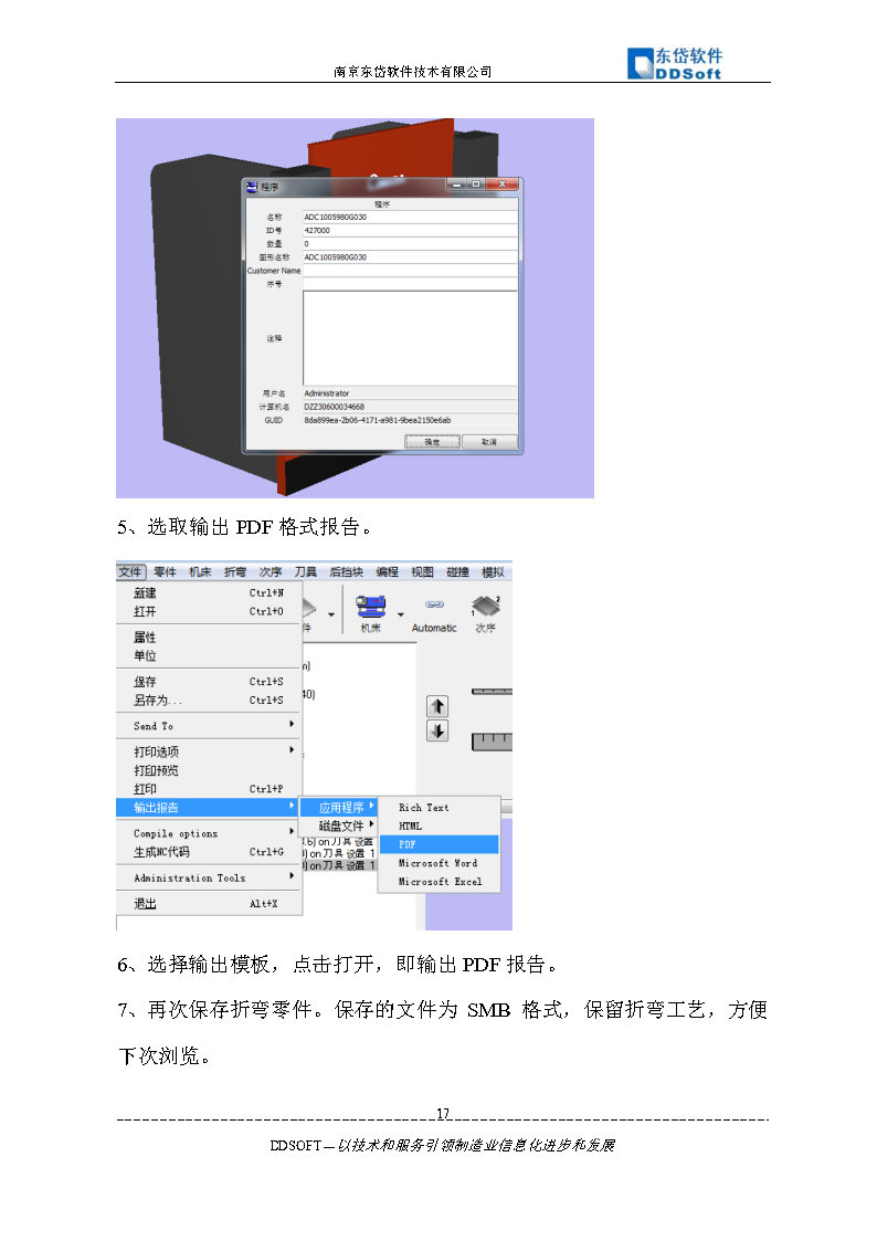

折弯离线编程软件Radbend操作指南_Page12.jpg 折弯离线编程软件Radbend操作指南_Page13.jpg 折弯离线编程软件Radbend操作指南_Page14.jpg 折弯离线编程软件Radbend操作指南_Page15.jpg 折弯离线编程软件Radbend操作指南_Page16.jpg
