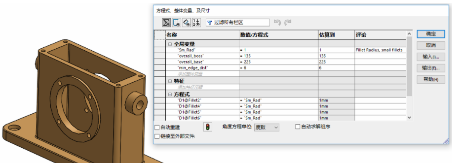

二、       我们可以通过SOLIDWORKS 自带的方程式功能来驱动模型,实现模型变更。这个方法需要有比较强的逻辑思维,逻辑关系式全部都在一起,关系混乱。适合比较简单且逻辑关系较少的模型;后期需要调整工程图。

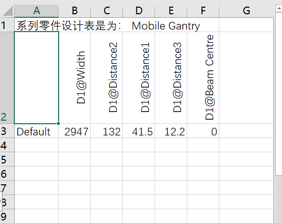

三、       通过SOLIDWORKS零件设计表的方式完成驱动。这种方法其实就是SOLIDWORKS     的配置表功能,基本能满足要求;后期需要调整工程图。

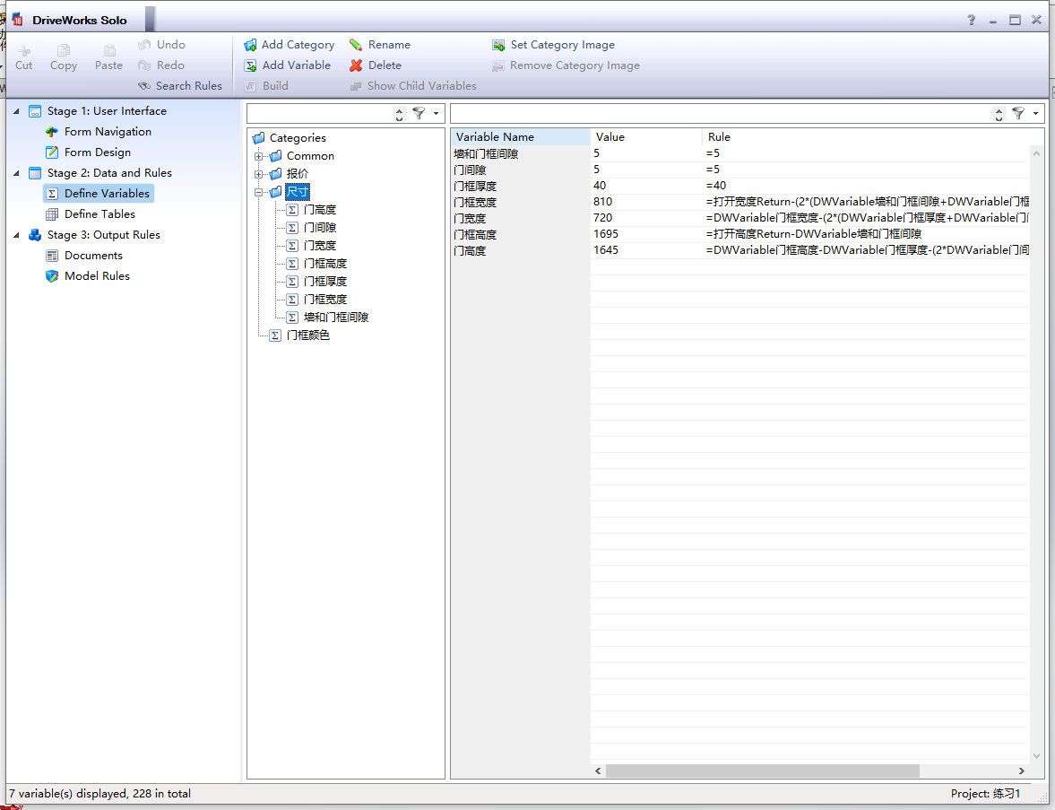

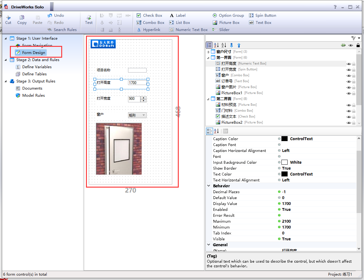

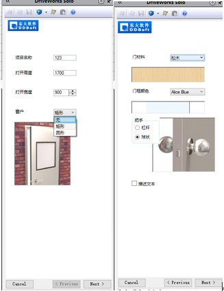

DriveWorks Solo应用分为三步,
(1)  设定输入界面
(2)  设定变量及变量规则

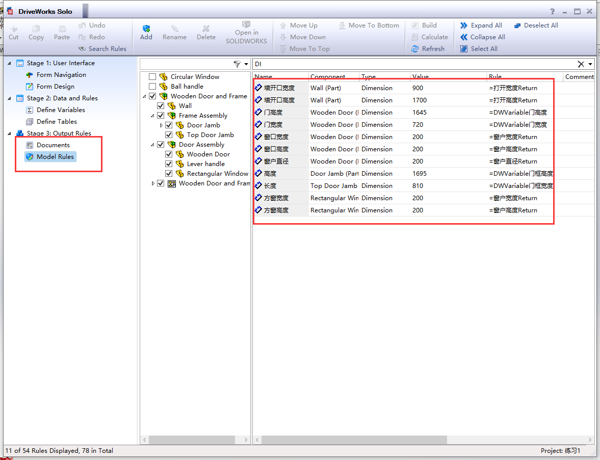

(3)  关联变量到模型。
完成之后就可以直接运行程序完成模型的变化。
如果能熟练掌握DriveWorks 的功能,可以实现我们快速的设计更改,对于相似类模组件的改变达到效率提升效果,极高的提升了工程师的设计效率。
它是把模型中离散的尺寸变量手动抓取出来,在Drive Works中进行变量关联,规则创建,将创建好规则的数据连接回模型上。我们的设计变更从未变得如此的简单高效!

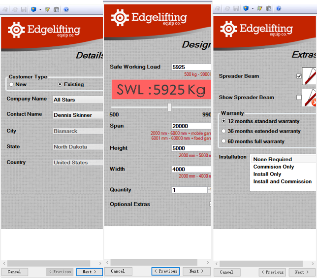

如果你经常为产品进行非标设计,或者同类产品需要设计多种不同型号,那么在Solidworks中运用Driveworks进行参数化设计,可以节省大量的重复操作,提升设计的效率,更快适应多种不同的实际方案和应用场景。
