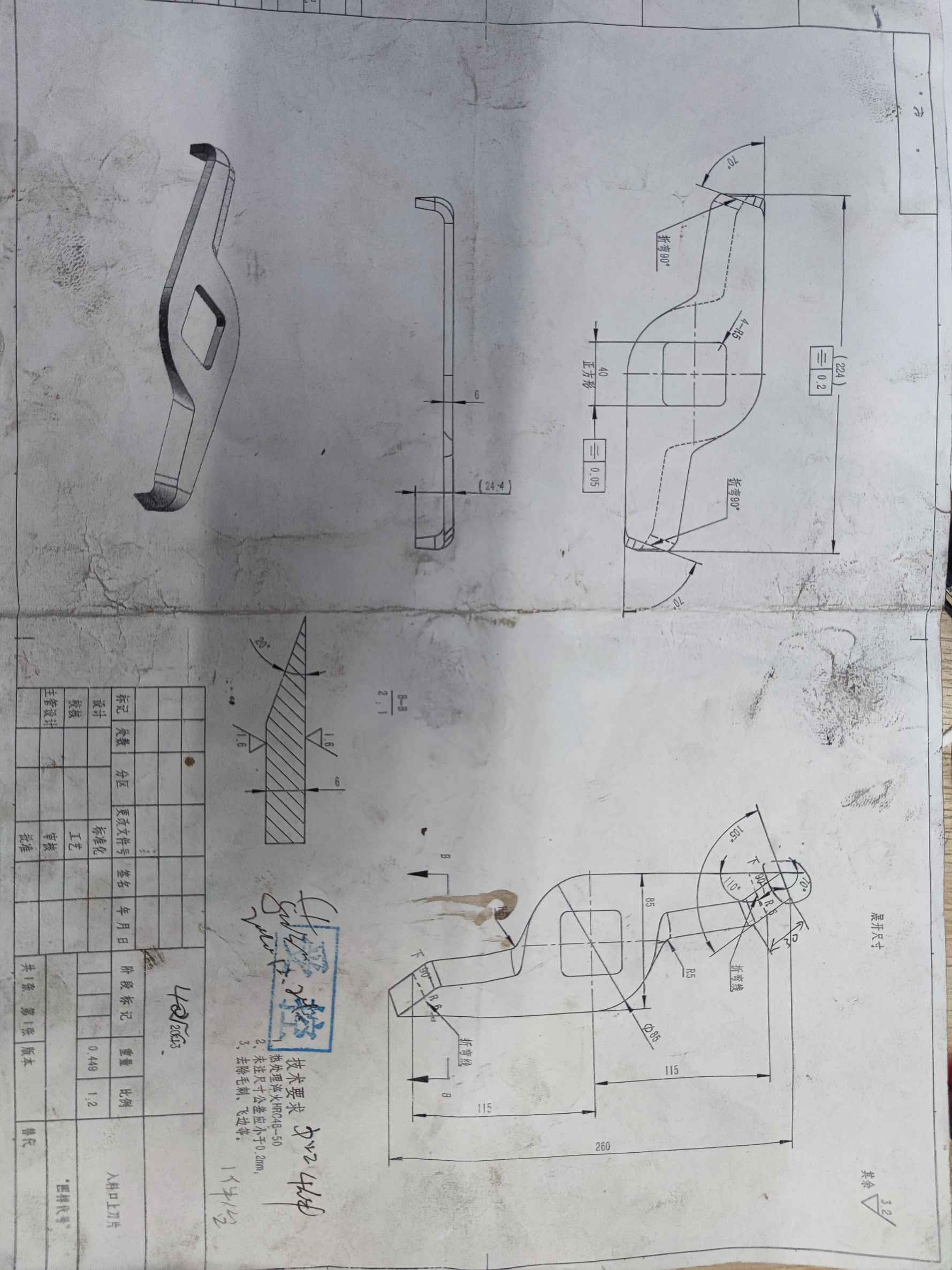

[求助] 求助建模
发表于 2021-5-17 19:53:56 | 显示全部楼层 |阅读模式 来自: 中国江苏常州
500三维币
' k1 G0 z$ r* ]7 p6 U+ Q2 ?! L7 k& ~) g! J
/ G4 y+ c% i6 ?) b7 s; o
不用折弯 1621251503011.jpg " Z' D! a# t/ X

试了好几种方法,感觉这种最好。 用曲面做的

试了好几种方法,感觉这种最好。
( g7 i) V- s/ ]: p* j9 j0 _7 Y用曲面做的$ Z( o8 K/ q+ }& O0 e. t

发表于 2021-5-17 20:59:09 | 显示全部楼层 来自: 中国山东烟台
三维图是用来干什么?4 C+ [: q1 e$ z; q0 R3 C  p, O
点评
加工中心加工  详情 回复 发表于 2021-5-17 21:08

发表于 2021-5-19 08:29:01 | 显示全部楼层 来自: 中国江苏常州
建模的话缺好多尺寸
点评
如果不缺尺寸的话,红色圆圈的地方怎么画 [attachimg]2354420[/attachimg]  详情 回复 发表于 2021-5-19 22:00
 楼主| 发表于 2021-5-19 22:00:40 | 显示全部楼层 来自: 中国江苏常州
亓巛 发表于 2021-5-19 08:29
" E. e3 d0 P; Y* `0 e建模的话缺好多尺寸
# [; a7 M; p+ v. a4 s
如果不缺尺寸的话,红色圆圈的地方怎么画& Z- {8 Y, c% G/ H4 o
]I64ESKLDV8S9D%E6X`N~3X.png / v9 t3 T& M4 J6 ]6 ^& R
发表于 2021-5-20 09:26:24 | 显示全部楼层 来自: 中国江苏常州
用你红圈圈出来的地方正反两面的曲线放样曲面,然后用曲面切除

发表于 2021-6-1 11:16:08 | 显示全部楼层 来自: 中国辽宁沈阳
到底是先有实体图还是先有图纸?
点评
我这只有图纸  详情 回复 发表于 2021-6-1 19:50
 楼主| 发表于 2021-6-1 19:50:06 | 显示全部楼层 来自: 中国江苏常州
JIA023 发表于 2021-6-1 11:16
/ ^3 T4 H2 l5 y& f4 h到底是先有实体图还是先有图纸?
$ ~8 @- m+ A  o6 E; H4 ^' J我这只有图纸
