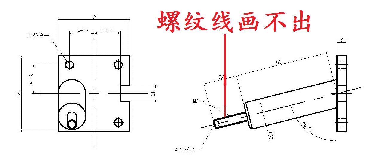

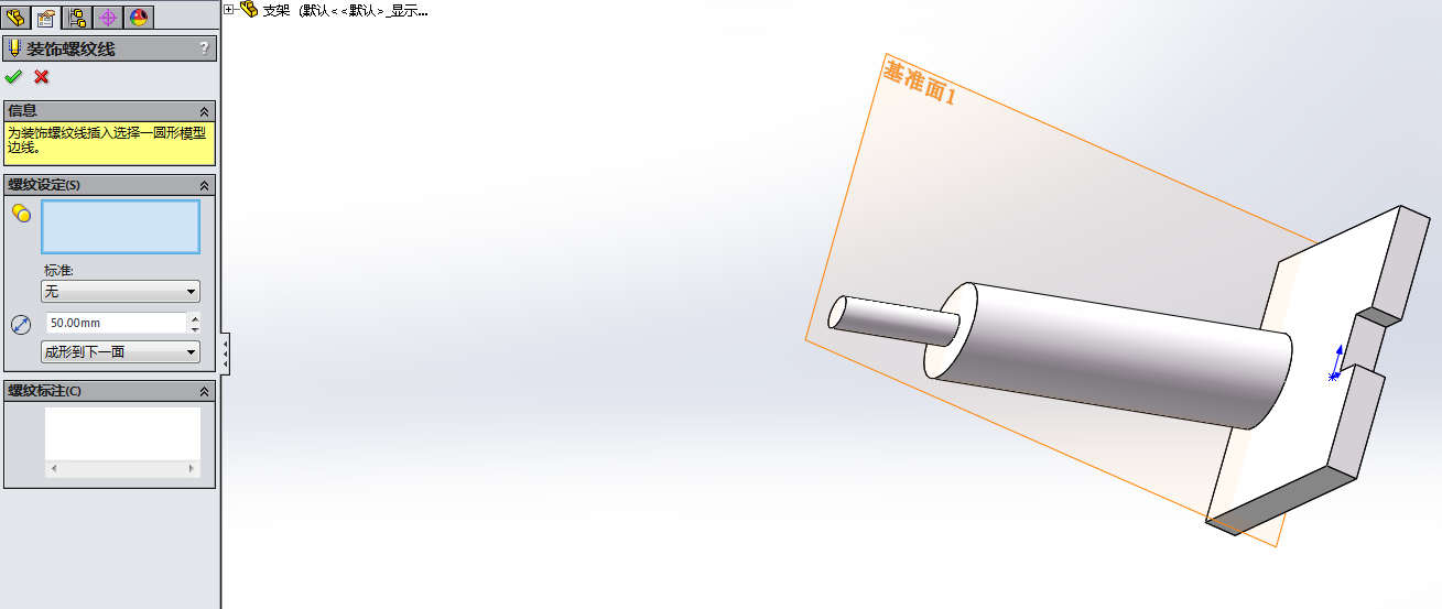

请教老师,绘制装饰螺纹线选择不了“圆形曲面边线”?原测绘图见附件,绘制sw也在附件中?! s5 b1 [6 G5 B2 Z1 Q

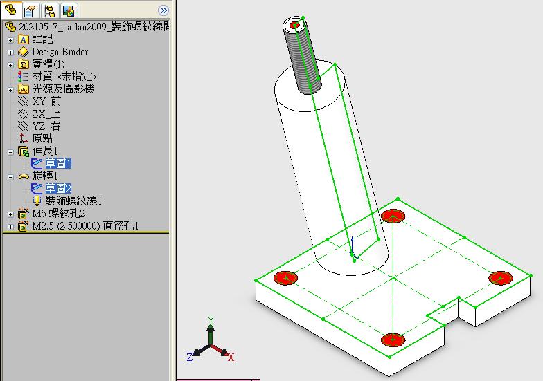

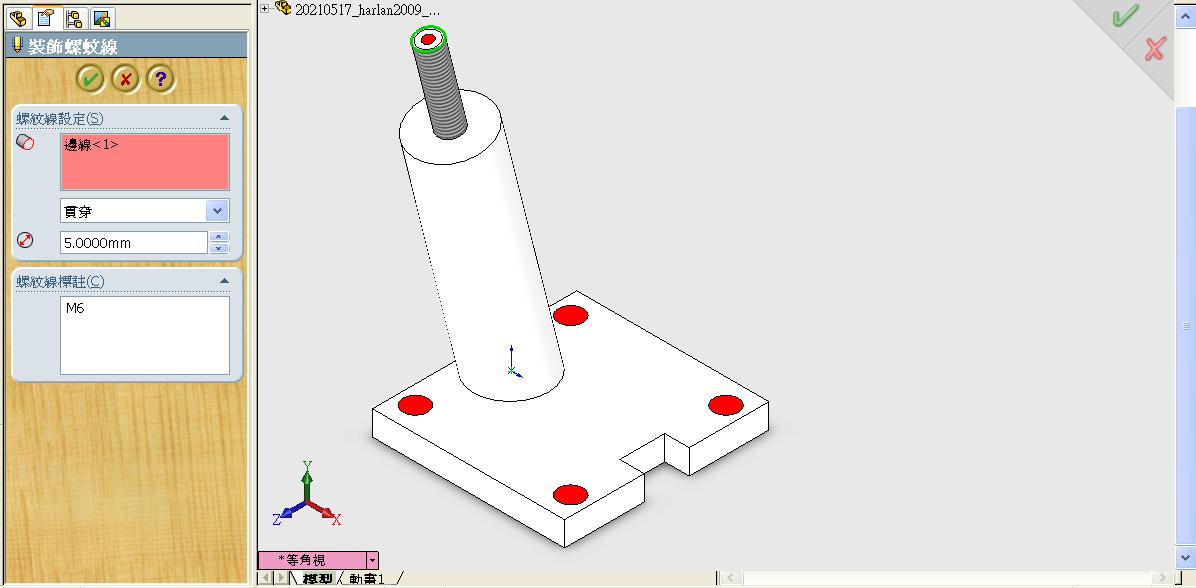

发表于 2021-5-18 21:53:59 | 显示全部楼层 来自: 中国台湾
/ q- ~7 {- {+ s- k- v
9 k* e1 x. a: D7 K9 V0 |+ r
) D! h8 a% @% z) s) z, j# v2 r3 g
0 M8 \' y4 h( u. h  z4 u! Z 20210517_harlan2009_裝飾螺紋線問題.zip (87.4 KB, 下载次数: 3)
发表于 2021-5-21 15:33:03 | 显示全部楼层 来自: 中国辽宁
不用下载,就从第一张图中就可以看出那个轴端面根本不是圆,而是椭圆,建模不对
