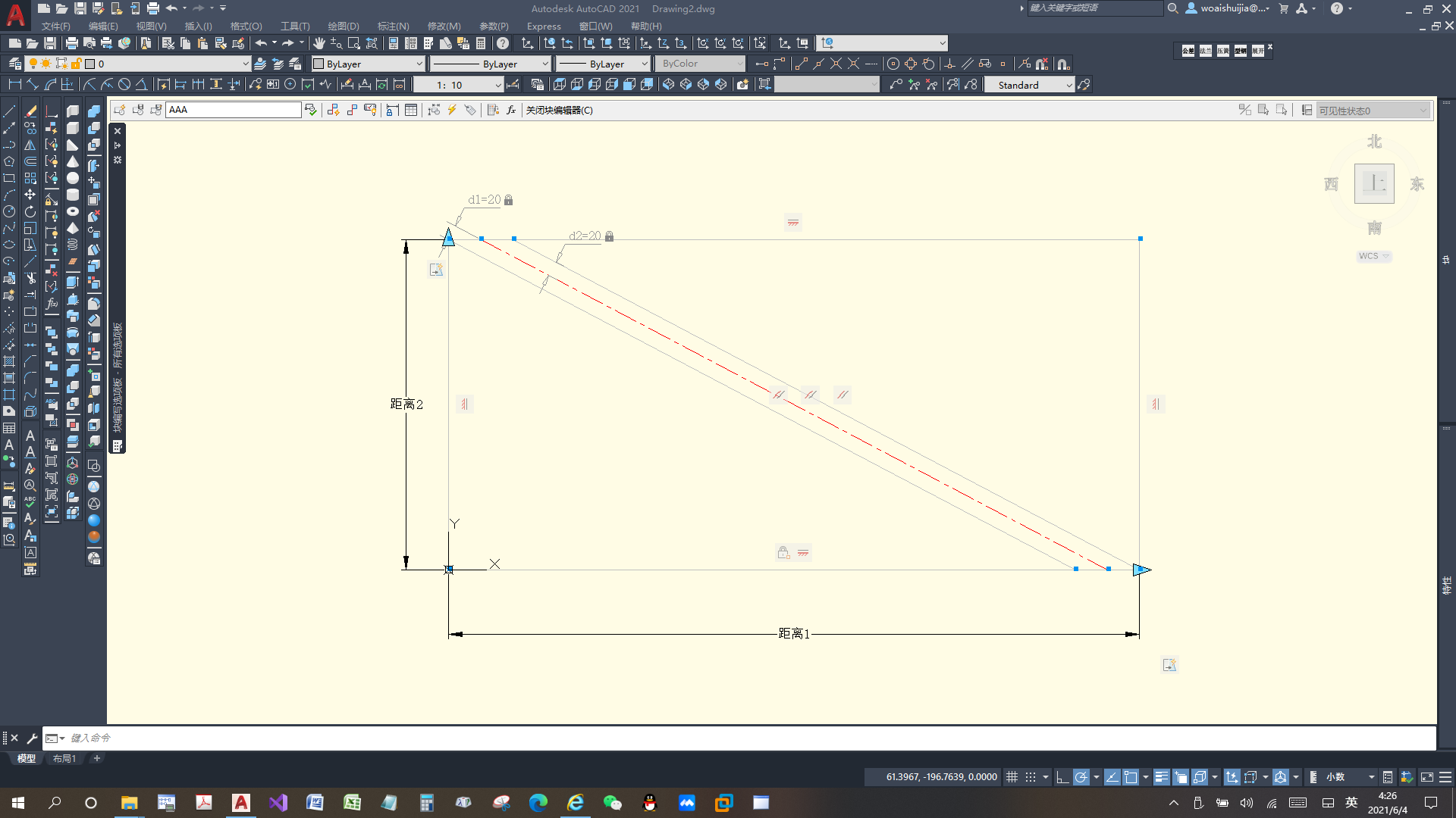

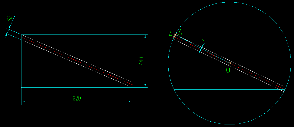

某桁架结构上有宽40的型材,如图嵌在一矩形的两对角。
5 f$ [  o0 v, Y  ]是否可做一动态拉伸块,当水平拉伸尺寸920或竖直拉伸尺寸440时保证宽度尺寸40不变。9 e+ d; N1 O% N6 B, k/ B& Z+ v8 D4 {
我每次绘图的实际过程:& L) R- J$ v' R
先画对角线,然后两侧各偏移20,以对角线为直径做圆,用圆将偏移线其中一处圆外部分修剪掉,然后旋转一个角度。
+ p' W$ s+ @7 R9 K* P; q
参数化.rar
37.13 KB, 下载次数: 7
发表于 2021-6-4 04:29:23 | 显示全部楼层 来自: 中国北京
Drawing2.zip
61.71 KB, 下载次数: 8
参与人数 1三维币 +20 收起 理由
唐昕晨 + 20 感谢您解答了求助的问题。
 楼主| 发表于 2021-6-16 20:53:44 | 显示全部楼层 来自: 中国湖南长沙
  [2 @7 l: R* Z谢谢版主,确实可以,有个教程就更好了,谢谢!
