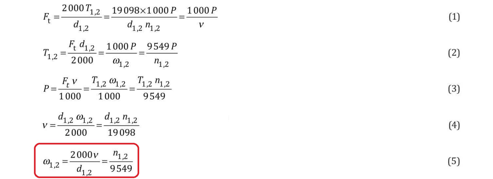

[讨论] ISO6336-1:2019中的一个错误
发表于 2021-3-24 11:20:19 | 显示全部楼层 |阅读模式 来自: 中国广东佛山
公式5错了,应该是9.549而不是9549。
