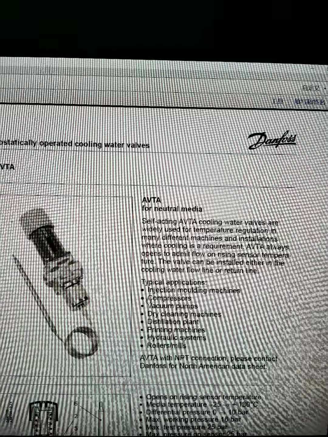

是自励式电磁水阀吗?
 楼主| 发表于 2021-5-12 21:22:48 | 显示全部楼层 来自: 中国江苏徐州
: k) S" ?% V% W$ N$ n  v0 y
gxp1014 发表于 2021-4-30 18:48; m# g% e3 D: @9 J2 E% `" \
是自励式电磁水阀吗不是,

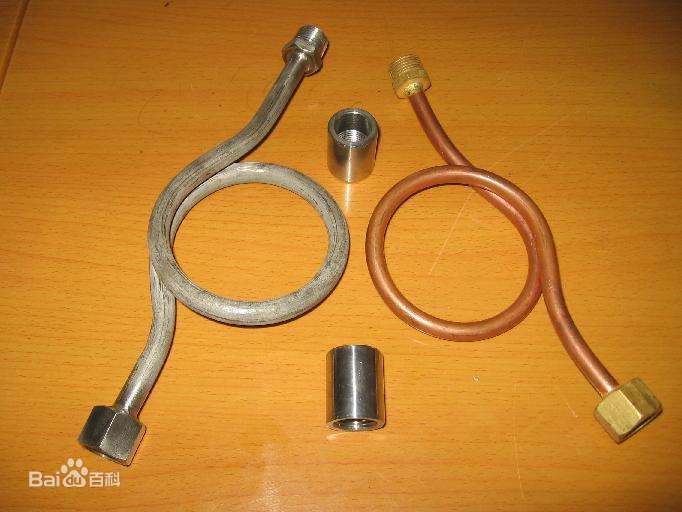

压力表缓冲环弯,我给他起个名字
点评
确实有“压力表缓冲管”这种产品。 压力表缓冲管又叫压力表弯管或冷凝管,是用来连接压力表与压力表测量的设备或管道之间的配件,用来缓冲被测量介质对压力表弹簧管的瞬时冲击,同时可降低被测介质的温度,是对压力  详情 回复 发表于 2021-6-27 10:42

发表于 2021-6-27 10:42:35 | 显示全部楼层 来自: 中国
fenfeiniao 发表于 2021-5-26 23:05% g& ~. c: P5 d0 y
压力表缓冲环弯,我给他起个名字
7 U. n! ]$ k$ n$ F* n
确实有“压力表缓冲管”这种产品。% ^  w3 u, A7 S6 D
压力表缓冲管又叫压力表弯管或冷凝管,是用来连接压力表与压力表测量的设备或管道之间的配件,用来缓冲被测量介质对压力表弹簧管的瞬时冲击,同时可降低被测介质的温度,是对压力表进行保护的装置。
" j' E3 R7 d# O6 H0 {0 K9 Y 压力表缓冲管.jpg - {6 {/ s* g* j0 e: F
但是楼主的怎么这么多圈!
zls888 + 2 鼓励积极应答和参与的回帖。
