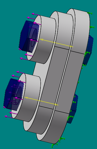

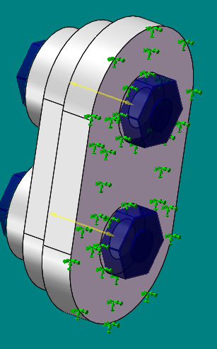

) r7 b4 {0 G+ w& h% Y# a各位好:, U* H. J0 b- q( G3 b
      边界条件见后三张图,分析结果见后三张# i- e! C+ p8 {+ r  O, g5 I2 u
      接头A:预紧力1000N  ,轴向拉力负载300N,残余预紧力719N;则螺栓承受的总拉力 =300+719=1019N,。3 F3 O8 r& q: V! l; n/ `; j: y$ X
      接头B:预紧力1200N  ,轴向拉力负载400N,则螺栓承受的总拉力 1226N。3 o) r( z5 a9 J0 |! `' j9 g' x
      现在来看接头1的分析结果:

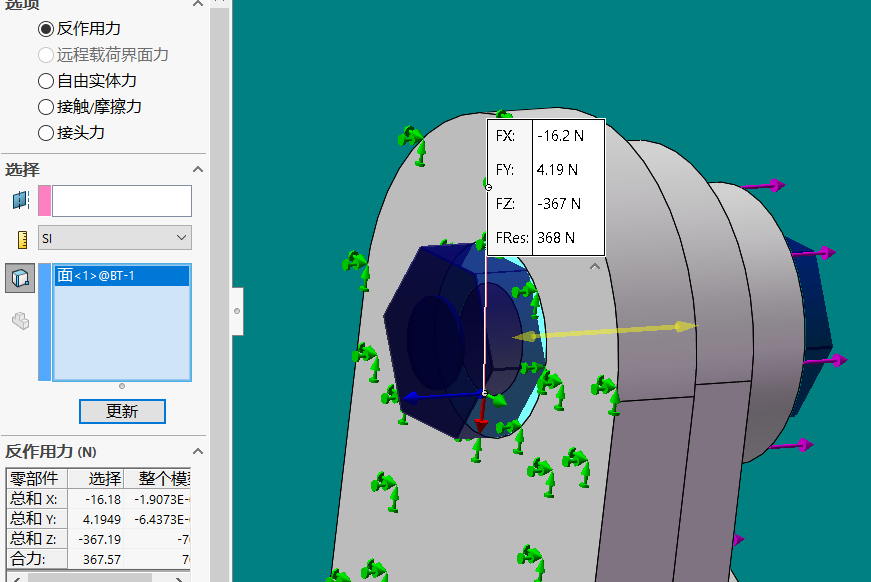

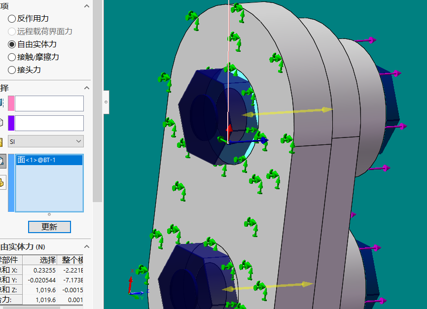

- B; U/ g4 {3 X0 f# F! z" v8 @     ——固定约束面与螺栓接触部位(面1)的反作用力是367N、自由实体力是1019N;

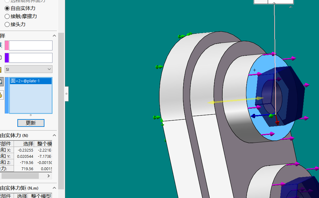

* W* z, ^; D' r3 K     ——另一侧与螺栓接触面(面2)的自由实体力是1019N。9 q& y7 l. _+ \$ H. R  u
      问题:: s$ ^. q) k# ~
     1、面1的反作用力为什么是367N而不是螺栓受的总拉力1019N?
7 O& t  ]+ t# @$ g2 p4 _     2、面1的反作用力367N是怎么来的?或者说怎么算出来的?比如根据预紧力、残余预紧力、轴向负载怎么得出这个367N?
. |! h5 O3 N( v5 j& a1 b" B     3、面2的自由实体力为什么残余预紧力的数值719N而不是螺栓受的最大拉力1019N?& b6 u" \7 o2 N. A
非常感谢!
