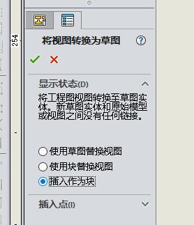

  X3 {) s1 l3 K( [5 P5 n3 S大家好,请问大家有没有办法将完整的工程视图转存成块的,在别的工程图 中可以将块插入?需要将视图中的所有标注要素都能完整的保存。+ E+ w0 [( Z; ]' E6 i

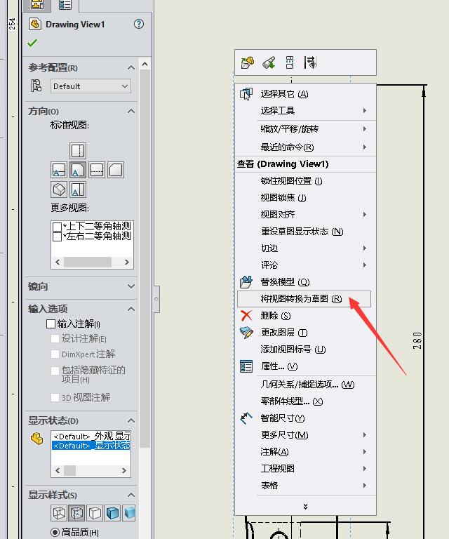

/ T9 h+ d9 b; T" D: X1 Y4 ]
 楼主| 发表于 2021-1-30 14:04:10 | 显示全部楼层 来自: 中国江苏无锡
" u6 Z2 m: D8 F: {6 K& S' L+ ~
谢谢。这次成功了。我之前也按这种方法弄的,不知咋回事总是把图形转换成功了,但标注要素不跟着转进去。
