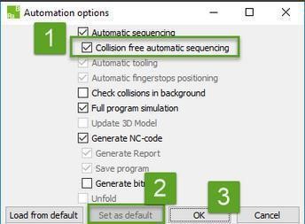

2、无冲突自动排序
                                                    ) V1 e0 Q% G" s6 u; {5 A
    一个新的选项改进了自动排序期间的冲突检查。

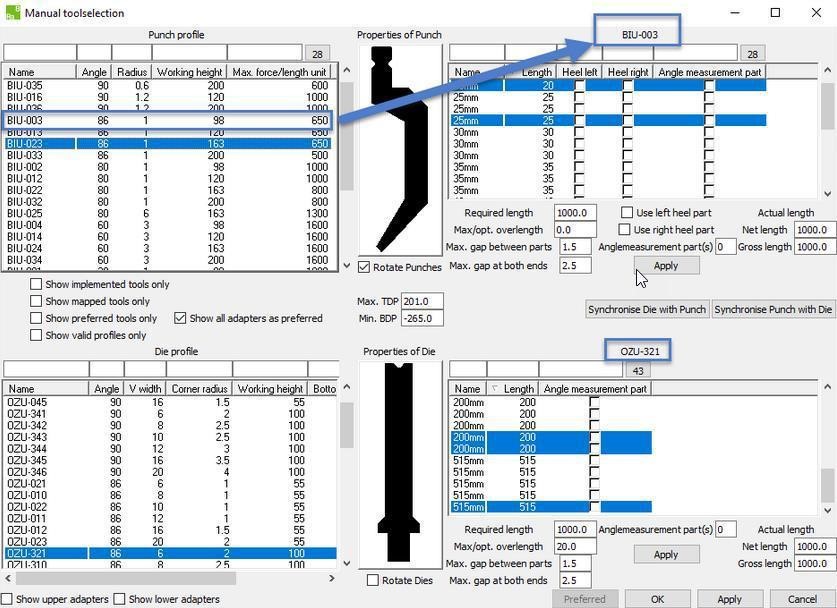

3、刀具编辑器增强功能
      默认情况下,工具编辑器现在显示附加的重要信息。

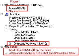

      配置文件名称现在也显示在手动刀具选择中为所选刀具零件。

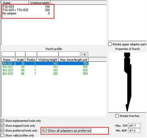

4、首选适配器
      如果选择showpreferred tools(显示首选工具)(只有适配器通常是不可 视的),则使用此选项,您可以选择适配器,而无需将适配器指定为首选 适配器。

最重要的信息现在可以在表中直接查看,因为关于材料和工具的节点现在默认打开。

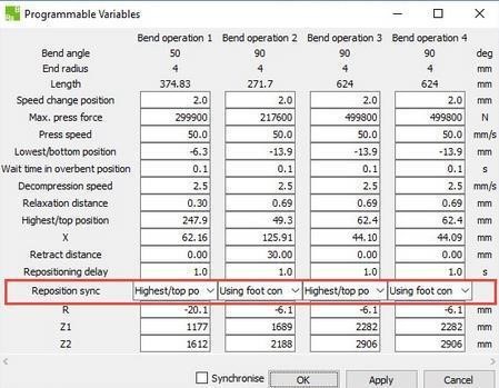

5、最高/最低位置计算
      如果弯曲线上方有障碍物(需要刀具脚刀/鹅颈),可以更好地控制顶部位  置。 默认情况下,顶部位置保持很低,以防折弯上方有障碍物(避免碰   撞); 要启用较高的固定值(以便能够移除部分),
           忽略顶部位置计算中的障碍物。
           使用脚跟/鹅颈工具时,顶部位置为10mm。
