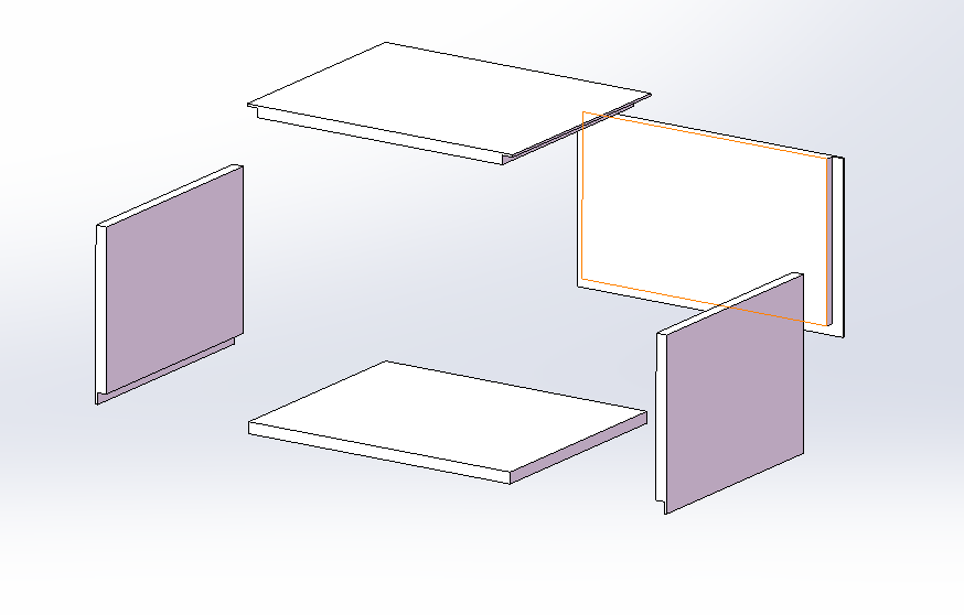

7 P8 u# |/ }4 o7 X5 e3 d4 ]$ t一个一面开口的箱子,壁板采用2mm不锈钢双层板,两板间设置38*2的方管骨架,中间夹隔热材料,分解成5块拼装,以便运输。; {9 R4 p9 |% C5 H  L
壁板之间怎么拼接,要求拼装后箱体外观美观,如何实现?5 T6 X/ ?) S2 e' {0 k* p) S
最好有拼装的示意图,满意的回答奉送500三维币酬谢!

外部螺钉连接
发表于 2020-12-26 19:47:00 | 显示全部楼层 来自: 中国江苏无锡
外部螺钉连接
! g# }( W* J$ w7 E
发表于 2020-12-26 22:33:15 | 显示全部楼层 来自: 中国江苏无锡
这样
 楼主| 发表于 2020-12-27 08:01:58 | 显示全部楼层 来自: 中国北京
亓巛 发表于 2020-12-26 22:33/ n& {( _3 x% q
这样
* }2 N4 Q, o. P- }: Z2 k这种搭接方式我考虑过,第一,2mm的钢板搭接强度是否可以,箱体内外应该都连接吧,怎么做;第二,是采用螺丝连接还是铆接,箱体内连接部位靠近壁板,操作空间够吗;第三,连接点的数量会很多,怎么保证解体后能对齐安装啊?4 j' v/ b, s! f; y( q0 ?$ V4 U
希望能提供一个搭接细节的处理方法!
 楼主| 发表于 2020-12-28 22:20:59 | 显示全部楼层 来自: 中国北京
亓巛 发表于 2020-12-27 15:089 v; `7 K$ n# j2 z9 j
外部螺钉连接
8 R7 r  _9 [9 Y" |! A: N0 R& y2 F; X
感谢你的认真回复,问题已经解决了!
