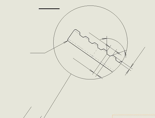

1.jpg 刚刚安装了SolidWorks2020,新建工程图、打开旧的工程图,图框跟视图的文字全部不显示,这种情况还是第一次遇到!重新安装了2次也没解决,哪位知道问题所在?怎么解决?谢谢

发表于 2020-11-30 10:49:25 | 显示全部楼层 来自: 中国河南新乡
缺少字库

发表于 2021-5-25 19:25:07 | 显示全部楼层 来自: 中国江苏苏州
我安装后也是出现这问题工程图上所有文字都不显示,但奇怪打印预览可以显示出来!!@求解决方法!!!!

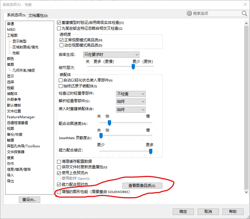

发表于 2021-6-27 08:55:53 | 显示全部楼层 来自: 中国江苏南京
红笔圈处不要选中就可以了
# u! u' [. L0 J0 A/ x: a
红笔圈处不要选中就可以了
红笔圈处不要选中就可以了

我的SW2018版怎么都没看到有这个选项?  详情 回复 发表于 2021-8-27 16:57

发表于 2021-8-27 16:57:10 | 显示全部楼层 来自: 中国广东深圳
木_棉 发表于 2021-6-27 08:55
* ^7 u; _4 [+ Z. I! ]2 i& c红笔圈处不要选中就可以了
% W6 F) ~& m/ _* i" J: F4 m5 {4 F$ [
