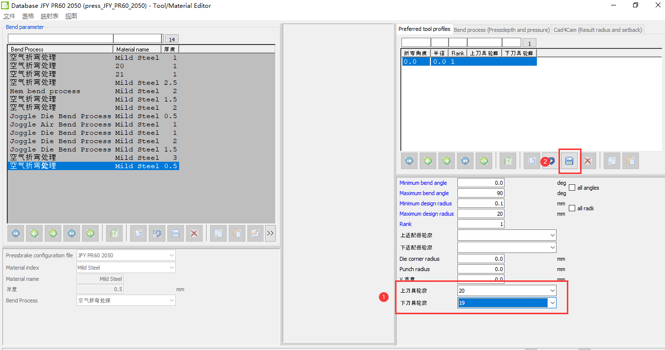

Radbend离线折弯编程软件的普及运用,很多操作者对着软件自动刀具的选择还不是很熟悉,往往一个零部件可以通过很多种折弯方法加工出来,但是根据现有的车间模具库的刀具在选定有一定的差异,企业的产品零件绝大部分可以用一组刀具来折弯完成,车间师傅更倾向于零部件加工出来可以少选刀组,减少刀组的更换,这样效率可以得到最大的提升,这里,Radbend可以一定程度达到上述的参考标准,其中的参数设定需要提前设定好,这是很多操作者都忽视掉的一点,这里来做一个设定流程方法。

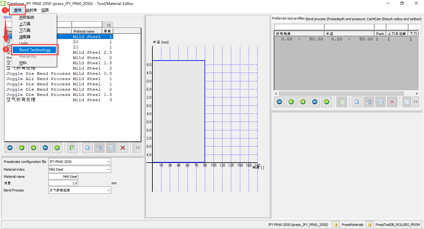

1.    确定折弯后置刀具库的Bend technology表存在,如果不存在,联系南京东岱软件技术人员协助调整。

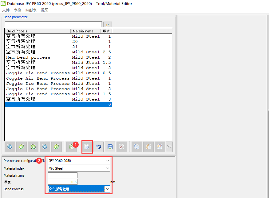

2.    新建折弯技术优选表,首先根据机床、折弯类型(空气折弯、分段折弯、成型折弯、压死边折弯等)、材质和厚度来作为参考依据。

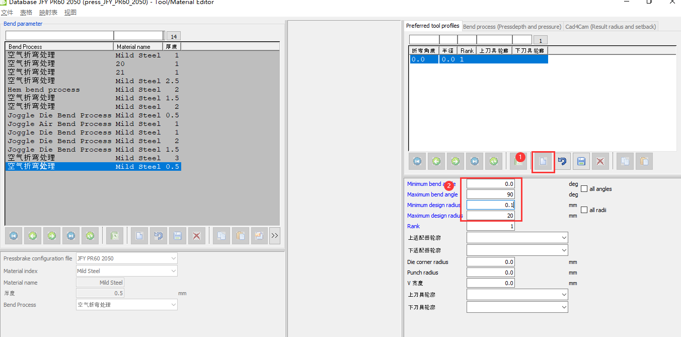

3.    确定机床折弯类型和材质,再从折弯角度和折弯圆角来分类。
4.    最后选择刀具组合来设定Radbend自动配刀的首选方案。
上述就是优选刀具的设定方法,我们可以通过机床、材质、厚度、折弯角度、折弯圆角来定义零件的刀具选择,在此基础上可以合理的配出车间所需要的刀具加工,这样省去了刀具的调换时间,也可以充分考虑到车间刀具数量的问题,Radbend在做到正确配置刀具的前提下也可以做到符合每一个车间的生产需求,实事求是。
