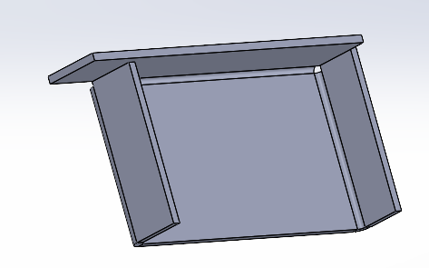

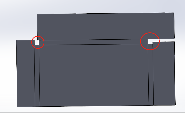

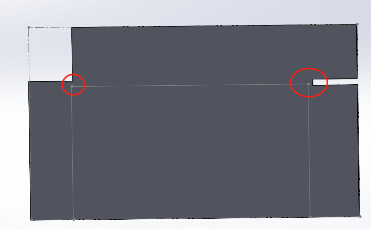

' @6 u" [5 l' v: t, Jsolidworks 折弯展平与展开,当折弯半径小于材料厚度的0.6倍左右时,交角处展平与展开不一致,2019~2021都试了,一样结果。附件中2021 是折弯半径小于材料厚度,2019是厚度与折弯半径相等时没问题。附件请用2021版打开。如果用UG NX的话没有这个问题。
