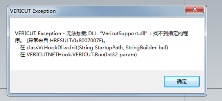

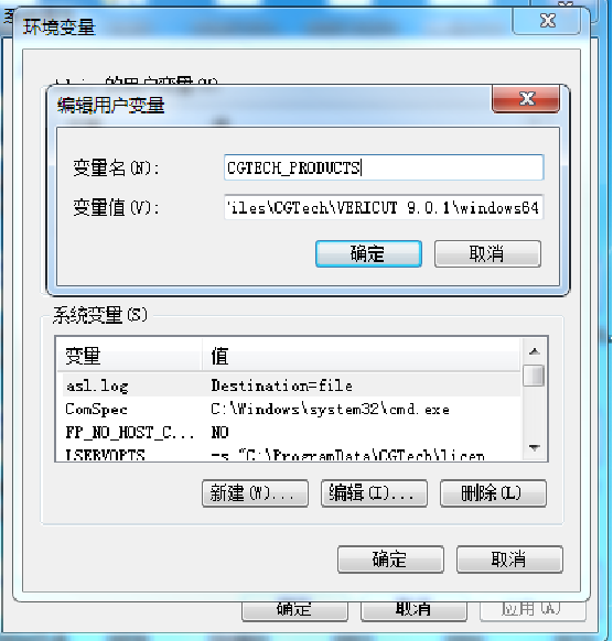

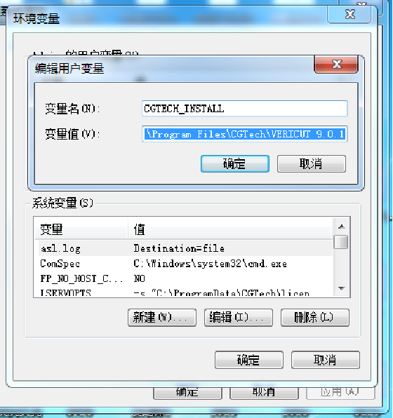

打开后如图显示报错,搞了几天还是搞不定。1.已设置变量设置如图。
# @) W- A- {$ {9 K2.VERICUT.dll、VericutSupport.dll、VERICUT.ft三个文件已放到MASTERCAM的安装目录\chooks下& {2 w" _& q# D/ n  E3 d' U
3.mcRes.local文件已放到MASTERCAM的安装目录& ]  M6 p4 W* h: l* s" ^3 R0 m; X
有高手知道解决方法吗?不胜感激!

mastercam2021和VEROCUT版本接口不匹配,mastercam2021只能和VEROCUT9.1接口匹配
