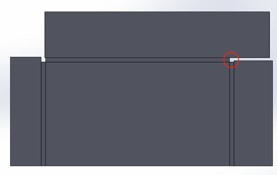

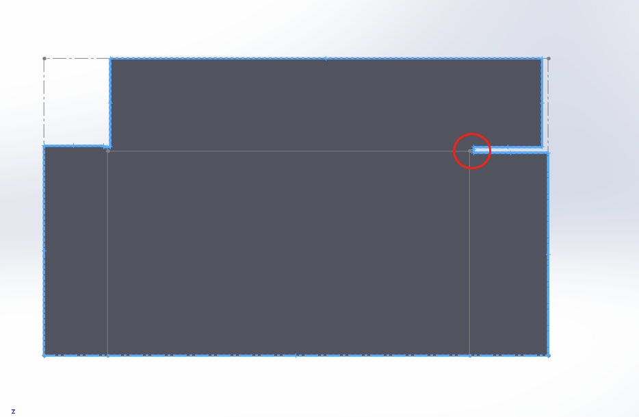

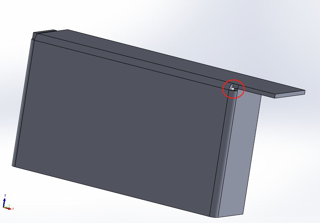

solidworks 钣金当折弯半径小于厚度时,展平部分区域 不正确,这是个BUG请大家注意了。详见下图片

/ H6 p* y% }/ A! d4 t你看我画红圈处明显不对,展开是对的,展平是不对的。用SW2019、2021版本都试了。9 ~- }2 j3 s+ V( F6 W
我试了板厚是3mm,当折弯半径小于2.5mm就不对。大于此值展开与展平是一致的,小于2.5时展开与展平红圈处就不一样
