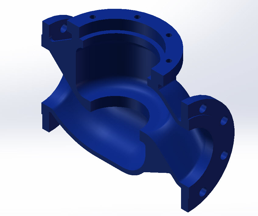

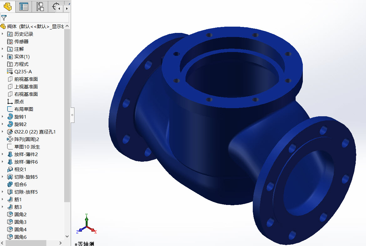

今天看到,大概做了一个" }# J8 g1 R3 _+ \8 ?
2020-11-19_14-08-22.jpg 2020-11-19_14-09-51.jpg 2020-11-19_14-07-55.jpg 2020-11-19_14-17-17.jpg 7 T5 p* g3 v1 F  ]8 _) _

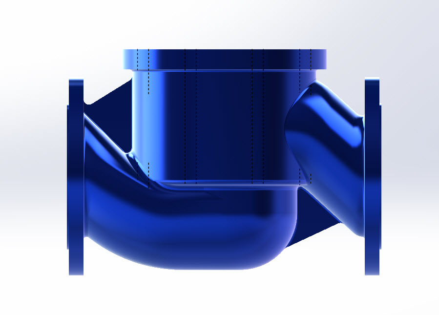

发表于 2020-11-19 16:30:45 | 显示全部楼层 来自: 中国陕西西安
2020-11-19_16-28-02.jpg & I3 S2 Y; F3 c3 Z2 @6 K7 H

大神,请问你这个在零件里面建立布局草图是怎么弄的,
发表于 2020-12-14 12:01:26 | 显示全部楼层 来自: 中国陕西西安
5460456 发表于 2020-12-14 08:13
( Y$ b# A+ u/ r8 [/ f5 a" r大神,请问你这个在零件里面建立布局草图是怎么弄的,
- C- R1 M& G0 |; s) E在一些较复杂的零件中,将关键的控制点或轮廓线放进布局草图中,作为后面建模的参考和依据,能够达到事半功倍的效果,如果要更改尺寸,可直接编辑该布局草图,整个模型将发生变化。

谢谢回复,问一下,这个布局草图的命令在那能找到呢?
发表于 2020-12-17 13:08:19 | 显示全部楼层 来自: 中国陕西西安
5460456 发表于 2020-12-17 09:04
$ y3 |& ~. g' u/ y, V谢谢回复,问一下,这个布局草图的命令在那能找到呢?
% A1 i0 w. n2 ]  j+ l
该布局草图就是普通草图而已!
