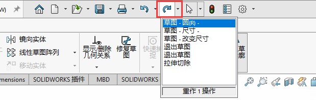

通常在我们的产品设计中,有很多时候会用到撤回功能,有时候撤回操作多了之后,发现我们需要的操作也被撤回了,那么这个时候,我们只能重新进行操作,浪费我们的时间,而在solidworks 2021中呢,以后这样的失误操作将可以进行恢复,如下图
并且我们可以对零件中的超过 60 个特征和命令使用重做 。 我们可以通过单击重做旁边的下拉菜单,并在列表中选择一个项目来反转多个撤消更改/恢复。 当然在SOLIDWORKS 2021 中,并非所有零件命令都支持重做。比如例外情况包括:注解、孔特征、Instant3D 修改 、模具工具、钣金、焊件。虽然这个情况不能进行恢复,但是还是会给我们设计工作带来比较大的工作效率。

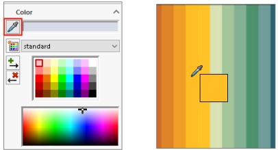

我们设计的模型如果要进行上色渲染,以前我们是在颜色里面一点调整,调整成我们需要的渲染效果,而在solidworks 2021中呢,增加了一个颜色提取提取功能,我们可以单击并拖动滴管图标,从外部应用任何程序中选择外观颜色,可以大大的提高我们调整渲染的工作效率。
