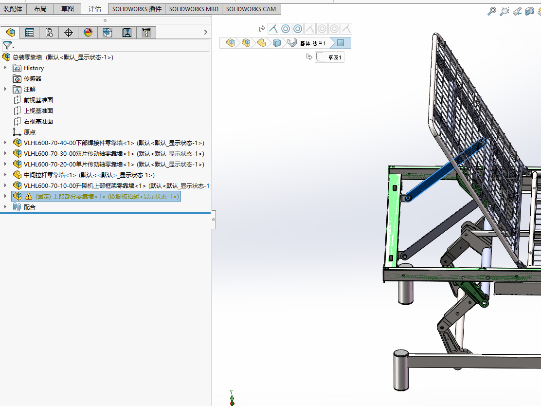

solidworks装配体中选择子零件,左边的设计树不展开到选择的零件位置,不高亮显示,请问如何解决
8 U  g+ _- G" L5 U% ^# p
 楼主| 发表于 2020-10-8 17:51:15 | 显示全部楼层 来自: 中国江苏常州
不自动跳到子零件,。

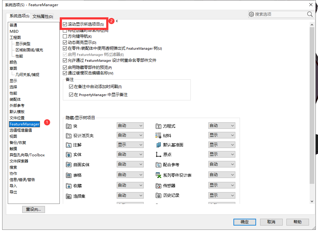

看一下,下面的设置& e$ Q/ U% Y8 }) F. a7 v  r
