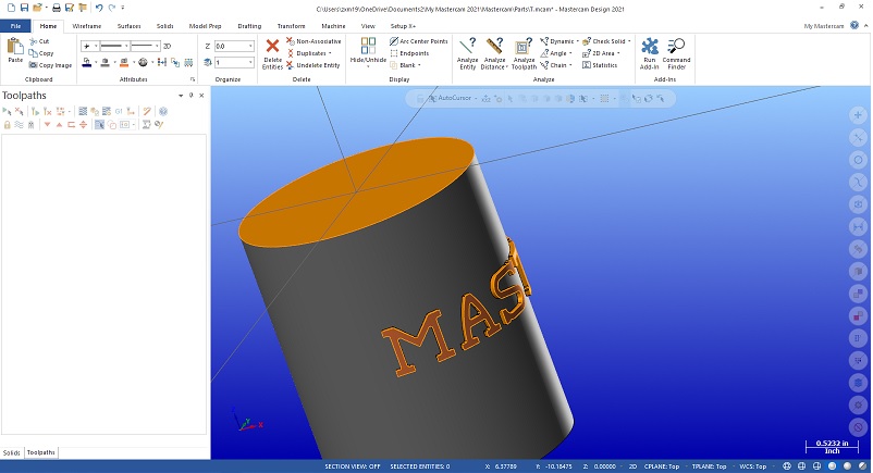

有没有人知道Mastercam 2021怎么弄出这样的效果    图片是UG画的    不知道Mastercam 2021怎么弄   有没有大神教一下

文字-缠绕-圆柱曲面-修剪到曲线-转换成实体-加厚-拉伸圆柱-布尔运算结合 就这样把.

为什么缠绕后在修剪,修剪不出来。修剪时很容易死机,是不是MC不能修剪3D的线。

我的方法是0 W6 ]8 o) Y; N5 k
1. 繪製文字
. ]/ p; d# i4 @/ d/ ^, D$ `2. 纏繞3 \+ e8 i6 p% t. Z9 B) g
3. Power Surface 分別建立文字曲面(外框和內凹分開做)5 B5 v, [/ F! `8 R5 e
4. 曲面實體化( }: B  x6 F$ ~) ?4 M
5. 薄片加厚(內凹部分)
7 J8 q) h& Q+ O% L' U+ E6.布林運算(外框薄片 減掉 內凹加厚的部分)7.處理好後 將外框實體薄片加厚 上下各0.5
8 r2 x2 g7 x# h. H) ?8.最後再與圓柱布林運算結合
) [3 p  w8 a5 e  f9 ~
3 h6 l& T6 s0 g5 v: ]& L0 v

楼主看这个合格么?
. i. Y9 ?0 w- u, ~) f
; g. N0 j8 a: Q我也做了一个
