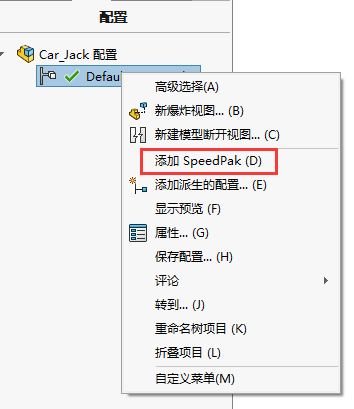

首先,这个speedpak的功能是在装配体中用的,所以先打开装配体——找到配置——右击默认的配置——添加speedpak

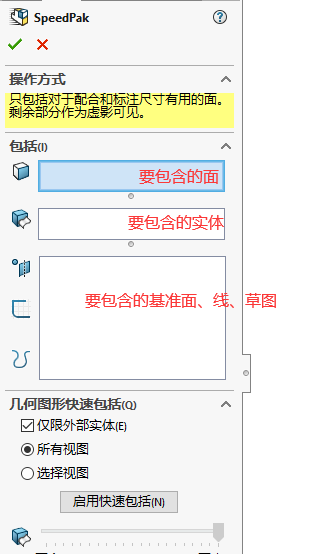

根据设计树的功能选择相对应的面、实体、曲线。。。

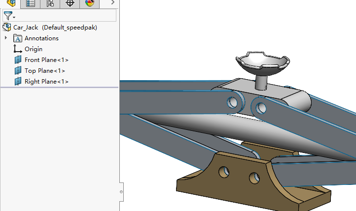

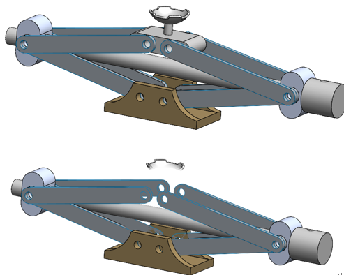

Speedpak编辑完成之后,我们还是可以看到完整的装配体,但是我们在鼠标放到装配体上面时,就可以看到鼠标周围是有透明的圆形,模型只会显示我们想显示的部分。
并且这个时候我们可以看到设计树也是空白的,就是在打开模型的不计算里面的特征,所以在打开模型的时候会很快速。
