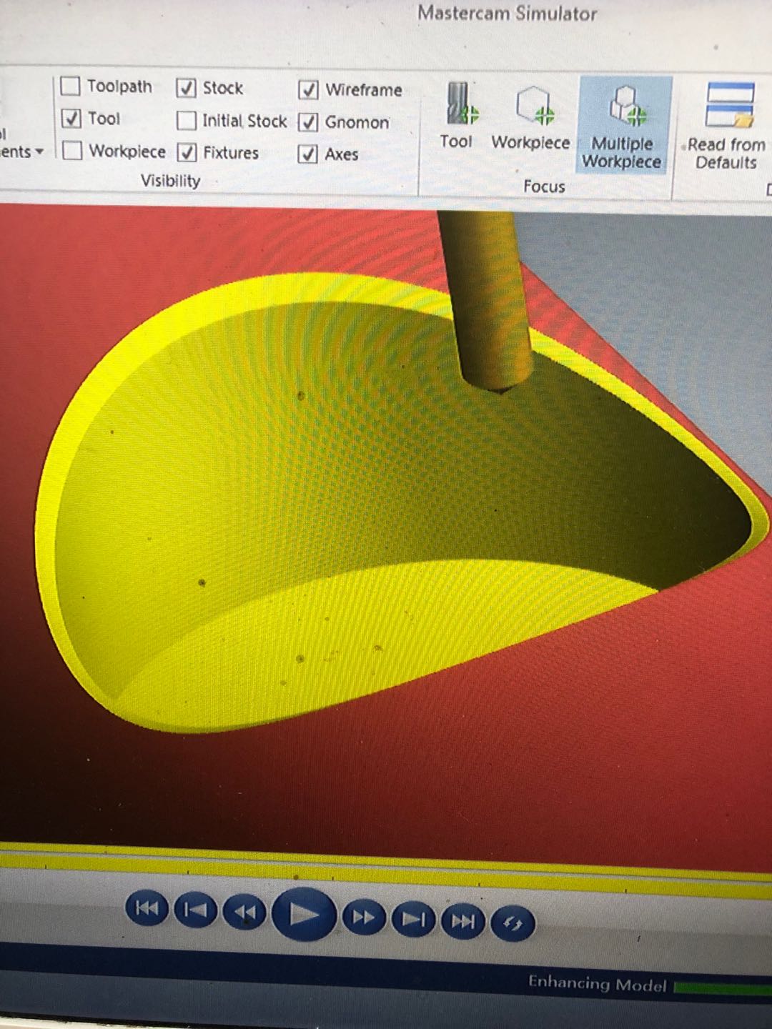

怎么才能把这里倒角倒均匀- _% h7 b$ ^- A' i: F) V
请看图
请看图

用球刀

1 m5 s. _! _$ o  }用倒角刀哦  走一刀    用球刀要多跑几刀

多轴去毛刺

用倒角刀跑 3d curve
