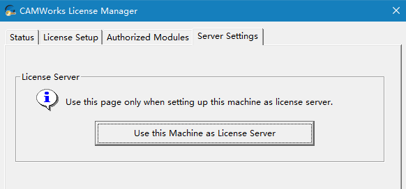

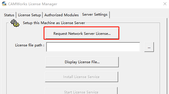

第一步:打开CAMWorks license ManagerCAMWorks许可管理器;点击Server Setting选项卡,在该选项卡下点击‘Use this Machine as License Server’按钮;
第二步:在弹出的窗口中选择Request Network Server License’申请注册许可的文件。

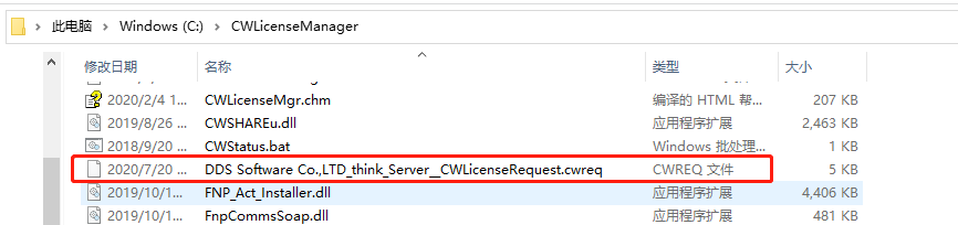

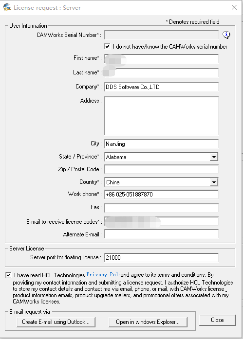

第三步:在弹出的注册许可对话框中填写带*号的字段(名、姓、公司、地区、国家、电话、邮箱等),然后勾选下方协议,选择Open in windows Explorer’按钮。打开申请的注册文件。
第四步:在C:\CWLicenseManager该路径下找到注册文件,把注册文件发送给经销商即可获取授权文件;

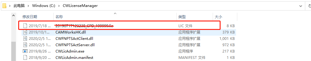

第一步:把得到的授权文件放到C:\CWLicenseManager该路径下;

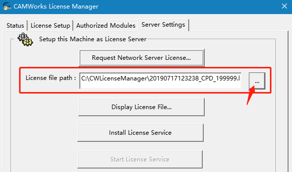

第二步:打开CAMWorks license ManagerCAMWorks许可管理器;点击Server Setting选项卡,点击‘…’按钮读取LIC-license文件路径。

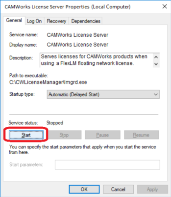

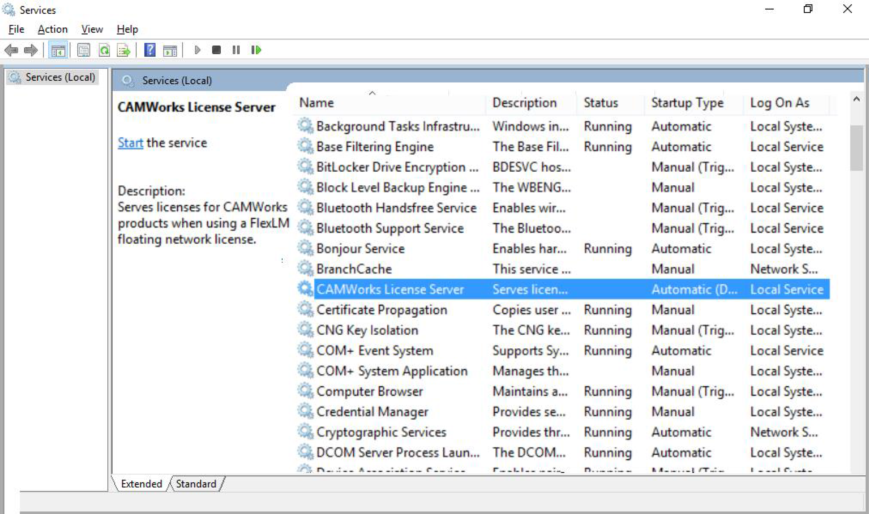

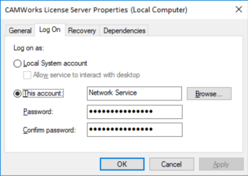

第三步:点击Install License Service’按钮来安装许可文件。之后到电脑服务上找到‘CAMWorks license Server’服务;
第四步:右击该服务选择属性,调出窗口,1.该窗口中‘log On’标签下选择‘local System account’本地服务。2.General’标签下点击启动’Start’按钮;启动授权服务;

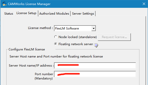

第五步:回到CAMWorks license Manager,在license Setup选项卡下设置浮动网络授权,设置服务器名称和端口识别码。
7 G8 k/ O, h" a                注意:服务器名称必须与服务器电脑名称一致;
                          端口识别码也必须和CAMWorks license文件中的端口识别码一致;

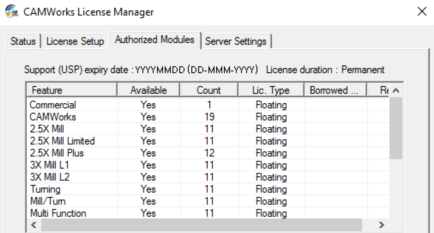

最后,打开Authorized Modules’即授权模块查看license授权的模块数量;
这样就表示服务器授权已经正常安装,并可供客户端连接使用;
