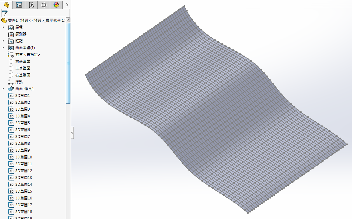

[求助] 怎样用“宏”或其他办法在Solidworks里批量做出多条曲线?

文件中是坐标点数据,一个文件是一条曲线

发表于 2020-7-1 08:48:57 | 显示全部楼层 来自: 中国台湾
可以這樣做!!!~參考看看^^

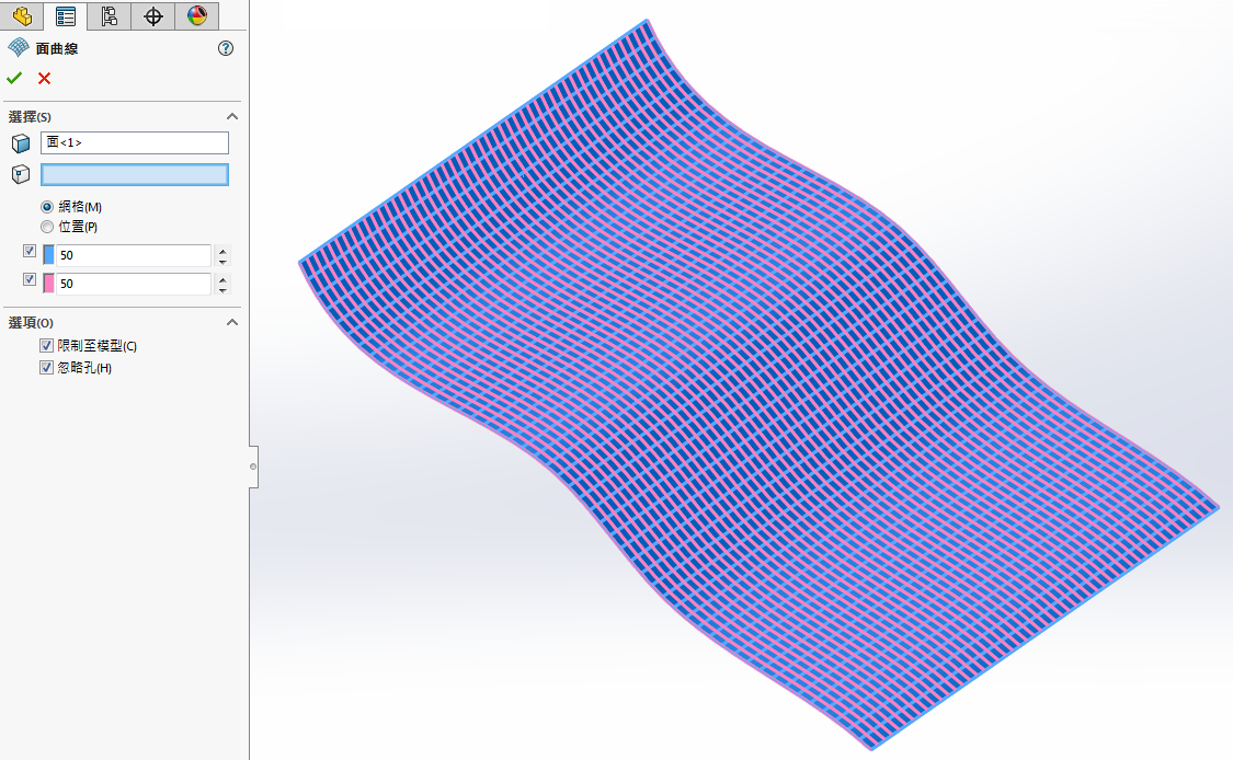

 楼主| 发表于 2020-7-1 11:33:33 | 显示全部楼层 来自: 中国四川成都
谢谢wisely6765的回复。4 w% S* {+ S* O' u  l1 l$ {
- d, l% ]7 t: W: r/ V" o8 E' t5 e5 a您这是已经先有了曲面实体,然后做的曲面上的曲线,是可以这样做的。9 w; @& J" c- B: Y5 F
+ A! @0 g/ b/ \3 [6 g
可我的是先有每条曲线的坐标点(.txt文件),然后形成每条曲线,然后依每条曲线顺序形成整个曲面。是您的反过程。
) b4 q- W" U# ?/ D
: _  X0 d1 X! M  s' O& I8 ]当然,在已经具有每条曲线坐标值(.txt文件)的情况下,一条一条地做曲线,这是可以的。但是,曲线多了就成了重复劳动了,所以,希望有一个方法,自动读取每个坐标值(.txt文件),并形成类似于您3D草图的模样,再曲面放样成曲面。我觉得“宏”可能行,或者还有更好的办法。3 g8 Z7 z  j7 B1 b* V& G# V+ _8 s
) P5 H9 y' }$ \9 {9 K0 ?
其实这就是数控机床加工曲面的刀具切削轨迹,坐标点少了,曲线少了,精度就差了。所以很有实际意义的。5 j4 m! M1 ?) W  T
- m/ N  C" V/ O) x: S* n
另外,坛里有文章説在数控机床上直接读取solidworks模型,数控机床自动按3D模型加工,其精度不如UG。我觉得应该用计算出来的点加工,比用3D模型上取点精确,即使solidworks模型有一点小误差,也未影响精密曲面的加工精度。* [# n) ~* N) U$ F
" m4 e' [: _9 L% |% g
谢谢您,wisely6765

发表于 2020-7-2 08:42:46 | 显示全部楼层 来自: 中国台湾
zbq2334 发表于 2020-7-1 11:337 X; J9 i' V% s! ?/ U2 X' D
谢谢wisely6765的回复。2 U! v& m' j: }) y7 ?8 s
5 y& R/ G& T* N3 C. m% v, f" l  _
2 Q; `2 x2 f# O. o, _樓主抱歉!~是小弟誤會您的意思了...
. L" y' `: X* N, @* u3 s: Z也謝謝您熱心回覆詳述了相關的觀念,學習了!~
