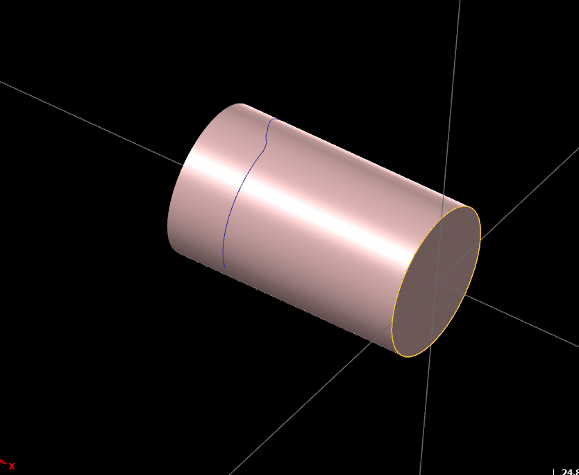

四轴旋转程序,输出的Z坐标会有微小的变化。大家看看什么原因

发表于 2020-4-26 23:32:29 | 显示全部楼层 来自: 中国
多轴刀路Z轴或者其他轴有点小波动很正常..* R! v7 e2 v# _# X
又不是替换轴..
