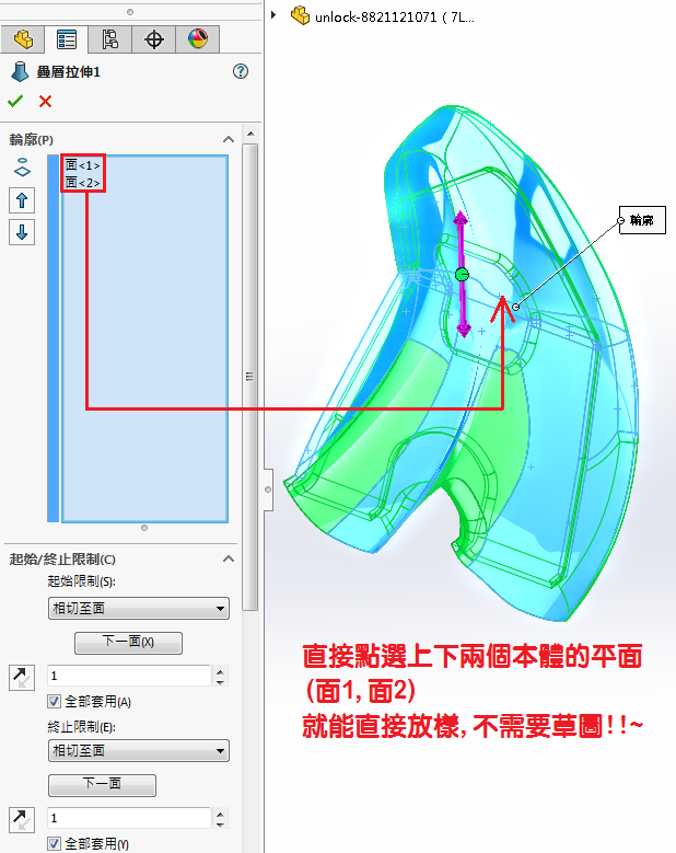

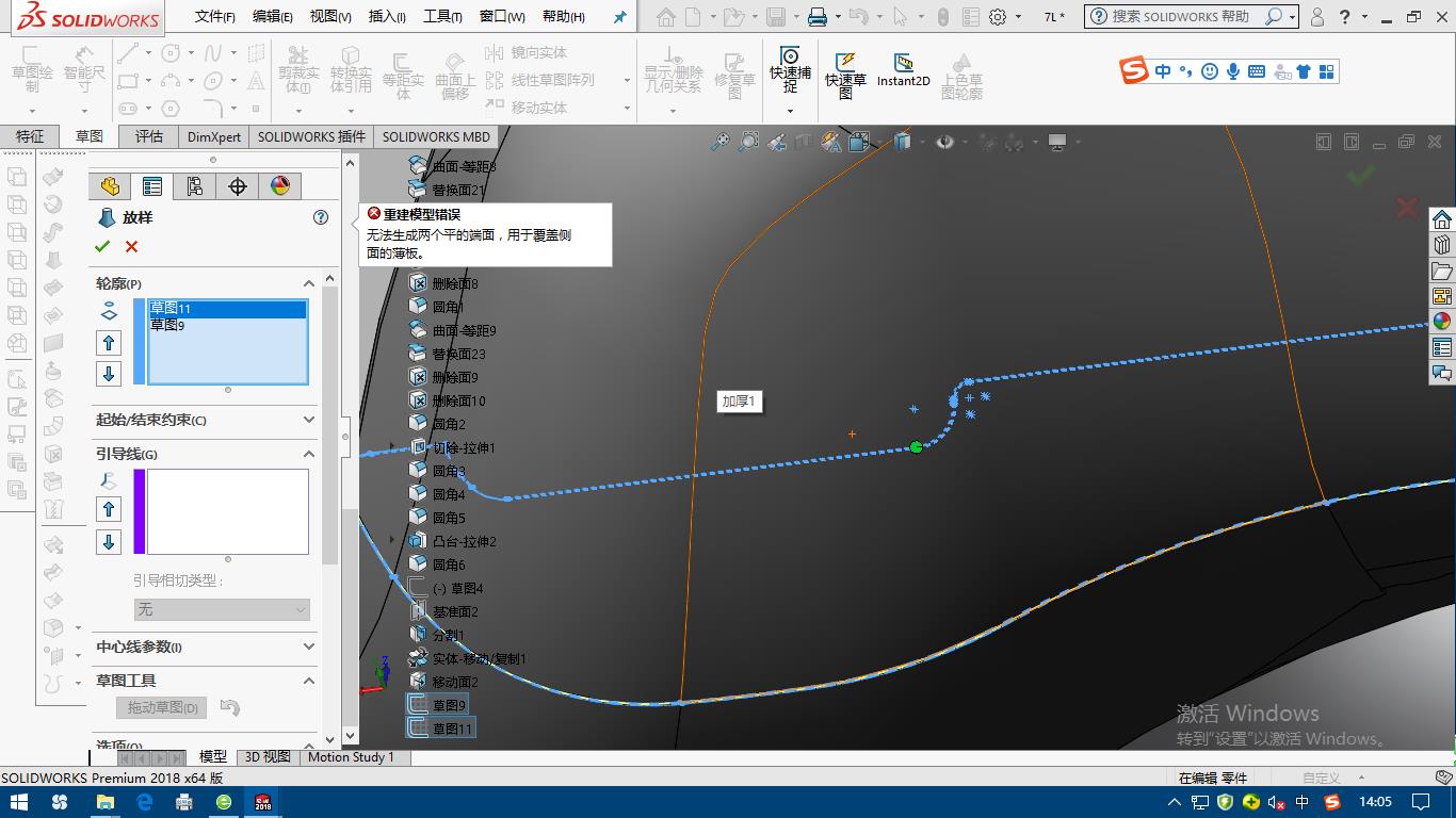

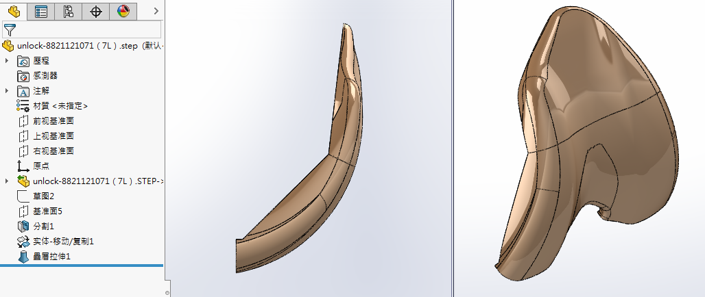

放样时显示,无法形成两个平端面,覆盖两侧的薄板,什么原因?- e5 |9 S- Y: k  f

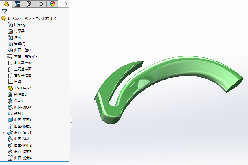

发表于 2020-3-10 08:45:37 | 显示全部楼层 来自: 中国台湾
wp4496 发表于 2020-3-9 10:47
+ z5 r' L) d% s  V7 ]; R1 B见附件
9 k& Q& W" ~/ ~7 S: r
大致上如此!~參考看看囉^^7 E; D) a7 Z. A. Q  A% D5 k4 H

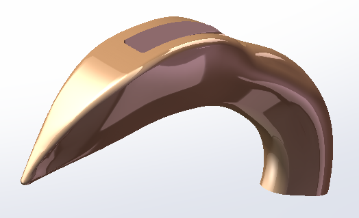

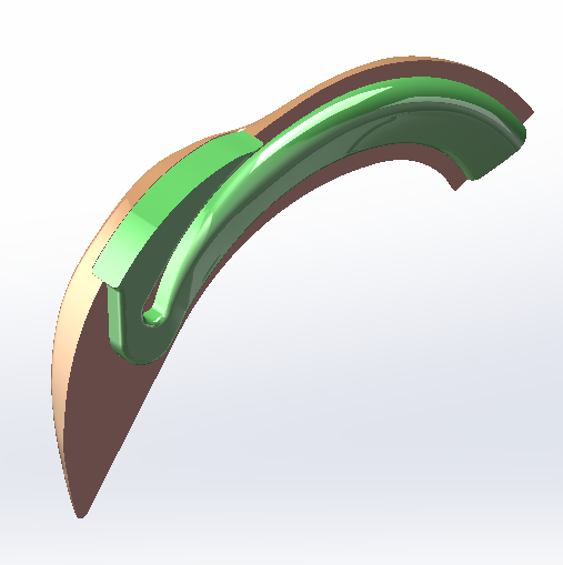

 楼主| 发表于 2020-3-10 11:18:28 | 显示全部楼层 来自: 中国北京
wisely6765 发表于 2020-3-10 11:10
& c! M: {+ L& a. B4 Z) l; y+ k呵呵!!~我不是大師,粗淺而已啦...您客氣了^^b
# B) c: n9 |5 S/ ^! g
大师,附件的图内腔怎么使用组合特征提取了?只要内腔,另外弯钩上那个红面凹槽怎么补起来跟黑面一样

发表于 2020-3-10 13:22:20 | 显示全部楼层 来自: 中国台湾
wp4496 发表于 2020-3-10 11:18
; d* A- h- [* T" d% e大师,附件的图内腔怎么使用组合特征提取了?只要内腔,另外弯钩上那个红面凹槽怎么补起来跟黑面一样
2 m$ }$ \- n) C補起來的樣式是這樣嗎???~~~~+ p' b( N; S, m) p5 @- [( g7 A
发表于 2020-3-10 13:24:28 | 显示全部楼层 来自: 中国台湾
wp4496 发表于 2020-3-10 11:18# M5 v; @  W* r5 I7 ]7 M/ J
. h1 i9 |0 m* I% A& ~
只要內腔?????~~~~有點不太懂你要的是??1 A1 q8 W) W# Q9 o; K9 X1 G

对,补起来就是那样,那个零件不是有空腔吗,只需要内腔空腔的三维图就可以,改完最好把案列步骤上传

对,是这样,上传下带步骤的案列,另外内腔的空腔三维图怎样使用组合特征做出三维图

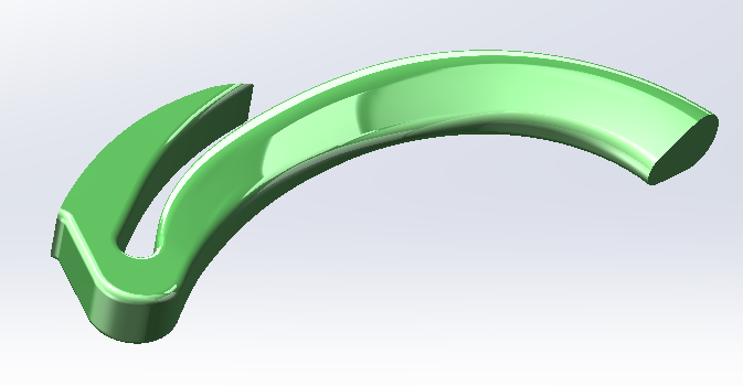

发表于 2020-3-10 14:35:14 | 显示全部楼层 来自: 中国台湾
內腔要的是這樣嗎???~~~
6 B! i5 s! T* ]$ j# [6 d; A5 O2 `
' M3 h6 Z- t2 j
 楼主| 发表于 2020-3-10 14:43:01 | 显示全部楼层 来自: 中国北京
wisely6765 发表于 2020-3-10 14:35
: |) A+ b5 x0 g& S/ K8 \內腔要的是這樣嗎???~~~
- }/ G+ a  }) k, S. O
是这样,正确,上传下案列吧
