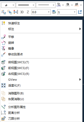

* c0 i2 M3 f- h% `& P* f. u; S* y我用的是2017和2020应该一样,工具栏不收缩,你对比一下绘图区其实并不小。因为我用的是2017版所以我把有些常用功能添加到了右键菜单里,2020好像还做了改进,增加了快捷工具栏,我没具体用过 10.png

" t7 K: n: H; k2 r! L8 mmc的工具栏是不能改变大小的,平常使用一般都是固定,而不是缩小再展开,这样会增加鼠标点击次数,可把常用功能添加到快捷访问工具栏里(就是新建、保存按钮那里),或者右键菜单里。另外如果你在工具栏添加足够多的功能,屏幕显示不下时大图标会自动变小图标,你可以把软件改窗口模式然后缩小窗口就能看到效果

可以自定义小图标在上面,搞好了,同时把鼠标右键的快捷图标也做了。现在界面大多了,左手快捷键可以呼叫命令,这样右手就不会多点那么多下了
