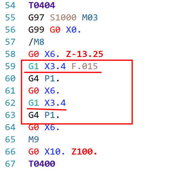

和之前的版本不一样, 现在,切一刀,NC 出来是两刀,切两刀,NC出来是4刀, 查看了NCI的代码,确实是出现了2遍,应该不是后处理的问题,以前用2019 的时候正常。
- I  u- J+ S- L4 {# [& d' m% L
2 k( b5 |; }! F0 s7 s只有粗切,没有精切,我只是想加工一道槽

5 a. B" {0 m( d- T# F2 q3 x) u我按照楼主的参数设置尝试了,没有问题。程序如下。楼主的后处理改动过,应该是后处理的问题O00005 p. C# e$ W$ h0 D3 G# R/ G
(PROGRAM NAME - T); l1 @: t! }! m6 X% s
(DATE=DD-MM-YY - 19-02-20 TIME=HH:MM - 20:12)
9 G9 {. W" E; y(MCAM FILE - T)/ B. ]1 ^' J; s3 t
(NC FILE - C:\USERS\ADMINISTRATOR\DOCUMENTS\MY MASTERCAM 2020\MASTERCAM\LATHE\NC\T.NC)
7 }% Z; O5 N( X* M3 J2 a; N( C(MATERIAL - ALUMINUM MM - 2024)# Q8 K+ B  D; t& Q( C" I  H
G21
  @% @3 R7 }" [! Y(TOOL - 41 OFFSET - 41)2 {: H# z$ k4 p0 P* W  o- N
(OD GROOVE CENTER - NARROW  INSERT - N151.2-185-20-5G)1 p9 p; N. m/ K/ W) u% `" S/ P
G0 T4141
# q/ j! v  q5 e' g' nG187 S3 h  L" L/ E. w# A) u/ q4 G
G97 S1000 M035 z2 v( _  P0 }* Z
G0 G54 X25. Z-2.25 M82 x- S/ r+ j& n2 E3 R6 {5 G% E6 g
G98 G1 X20. F120.
! B: Z7 d2 ~0 U1 FG4 P1.
4 `$ t: o% F, B+ X+ ^G0 X25.
9 n, v1 ^. v) n8 zG28 U0. V0. W0. M05( z# n# k" c! M1 K7 S# d5 r
T4100
4 h+ T( e$ i4 h- OM30
) z  D; o# ?2 R- Q8 i: t%/ o! S& y6 t( [2 P/ b3 ?, |* W+ Y

谢谢楼上的兄弟, 我再试一试 。
