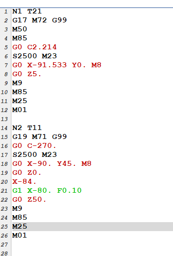

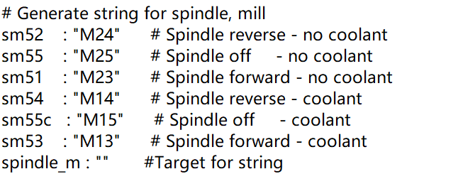

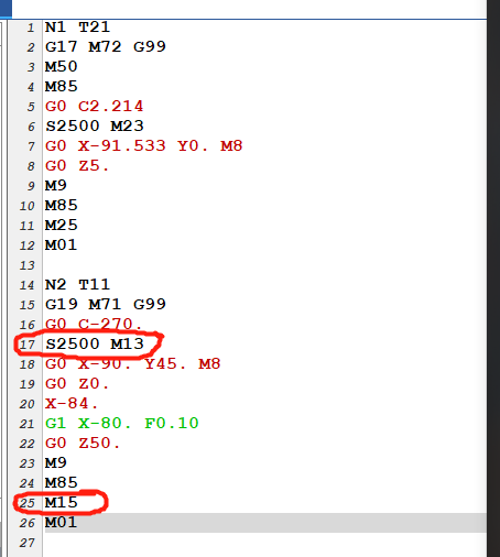

8 R4 g; ?8 |* O, I7 d" C7 s修改图2后处理后想图1   G17平面主轴正转代码M23 S2500   G19  平面主轴正转M13   S2500
