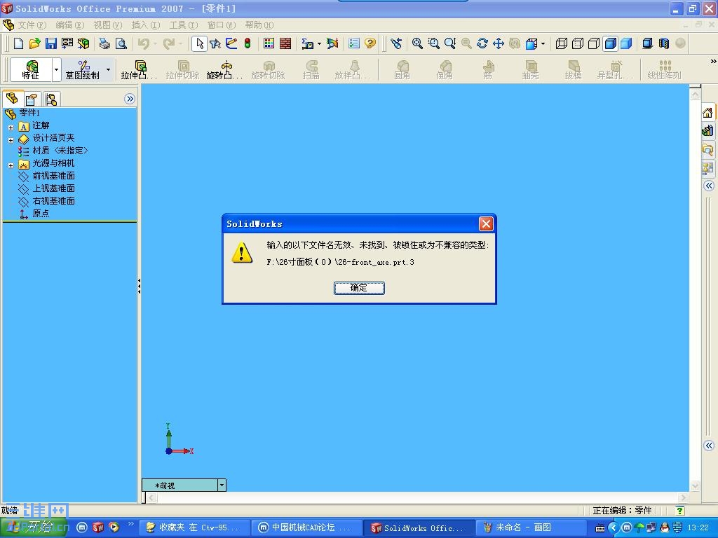

打开出错信息
打开出错信息

文件放在根目录下试试。(就是文件安放的目录不能带中文)

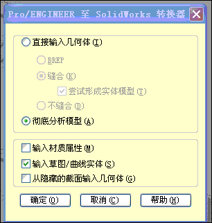

首先把文件名里面的汉字去掉,并把其存到非中文目录下,步骤见图。

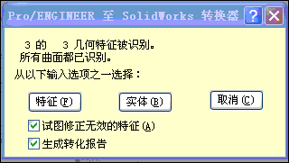

直接打开,打开时选择*.prt后缀,就能看到该文件,然后按6楼的选一下就行

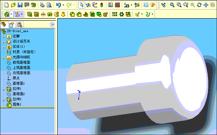

我直接能打开   特征树是乱码的  看不见是怎样生成的
