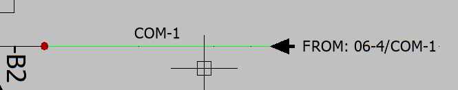

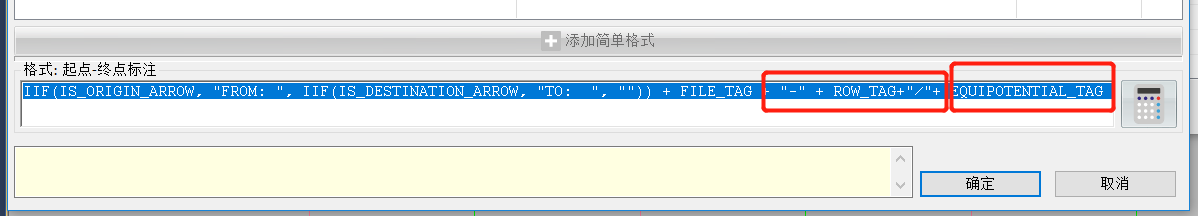

06-4即第6页的第4列,但实际情况是,这样还是不能完整的表达指向。以A4图纸为例,
6行8列的情况下,即35*37的区域下,可能有几个图纸跳转,这时候,默认的转移管理变量组合就不能满足要求了。
http://www.ict.com.cn/Uploads/image/20200107/20200107101949_9375.png
( f9 s, v2 R# P: I1 o
% _. a0 d  r4 R: G

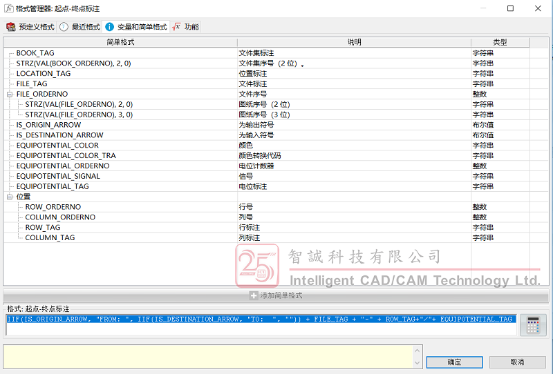

现在我们就以为例,其中+24V-1是引用电线线号那边的变量,即要完成这种转移标识,需要两部分变量:转移管理+线号。
3 P. G0 x- w4 T( q! s: W) N0 S6 f  r& M

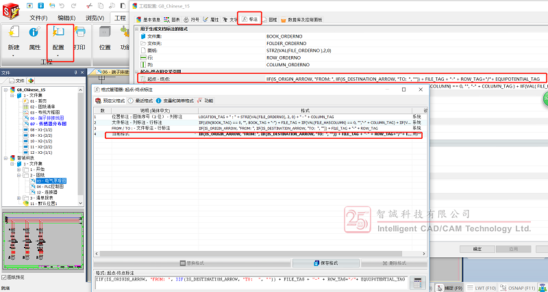

首先,我们打开工程-配置-工程-标注-起点&终点-fx,如下图所示:
http://www.ict.com.cn/Uploads/image/20200107/20200107102006_2500.png
" a! p$ M' C1 R" d! `/ J3 O
8 t/ S8 S# x, A# c4 }: d
其中加粗的是当前的显示格式,我们进入变量和简单格式栏
http://www.ict.com.cn/Uploads/image/20200107/20200107102020_0312.png
+ s4 d9 [4 O) ^& v5 T* u( Q9 g1 l$ ?# y! M& K

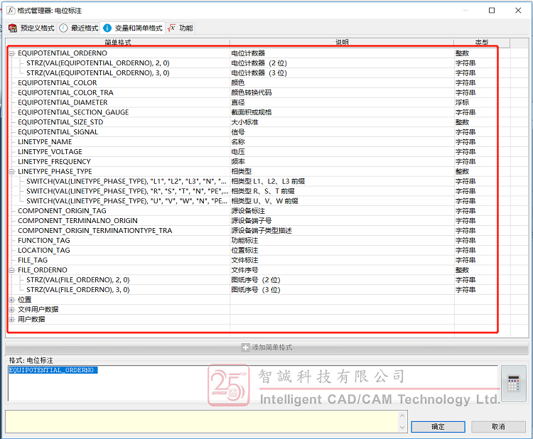

双击电位标注EQUIPOTENTIAL_TAG变量,该变量就会添加到脚本编辑器中,如下图所示,
http://www.ict.com.cn/Uploads/image/20200107/20200107102042_9843.png
; m8 n  Y' }7 v  C+ }/ r
1 |3 X- r8 e3 _' `) h
如果需要添加-或者/等标示符,则需要用+ "-"这样来分开。

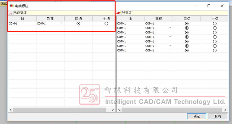

当然,我们也能手动修改线号变量,让转移管理的标识显示更多样化,
下面,我们来看看线号变量这边,
http://www.ict.com.cn/Uploads/image/20200107/20200107102104_7968.png
# k+ |7 F" g& A8 t/ w& \2 @9 j& ^
双击电线
http://www.ict.com.cn/Uploads/image/20200107/20200107102146_5312.png
  d) J3 x7 D* j2 k. r6 V- A+ n# H9 F0 ^* e2 x5 j; a$ V

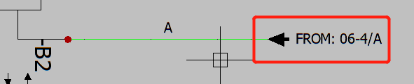

可以把COM-1修改成任意字符:例如A,则转移管理变更为
http://www.ict.com.cn/Uploads/image/20200107/20200107102158_9218.png

当然,线号的电位标注变量引用,可以参考以下列表
