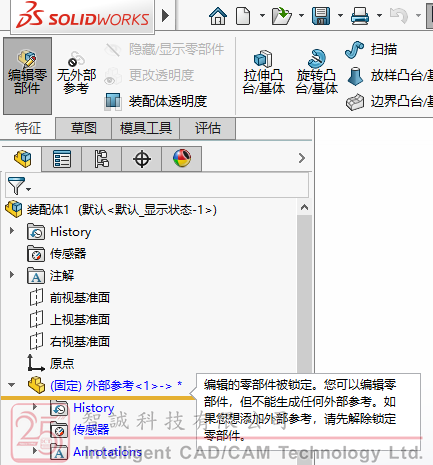

问题描述:已断开外部参考的零部件无法在新的装配体中添加外部参考。如图1,零部件后边带有*号的参考锁定关系图标,编辑时系统提示必须先解除锁定零部件才能添加外部参考。

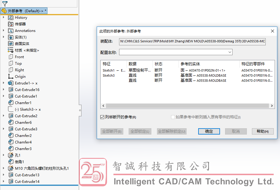

我们单独打开零件,发现其特征树的参考已经断开,通过查看外部参考也发现用户已经将其全部断开,如图2。
% B8 f3 h- ?  W/ {% _

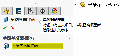

根据KB的提示,我们必须通过删除任何现有关系来删除参考。由外部参考知道草图1的外部参考属于草图绘制平面,所以我们编辑草图平面,此时发现草图平面遗失,如图3,则为其重新选取基准面。
# Z* [# M, K( U$ B0 _# C% G9 l7 R

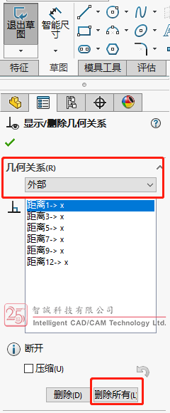

       由外部参考知草图3的外部参考属于直线。所以我们编辑草图3,在显示/删除几何关系中找到外部几何关系并全部删除,再重新定义草图,如图4。
2 q' T1 c( b5 x; g2 W/ z0 ?

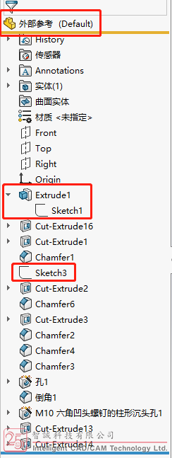

       如图5,这时我们发现零件外部参考已全部删除,无外部参考提示。此时零件可以用于装配体编辑操作。
