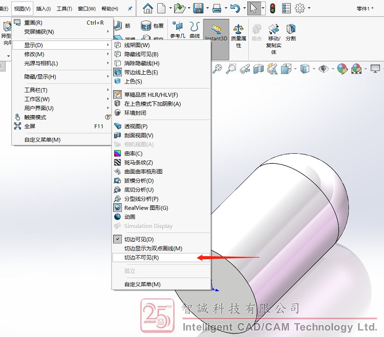

怎么去掉零件的切边呢?机智的你是不是已经想到办法了:视图-显示-切边不可见

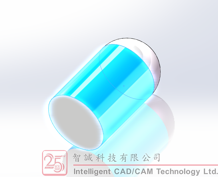

但实际上,切边只是被隐藏了,没有被显示出来而已。当我们选择面的时候,可以看到切边还是存在的。; U$ F2 Y) V0 X7 s# Z! V

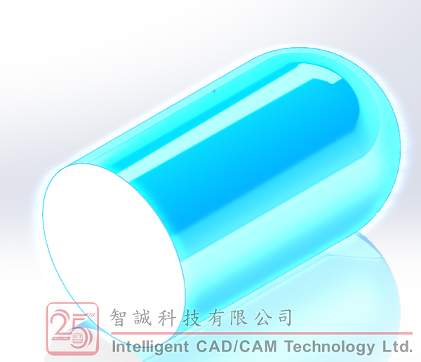

我们需要的是让切边彻底的消失,让圆柱面和圆顶面合并成一个面,如下图所示:
http://www.ict.com.cn/Uploads/image/20191223/20191223110400_5576.png
http://www.ict.com.cn/Uploads/image/20191223/20191223110412_9873.jpg

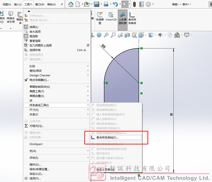

有什么工具可以给我们使用呢?
( o0 Q+ T* \& w  C" n当!当当当当!(借一下乔帮主的音箱)!【套和样条曲线】闪亮登场!
http://www.ict.com.cn/Uploads/image/20191223/20191223110514_9170.jpg
6 @; m# q6 L2 X- x, L3 }% i$ b6 L

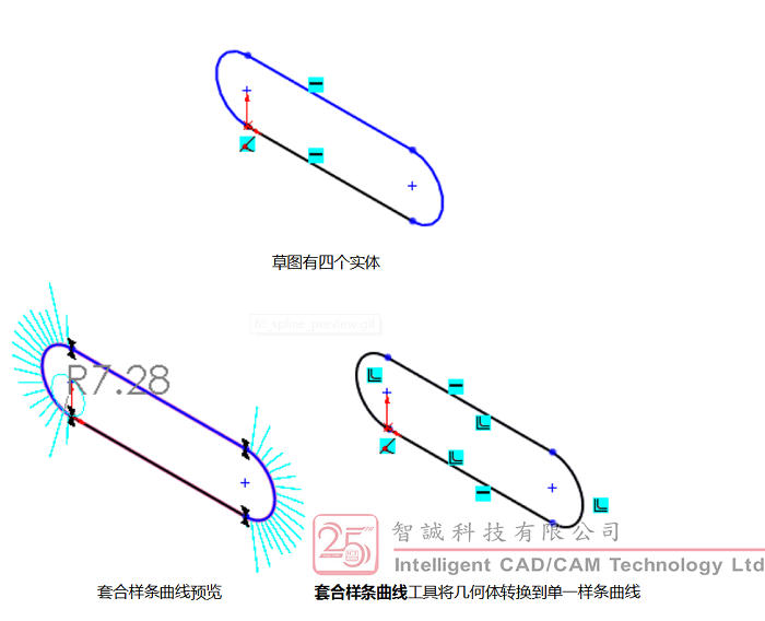

我们来看一下【套合样条曲线】有什么作用,如下图所示,套合样条曲线就是把拥有多个实体线段的草图转换到单一的样条曲线。
. L( @6 K8 E& G& W6 T; i

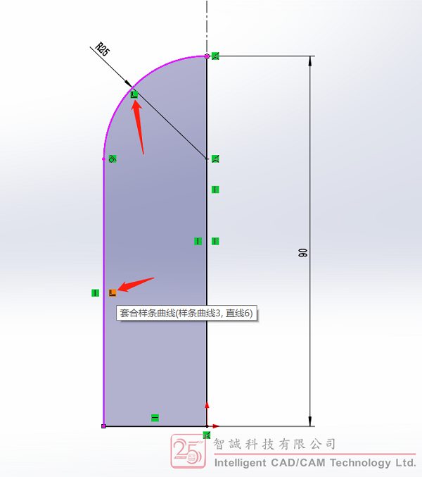

下面我们来操作一波,编辑零件的草图,再打开工具-样条曲线工具-套合样条曲线
7 J4 \( W& y6 l" F/ B9 l
http://www.ict.com.cn/Uploads/image/20191223/20191223110611_7060.png

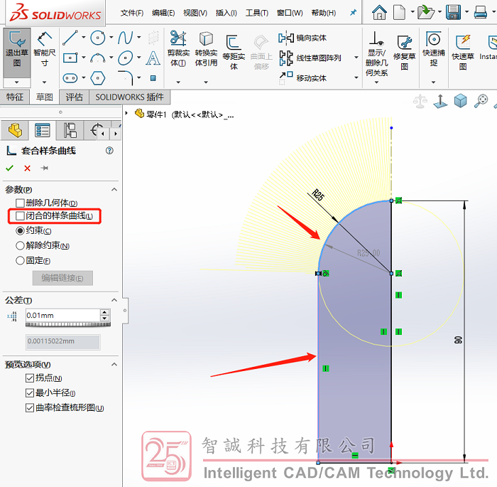

取消勾选【闭合的样条曲线】,选中如箭头所示的线段,其他参数默认。点击确定。
http://www.ict.com.cn/Uploads/image/20191223/20191223110626_9013.png
& \8 C" r2 S$ q# m/ d

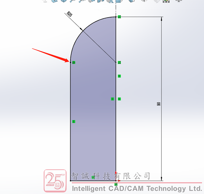

大家可以看到直线和圆弧已经转换成了样条曲线。
http://www.ict.com.cn/Uploads/image/20191223/20191223110637_0341.png
9 S7 u$ w1 ?# a/ W
再利用此草图进行旋转就可以得到没有切边的零件了!

发表于 2020-1-3 10:27:16 | 显示全部楼层 来自: 中国江苏无锡
这个方法不可取,转换成样条曲线后如果后续要修改的话就麻烦了。
