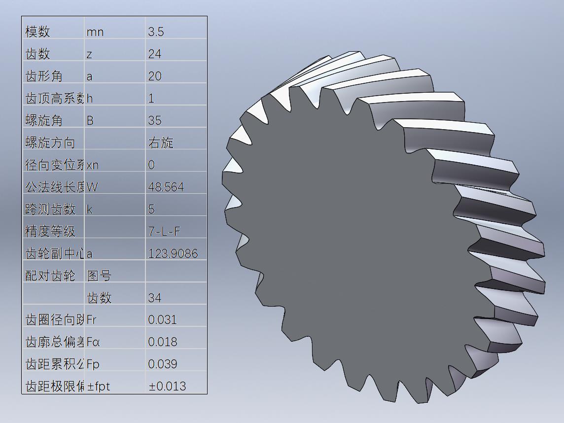

我用迈迪画一个格里森制: Mn=3.5  Z=24  α=20°  ha=1 βm=35°  齿宽为25    结果无法自动生成。 谁有GEAR TRAX 2016 版(64位) 请上传一下,想用此软件绘制,谢谢!

试了下,可以生成的。
发表于 2019-12-11 09:14:38 | 显示全部楼层 来自: 中国河南洛阳
我感觉对于齿轮类的零件,三维模型只是参考,和实际的是有区别的。
