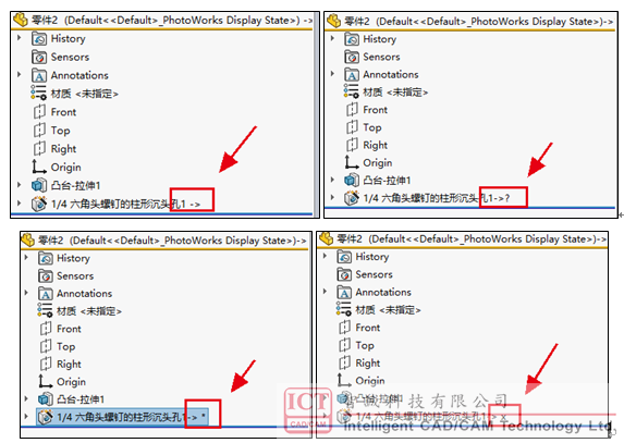

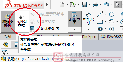

那么如何去处理外部关联呢?具体可以分为如下两个情况处理
1)     自顶向下设计时,需要选择“无外部参考”
http://www.ict.com.cn/Uploads/image/20191118/20191118121937_6125.png
( ^( d+ p' t) x" P
3 |0 Q/ i4 m) X. c3 G, [& H5 u
2)  清除掉所有的几何参考关系,以及参考面关系,直到“->”“->?” “->*”“->x”消失
( J6 M" K2 q5 Y% h' |( u6 g3 Z' F/ }: ^! i) a0 g9 U+ @* c

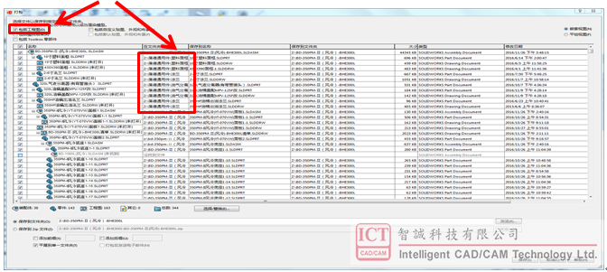

2)     打包文件到本地
a)        去除重复文件,如果在PDM中开启了字段重复检查或者文件同名检查的,可以考虑暂时不去除,依靠系统自查机制挑选出重复的文件再删除。
b)        包括工程图。
http://www.ict.com.cn/Uploads/image/20191118/20191118121958_9406.png
3)     移动已打包的文件到库中
不建议直接打包到文件库中,较大的装配体会有比较严重的显示滞后问题,可能用户要在文件打包后的十几分钟甚至更长时间后才能看到文件。

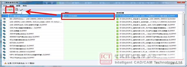

4)     使用“工具>更新参考引用对顶层文件参考引用进行更新
a)        找到需要更新的文件(无法找到的、文件在库外的)
b)        在库中更新文件;程序将自动匹配相同名字的零部件
c)        更新参考引用,打开并保存
http://www.ict.com.cn/Uploads/image/20191118/20191118122010_2766.png

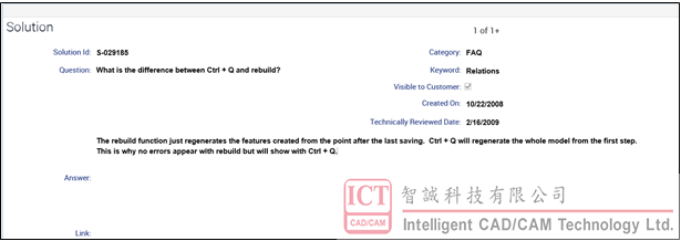

打开文件后,还原状态下,Ctrl+Q更新顶层装配体,对替换失败或者缺失的文件进行确认与替换。
http://www.ict.com.cn/Uploads/image/20191118/20191118122018_7141.png
- Z4 A: G8 h. P9 _
*Ctrl+Q与Ctrl+B的区别
