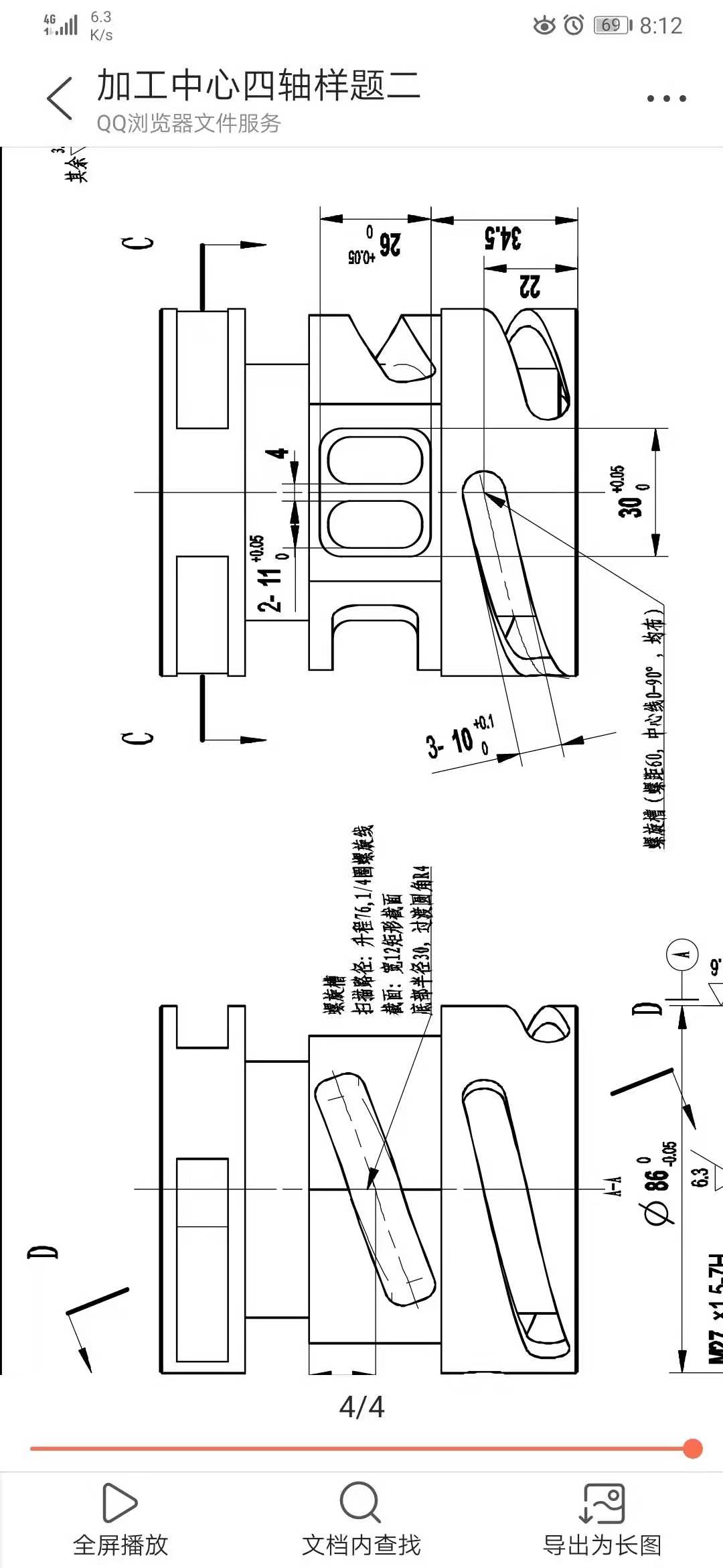

发表于 2019-11-6 22:01:38 | 显示全部楼层 |阅读模式 来自: 中国江苏苏州
有没有老铁知道螺旋槽用MC 怎么画

我畫了一下  你參考看看  看對不對5 J+ N% p/ j2 I3 s6 \
  }. G. ]1 Q0 Z: `3 R
螺旋槽.rar (76.79 KB, 下载次数: 38)

所有软件螺旋槽的画法都是一样的  : n! J$ z+ H4 B% f4 k* ?
分别画出螺旋槽顶部和底部的边界线,然后生成螺旋槽的壁边曲面,然后用曲面修剪实体- W% O+ U3 I0 Q# z3 X" r
至于画边界线  初中几何里讲过1 {$ [! k' t% V5 E% ]! [; E, C& J9 l
我就初中文化   当初没人教  自己研究螺旋槽画法特意翻了初中几何书; l, b4 S$ G  M9 {" ]4 [
至于简单的缠绕   加厚  感觉误差挺大的
