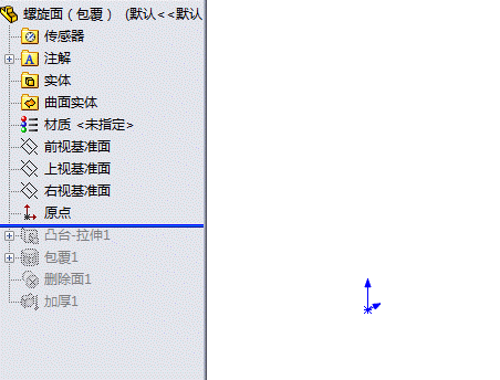

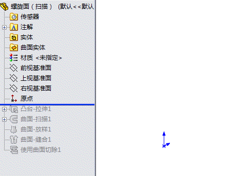

发表于 2019-10-31 15:33:44 | 显示全部楼层 来自: 中国广东肇庆
个个袖手旁观,人心不古啊!: q: g* ]' O* o& N( K: Y
楼主说这个螺旋面很难,为什么我觉得是很简单的呢?; ^' ?+ J$ {" P0 ]$ A
难道是我的理解错了?6 |% H+ o1 D8 \+ y" i5 t" v2 z
两个方法,供楼主参考:" n  j/ }' [2 e  m1 Y: y: ]
1、扫描曲面,然后用曲面切除。(也适用于不等距螺旋)6 m% a( `2 Z+ R
B.gif - o: r1 Q5 u4 i9 a+ ]* n
9 F, k: f$ G" r- [  g
2、用包覆,然后加厚曲面。(适用于等距螺旋)0 k- B7 q( G2 c
A.gif + P- q# ^/ V3 N. y4 u" g3 B+ e. F. v
8 n0 O' z6 {; `+ T" Q7 s传上两个做法的文件,供楼主参考:
1 O! A6 Q8 |' ?1 r% p2 y2 Y 螺旋面.rar (148.43 KB, 下载次数: 14)

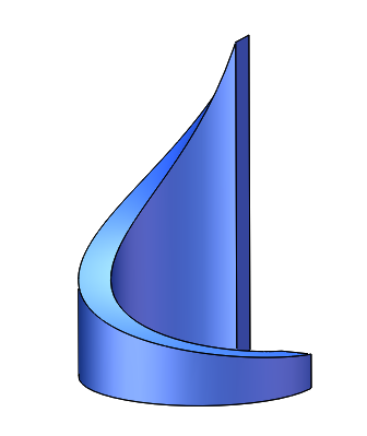

是否与此类似
; R: w  I/ r0 {  c1 y/ z
 楼主| 发表于 2019-11-1 23:03:19 | 显示全部楼层 来自: 中国吉林长春
keilei001 发表于 2019-10-31 23:42& x% y0 |2 M! e7 r* Q$ `  U
个个袖手旁观,人心不古啊!, `6 a3 m$ N% U9 Y1 O
8 s" b2 [4 l  G7 Q难道是我的理解错了?
5 C- X% q  ]. D' w5 H4 i) h8 mK大,亲自测量了一下。和想的不太一样,不是圆柱,而是椭圆3 T  y, X; }* u% l- |  q5 c
内圈长轴5500,短轴3920,厚550,高点7000,低点1100
! }! s% `0 V  G1 U. E# N+ A3 G. R包覆命令,曲面扫描都不能用了,请教还有啥办法?
